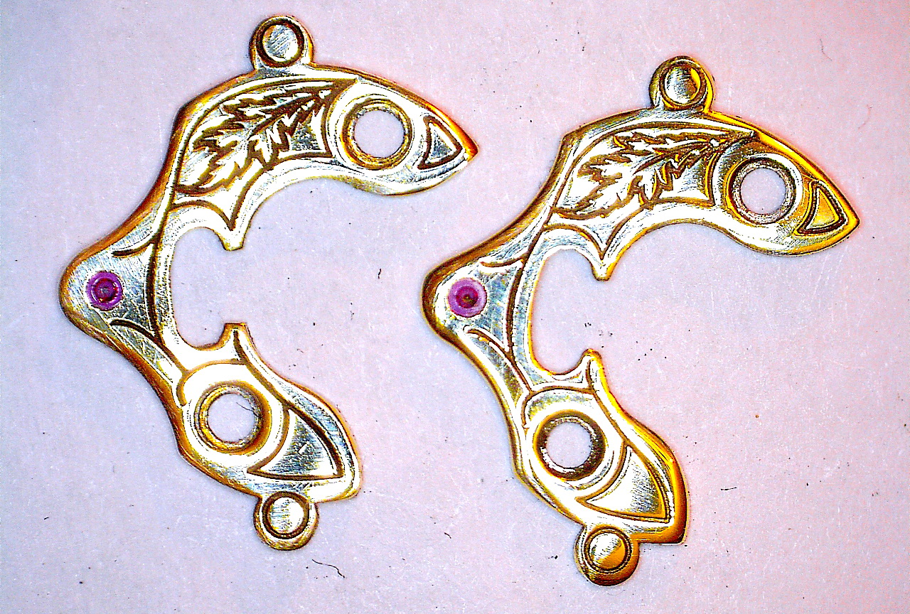

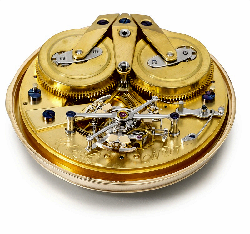

Самое смешное в этой истории то, что этот оружейный гравёр взял рисунок с тарелки
Добрый вечер!
Часы изготовил покойны Gene Clark, он сам был оружейником. Гравировку сделал его коллега, известный специалист оружейный гравер, причем узор не был взять с тарелке.
С уважением, Душан

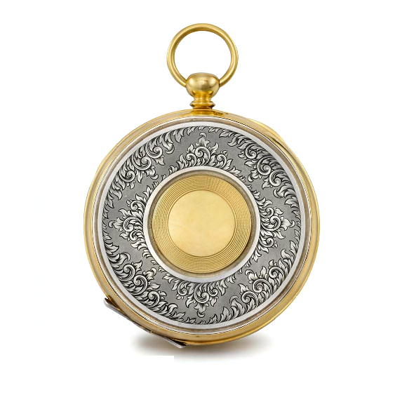

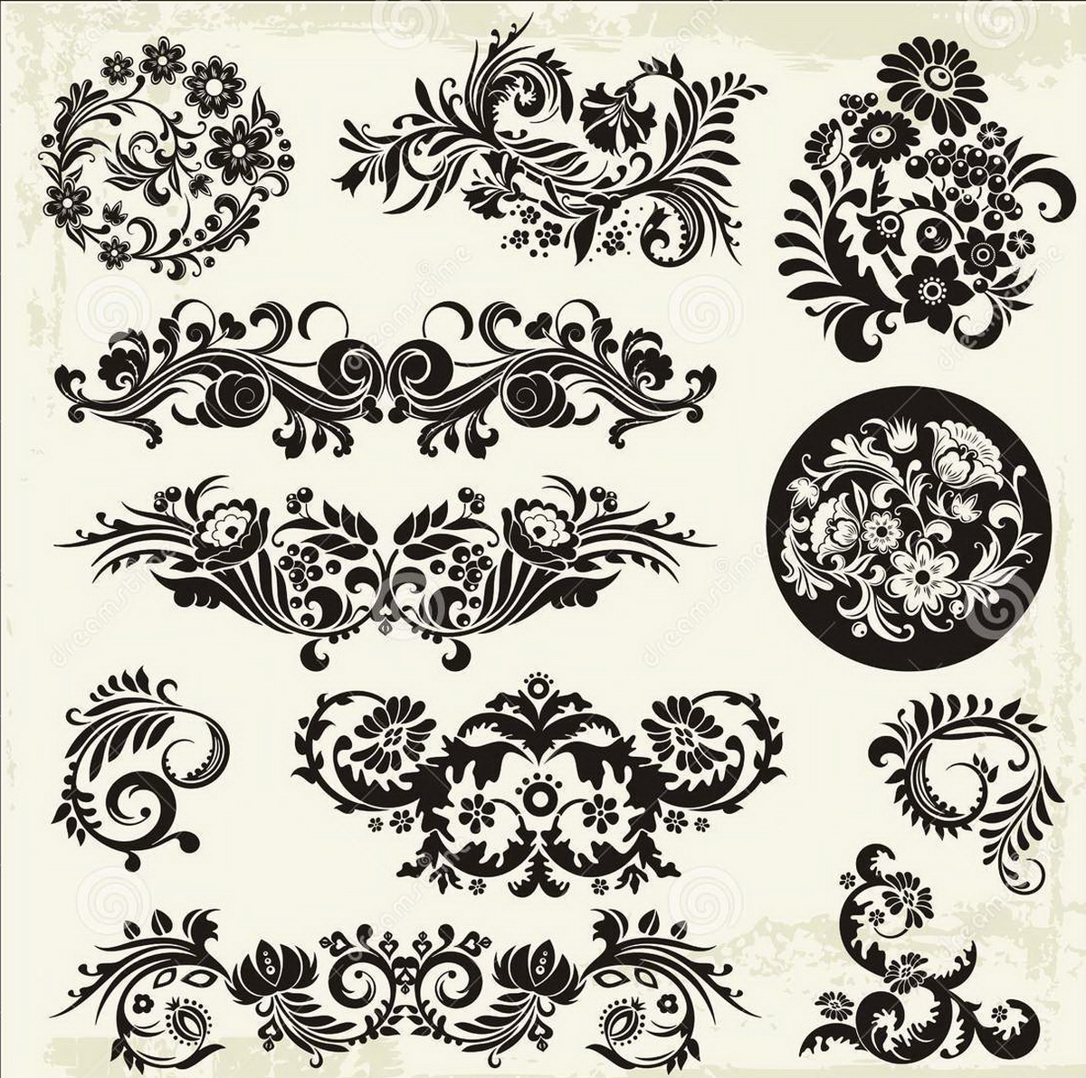

ID:	1276522Орнаментов на планете море ,какой ни нарисуй обязательно будут совпадения .Я на вашем месте обратил бы внимание на соотношение фона и рисунка ,чтоб не много и не мало было.Русские узоры из интернета.

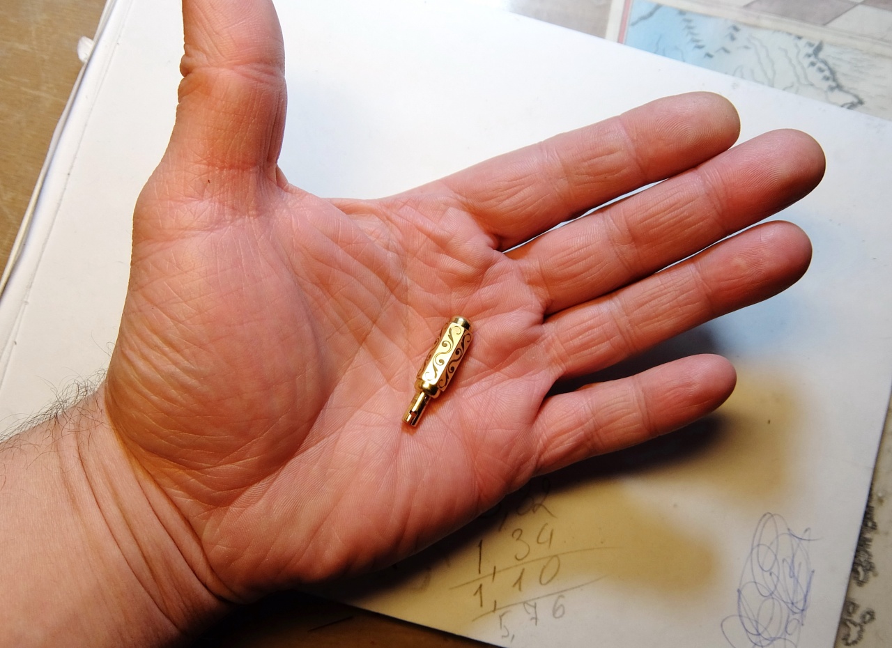

Спасибо за дельную критику. Дело в том, что я знаю, что в интернете есть сайты с узорами, обычно предпочитаю платные зарубежные сайты. (0т 2$ до 150$ за лист) там узоры очень качественные и имеют нормальные слои и форматы. Это позволяет «играть» с вариантами одного узора.
Вы правы. Очень важен фон и место для узора. Узора недолжно быть много или мало, здесь я с вами полностью соглашусь.

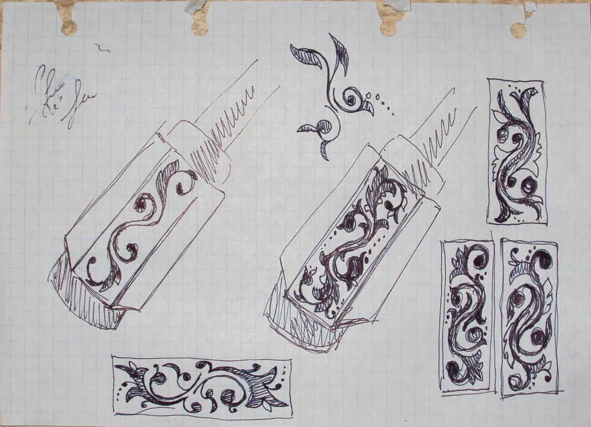

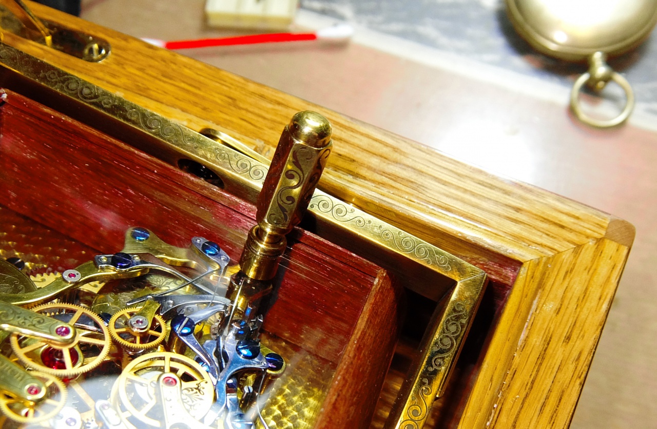

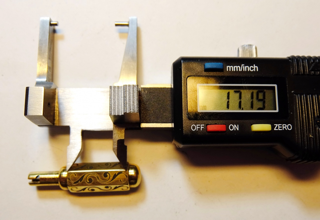

Вы привели пример вариантов узора на сделанной мною детали. Это ключ для завода часов, довольно крупная деталь. Но имеет нюансы со сторонами. Их 6 сторон, а значит и 6 одинаковых узоров и чем сложнее узор, тем больше вариантов не совпадения рисунка. Поверхности под узоры подвергаться механическому воздействию, а это значит, что мелкие элементы узора со временем сотрутся.
Дело в том, что наносить узоры на часах не так сложно, как его формировать. Есть несколько условий которые обязаны исполняться (в каждом месте условия разные) и это как раз и составляет трудность в создании узора.

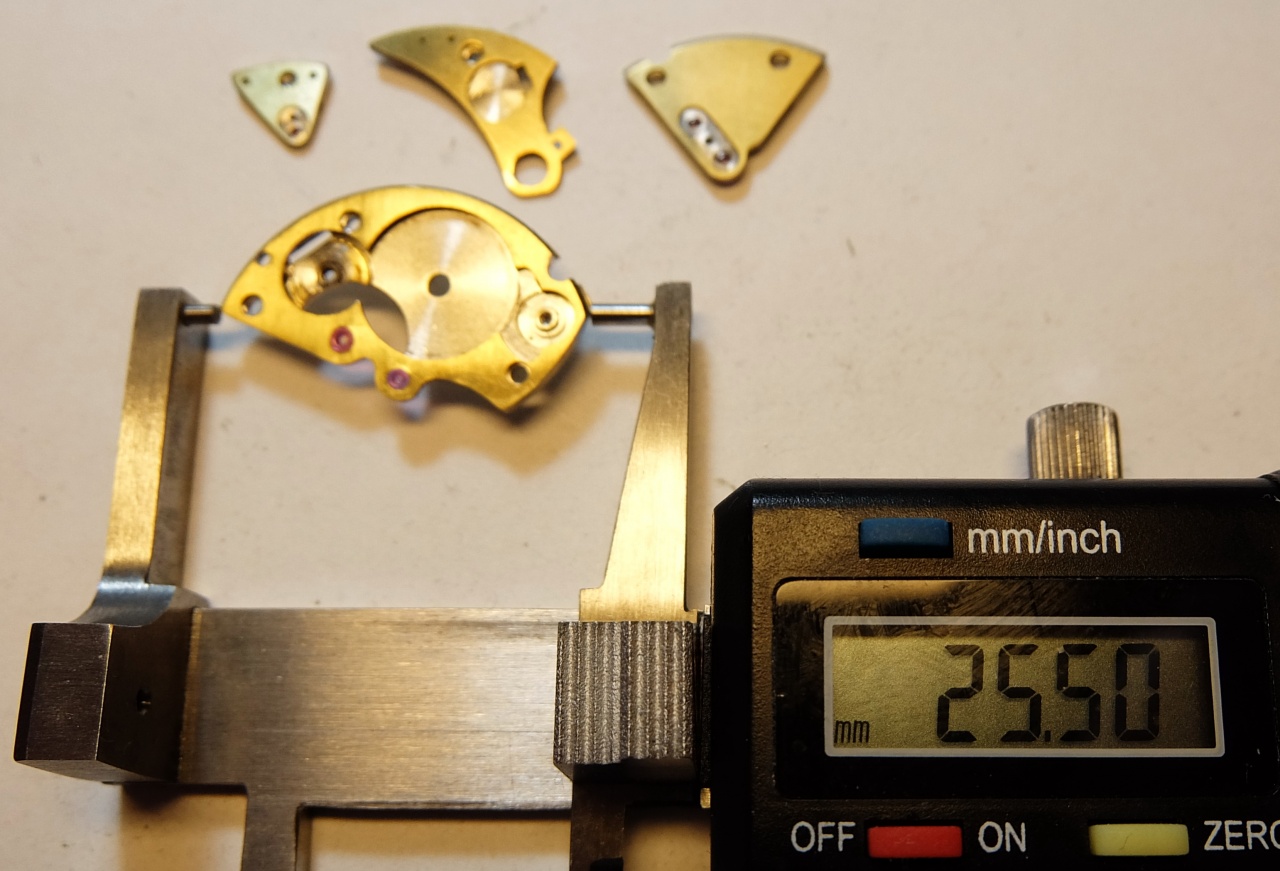

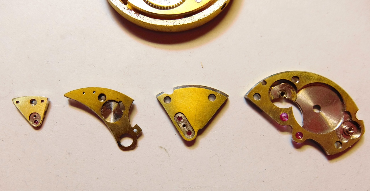

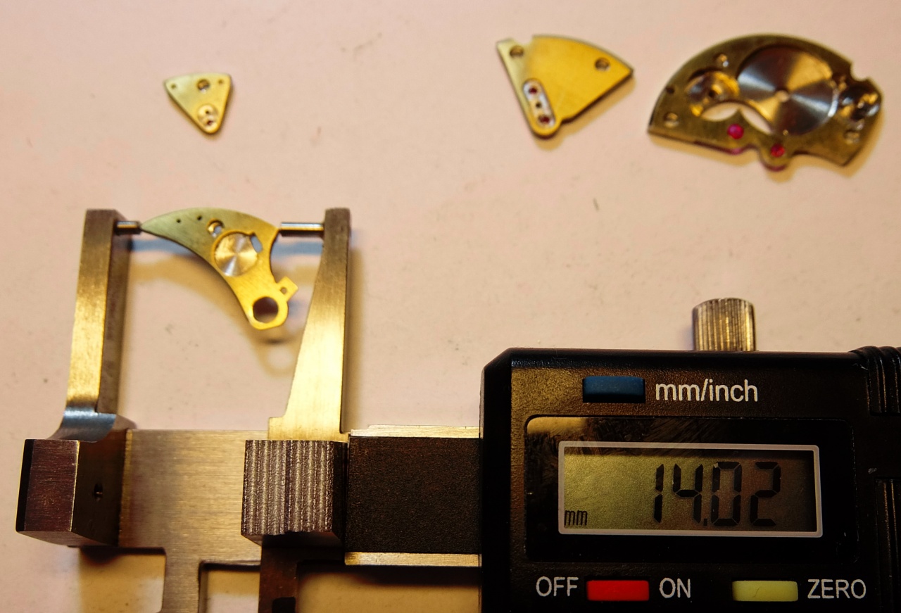

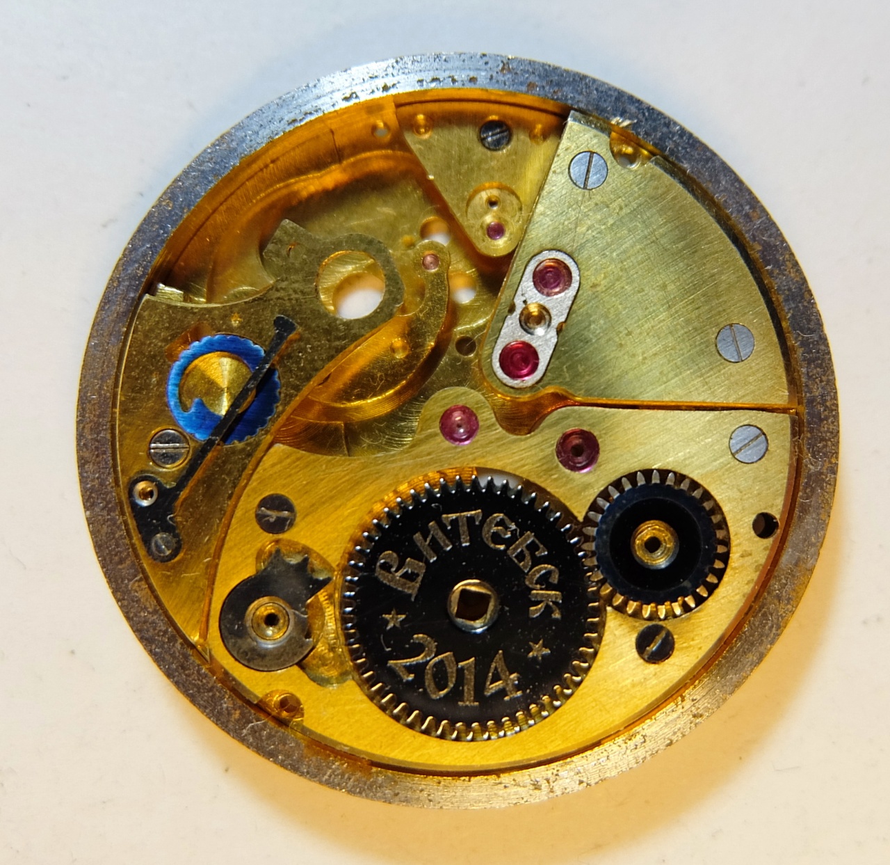

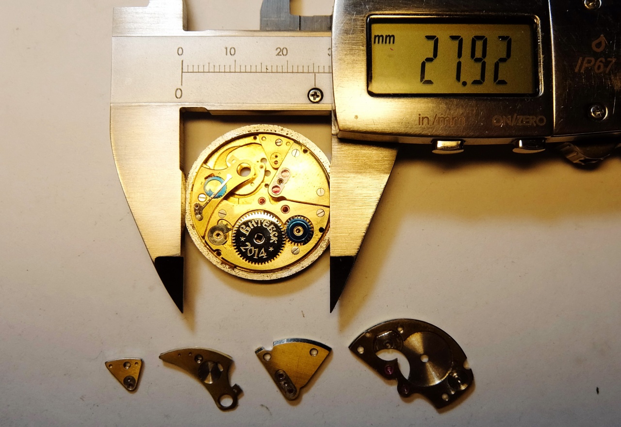

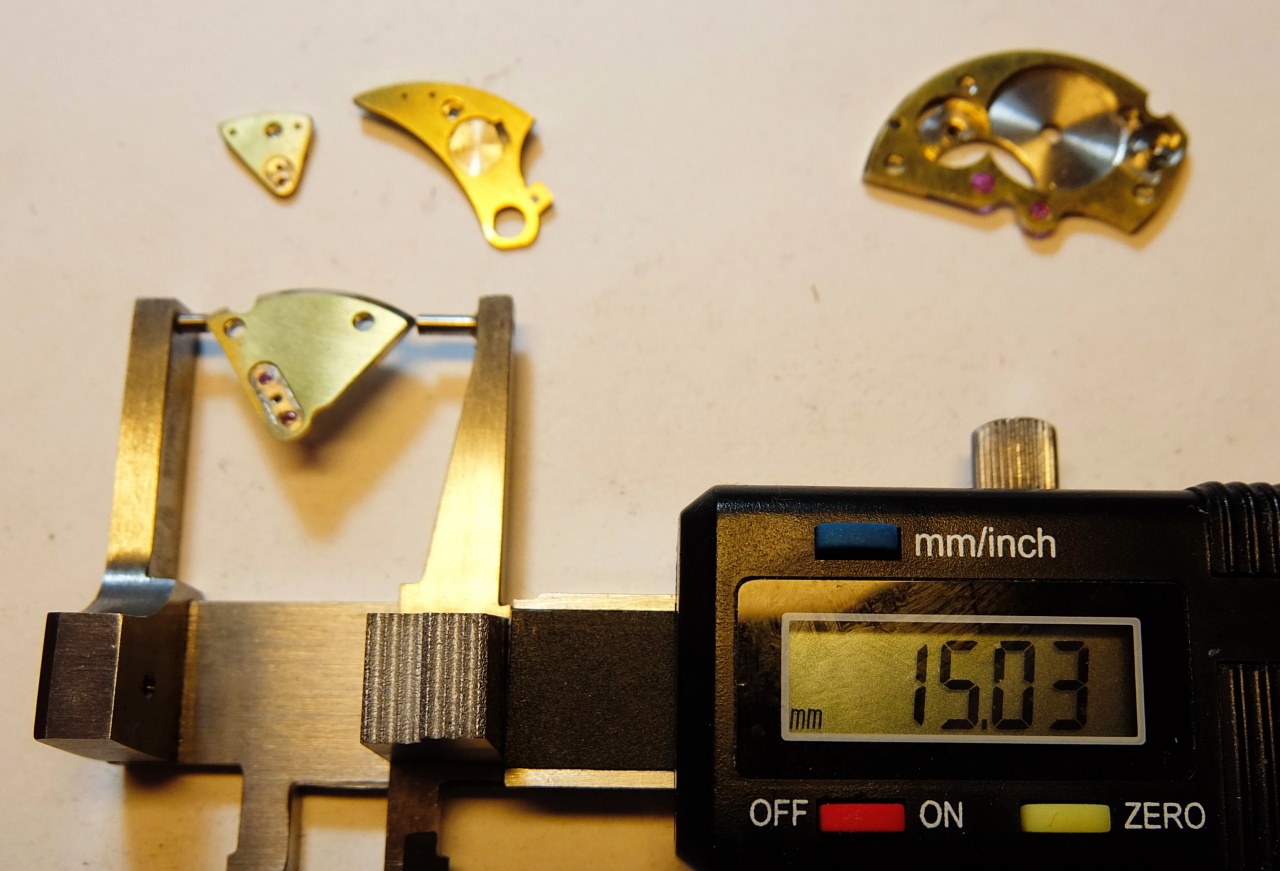

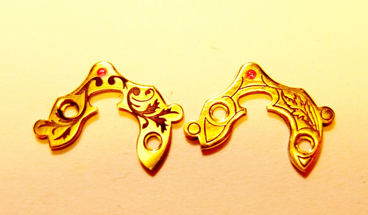

Я предлагаю вам чисто практически это понять. Перед вами фото часового механизма на который нужно нанести узор. Все размеры я вам указал (по хорде). Вот условия которые нельзя нарушать:
1 На механизме часов должно быть место для клейма-логотипа, а также место для серийного номера. Размер логотипа к этому механизму диаметром в 3мм а размер номера должен вписаться в прямоугольник 5мм на 1мм
2 Узор недолжен «наезжать на камни и стальные детали, хотя он может проходить под ними, или с разрывом.
3 Узор недолжен быть очень сложным и мелким, он должен легко читаться. Учитывайте, что 60% людей (заинтересованных) имеют зрение от +2 до -2 а это значит узор для них недолжен зрительно превращаться в обычное пятно.
4 Узор недолжен быть на каждой детали разным и обязан содержать общие элементы, конечно лучше всего если он будет создавать общий фон.
Ну вот. Попробуйте, очень будет интересно ваше решение в такой ситуации. Не забудьте потом это всё вывести в масштаб 1:1 так будет проще вам видно, как будет смотреться узор в натуральную величину.
Любой участник форума может попробовать свои силы. Любые варианты будут очень интересны.

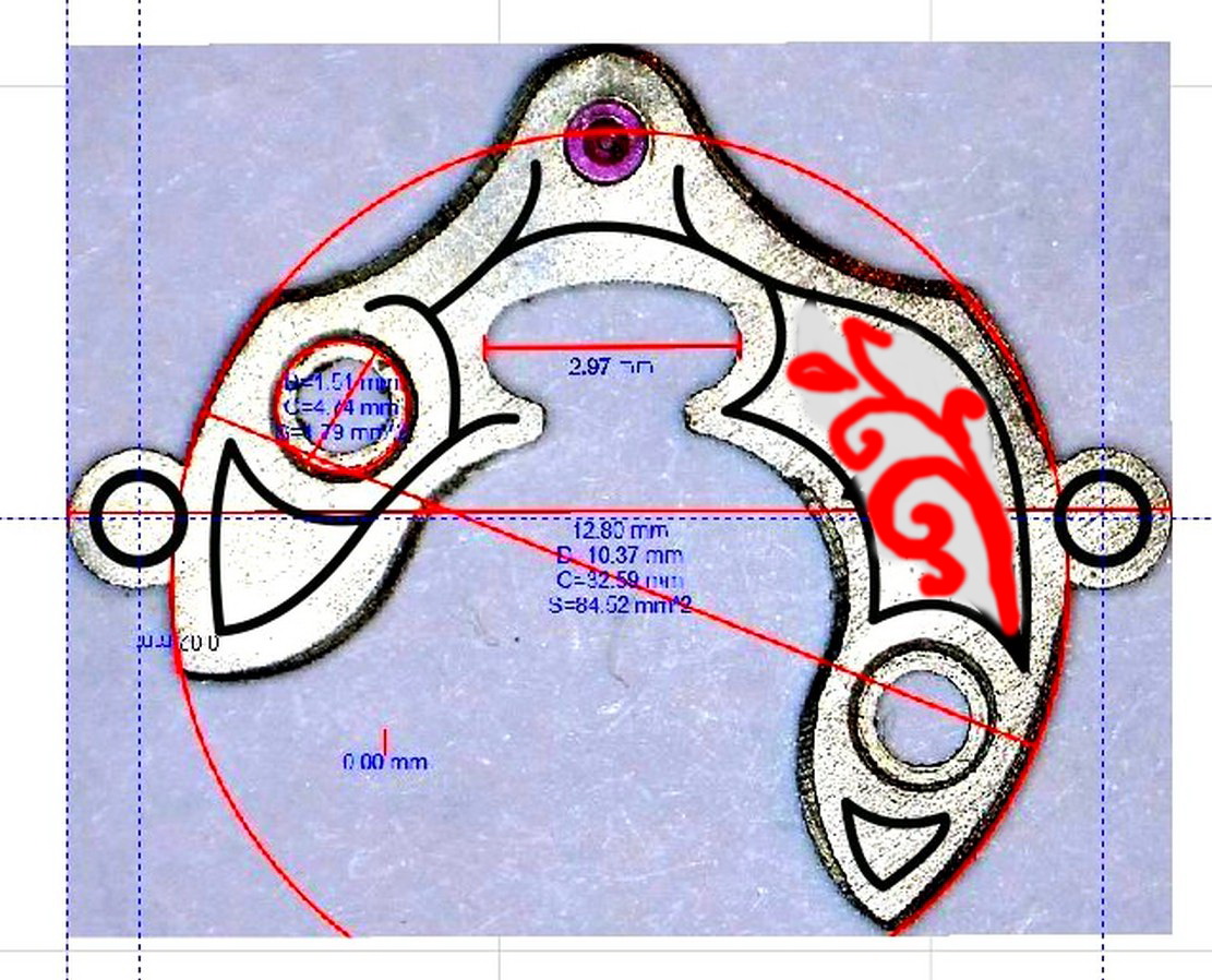

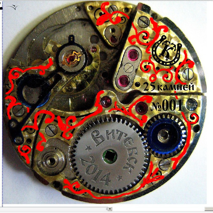

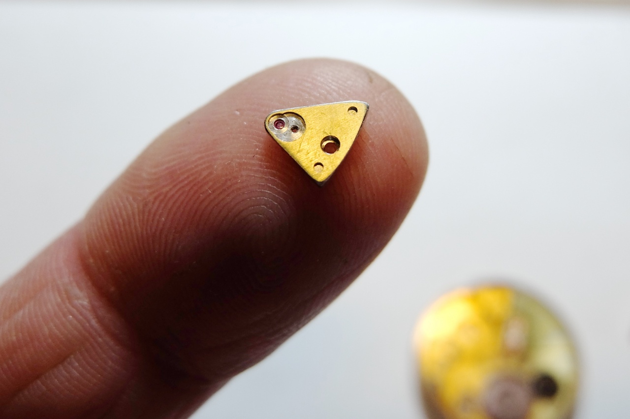

Не буду лукавить но этот вариант далеко не простой. Пришлось довольно дого поломать голову. Скидываю фото неудачного наброска размещение узора, чтобы как то расширить ваше представление.
------- ДОБАВЛЕНО ЧЕРЕЗ 13 МИН --------
Планирование узоров на очень мелких деталей. На фото анкерный мост с вариантами планирование. Очень часто приходиться изготавливать узор чисто только для того чтобы посмотреть как это будет выглядеть, а потом выкинуть. Так как разница с нарисованном узором и уже вырезанным очень большая.

чтобы хорошо выглядеть, узор должен а) покрывать как можно большую площадь б) иметь ровные отступы от краев детали и иногда в) следовать за изгибом кромки детали
вот, к примеру, на грани ключа подойдут оба вида узора, нарисованных на безеле
а завиток на ушке показывает как правильно ориентировать его относительно наружной-внутренней сторон детали, в отличие от приведенных выше
