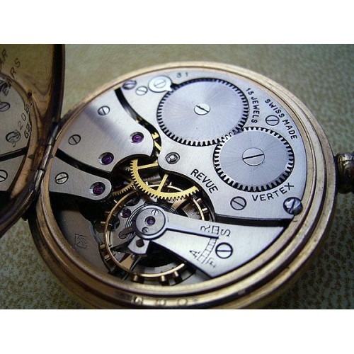

Уважаемые участники спора! Помогите пожалуйста, исходя из всех аспектов Вашей дискуссии, проанализировать этот механизм. Кто в данном случае производитель эбоша или готового механизма? Как в свете Ваших концепций следует рассматривать механизмы имеющие двойные клейма различных зарегистрированных товарных знаков? http://forum.watch.ru/showpost.php?p=184788&postcount=1

Вообще-то, в линейке Томмен меня на данный момент интересует лишь Revue и его модификации, кои к Лекутру имеют такое же отношение как королева Виктория к китайскому императору.

Andar,не торопитесь пока с Revue.Давайте для начала разберемся в других вопросах.Я про Томена написал лишь по тому,что увидел его механизм на калибре ТолиЛекултьтр№9 по градации pocketwatch.ch (с данного момента ссылки на нумерацию калибра для понимания с этого сайта)
Отличие 1 от 9 в том,что у 9го центральный мост чуть с выемкой и завод на одном винте.
G.T клеймо - это Годеон Томмен.Насколько я понимаю механизм с самобоем?
