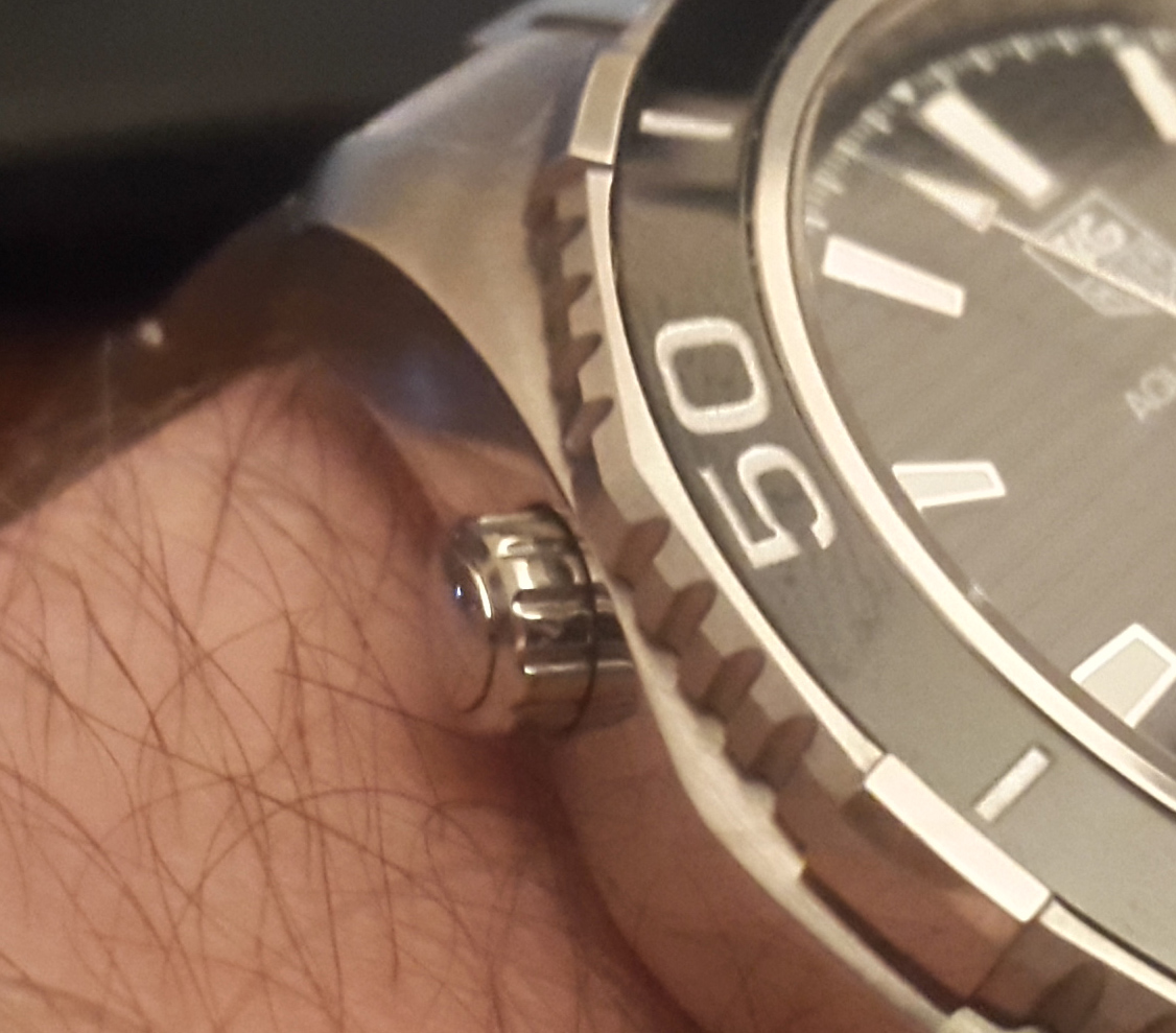

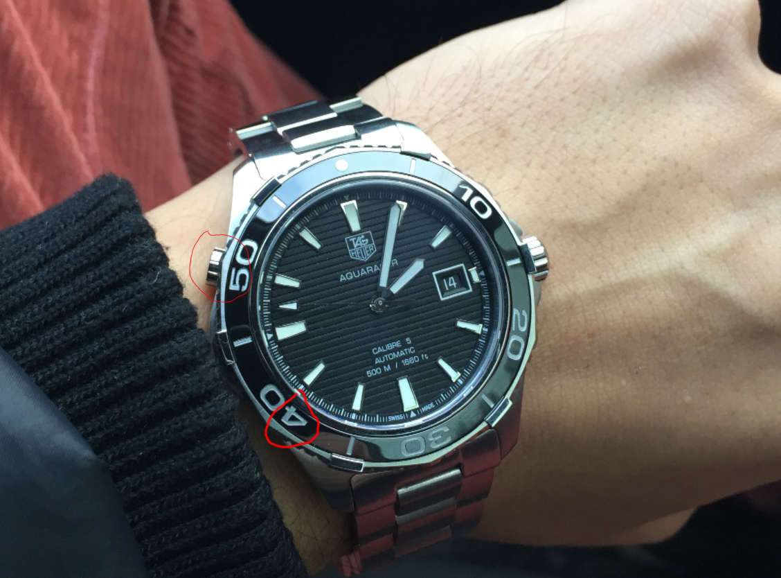

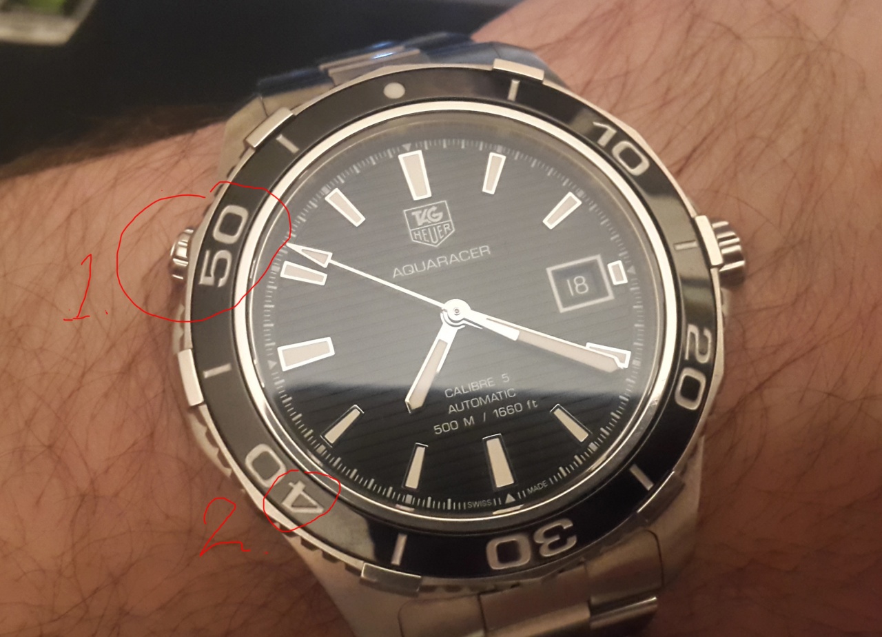

Вот еще что заметил
1. ФОТО TС. сомнительные места отмечены кружками
2. фото оригинала, теже места , попытался сделать тот же ракурс
смущает гелиевый клапан. У ТС он имеет плоский торец, а у меня - центральная часть чуть выпуклая, и на самом клапане явная фаска.
И так же смущает горизонтальная перекладина цифры 4 на безеле - на оригинале она тоньше (хотя это я возможно придираюсь уже).
Кстати так же по фото ТС создается впечатление что часовые метки чуть изогнутые, как бы выпуклые (это хорошо заметно по метке на 12 часов), тогда как в оригинале они абсолютно плоские...

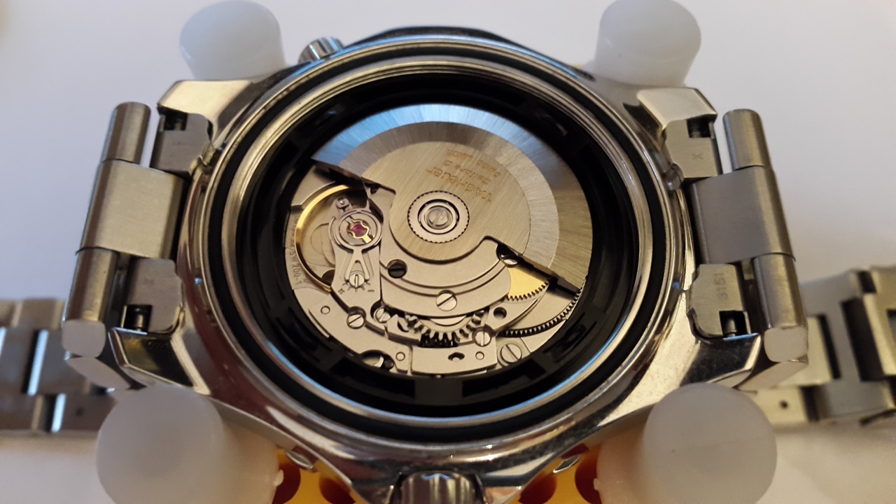

Дааа, если что - оригинальный механизм выглядит так. Под балансом должно быть написано sw200-1 (на фото видно)

Кстати про механизм - есть там же на пьютайме подделка акварейсера 500 на настоящей швейцарской селите 200-1 !
аш за 430 долларов !
http://puretime.watch/product/aquara...r-strap-sw200/
Признаки конечно налицо - отсутсвующие винты крепления меха, надпись на роторе желтой краской... но это уже очень очень близко к оригиналу. Хотя помоему и селита поддельная - камень оси баланся закреплен иначе

Сообщение от Adria Посмотреть сообщение
Достаточно посмотреть на надпись calibre 5 там все буквы пляшут. Это подделка
Реально на фото пляшут- в жизни все ок, видать артефакты.
По клапану та же история, в реале выпуклый, а не плоский как кажется на фото.
Надо до фотик добраться и со всех сторон общёлкать, а то выходит гадание по кофейной гуще.
Хотя все это уже больше ради забавы будет)
