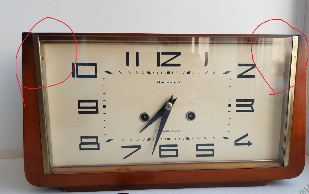

Судя по фото - часы требуют регулировки, т.к. в исходном состоянии один молоточек поднят, чего быть не должно. Ну, или пружина боя выдохлась на моменте его поднятия.
Спецы меня поправят, но, имхо, стекло должно быть с фацетом, а здесь его не наблюдается. Значит, была замена и оно не родное.
Кстати, я сначала тоже обрадовался заводу спереди и подъемному стеклу, мол не надо часы крутить каждый раз. Однако, по факту, конструкция спорная. Ключ все равно хранится внутри, за крышкой и часы так же надо снимать, чтобы достать ключ. Кроме того, чтобы стекло поднять, надо его ухватить сверху, что оставляет на нем отпечатки Да, можно поддевать ногтем снизу, но не удобно. А еще стекло при бое начинает дребезжать в направляющих, если сидит слишком свободно (лупит то мощно и резонирует хорошо). А если слишком плотно, то плохо вставляется-вынимается. Я эту проблему решил поджатием одной направляющей внизу и после свободной вставки стекла просто чуть сдвигаю его в сторону и оно защемляется и не дребезжит.

Сообщение от ivan222 Посмотреть сообщение
Судя по фото - часы требуют регулировки, т.к. один молоточек поднят, чего быть не должно. Ну, или пружина боя выдохлась на моменте его поднятия.
Стекло с фасцетом - просто сфоткано криво. Вот, обвела красным, где падает свет и видны скосы.
Насчет молоточков... Полагаю, что часам, скорее всего, в любом случае потребуется обслуживание и профилактика. Посмотрю, как придет... Продавец утверждал, что часы на ходу и работает и ход, и бой. Но к сожалению проверить это я смогу только получив их. И, вероятно, возникнет ряд вопросов уже по факту.

Сообщение от Clocky Посмотреть сообщение
А, ну тогда отлично!
