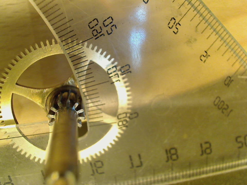

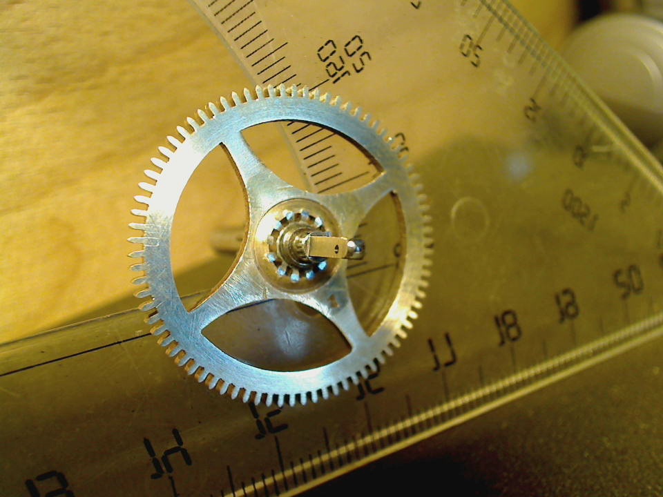

Результат починятельства
ID:	54042   Нажмите на изображение для увеличения
