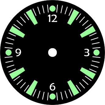

Отрисовал. Как-то так может получиться. А может и нет
Под люм вырезать часовые метки, а минутные метки и цифры печатать белой краской.

поставьте миниатюрную выемку на 3 часа, для удобства сборки если делать 1 цифер, то это ещё ничего, а когда их 50, позиционировать каждый уже сложнее.

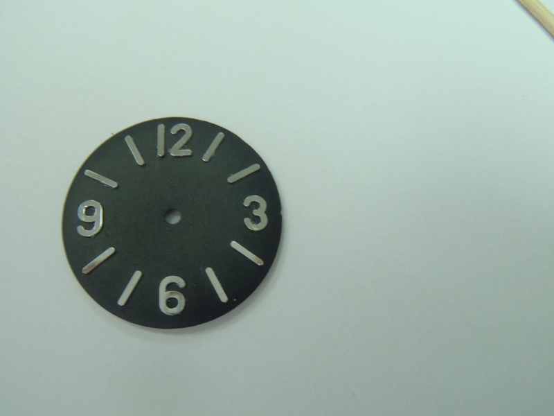

Спустя долгое время вновь вернулся к меткам и циферблату.
Циферблат прошел испытание в виде 30 ударов об стол метки на месте - можно делать еще.

Интересный ОТК.

Надо же мне было какой-то стресс-тест сделать) Не думаю, что владельцы Востока буду бросат часы, но случайный удар или плавание должны метки выдержать. С прошлого циферблата метка отвалилась пока я циферблат в кармане переносил.

А "Восток" надпись как же ?? ... Метки минутные опять же ............ накладные .....
