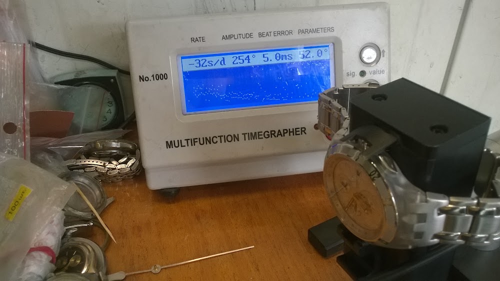

Выдуманный бомж живой, но после 24 лет такой жизни как оно, там у него внутри с внутренними органами? Печень, сердце?
Примерно то же самое внутри часов который 24 года не были в сервисе. Там внутри все убито. То что они ходят это вообще не показатель. Ходят они точно так же как и проспиртованный за 24 года бомж, т.е. не должны уже в принципе, и живы каким-то чудом. Проверьте их на Таймграфере, и без вскрытия будет видно что часам уже давно пришел конец
Например, вот "пульс" здоровых часов
А вот часы которые на первый взгляд "ходят", а на самом деле как бы и не очень

Проверьте их на Таймграфере, и без вскрытия будет видно что часам уже давно пришел конец ]
Расскажите, пожалуйста, вкратце про эту штуку. Что она определяет, что можно проверить...
Ну чтобы не задавать этот же вопрос в теме "глупые вопросы"
  #46
Старый 12.09.2015, 15:15
Аватар для babangida
babangida babangida вне форума
Корреспондент Watch.ru
Регистрация: 20.05.2009
Адрес: Россия, Калининград
Сообщений: 6,512
Сказал(а) спасибо: 12,417
Поблагодарили 16,551 раз(а) в 3,446 сообщениях
Сообщение от Yfish Посмотреть сообщение
Суточную погрешность хода, амплитуду, частоту полуколебаний баланса, выкачку
В общем, в идеале должна быть горизонтальная линия (т.е. это две линии на самом деле, просто они совпадают). Это значит суточная погрешность ноль, выкачка ноль. И амплитуда в районе 300 градусов.
Если линия немного двоится (вот как раз и видно что их две), и идет вверх или вниз, это тоже допустимо, например. Собственно, линия вверх - часы идут в плюс, вниз - в минус. Двоится - погрешность выкачки, точно не помню сколько допустимо, но вроде 0,1-0,3 не страшно
Собственно на приборе видно, + 10 сек/сутки погрешность, амплитуда 301 градус, погрешность выкачки 0,3 мс, частота 28800 пк/ч
Ну а когда вместо линии или 2-х параллельных линий прибор рисует непонятно что
значит и часы так работают, не так как положено
