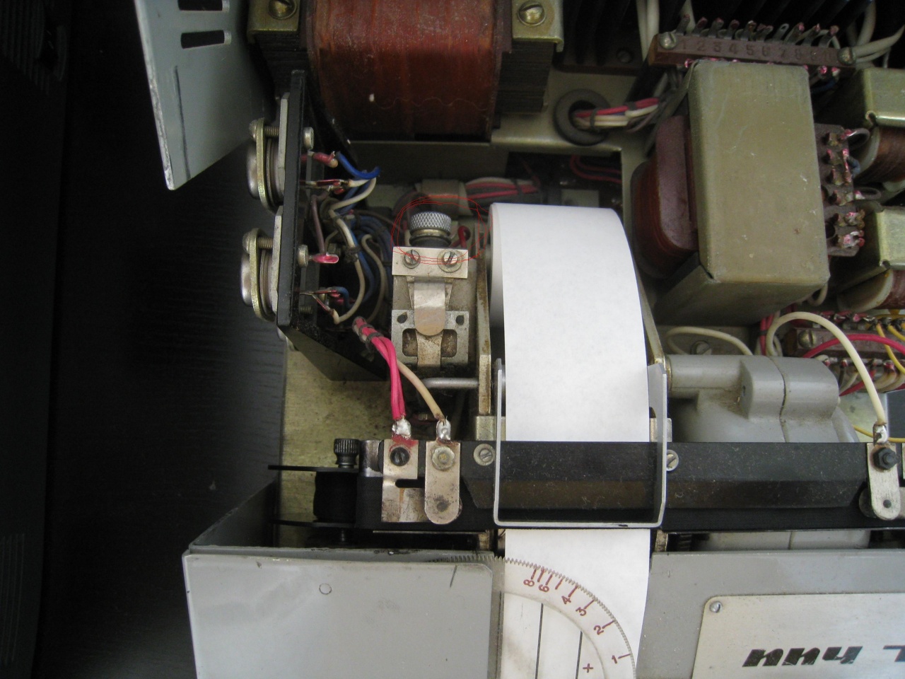

Вероятно, действительно что-то с электроникой. Ток через электромагнит слабый и тот не дотягивает, или (если его принудительно притянуть) мажет точки. Возможно высохли электролиты по питанию, и в момент работы электромагнита, напряжение просаживается. Проверьте питание -43В.
Это так, версии...

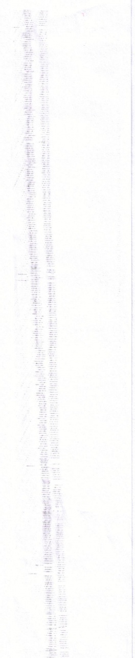

пока вот такой результат :
то что уже собрал;

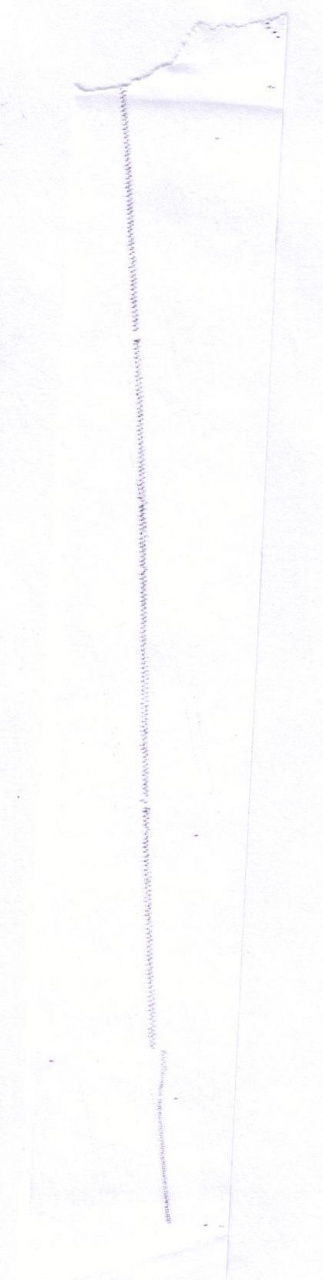

показал специалисту ответ:
Прибор я сделал, ищите нормальную красящую ленточку, это была высохшей и ее покрасили типографской краской. Бумагу мажет, а отпечаток дает бледный. Плюс она 16 мм, а не 13. В любом варианте, даже с ней я прибор настроил, для домашней работы сойдет. Поищите какой-нибудь картридж от матричного принтера на 13 мм. Только картридж тоже надо искать свежий, а не 20 летней давности.
Так что поиски ленты продолжаются.
Вот хотел узнать Ваше мнение о применимости этого картриджа:
Картридж Lomond L0201004
производитель пишет что:
тип ленты матричного принтера: SDT
Ширина (ММ):12,7
Как думаете подойдет?

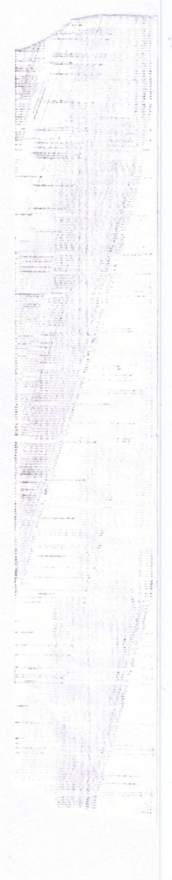

то что уже собрал;
  #45
Старый 21.09.2012, 21:21
samun samun вне форума
Регистрация: 03.01.2012
Сообщений: 1,775
Сказал(а) спасибо: 1,190
Поблагодарили 2,584 раз(а) в 879 сообщениях
Ну эпопея завершилась.
результат:
Картридж купил Lomond L0201004 по ссылке выше. вот только он синий
Всем спасибо. (мотайте ленту в резиновых перчатках )
то что уже собрал;
