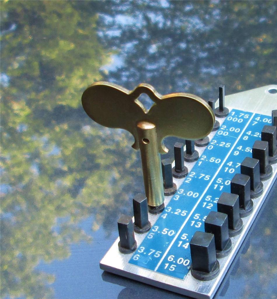

Уже было, но закину сюда, пусть будет

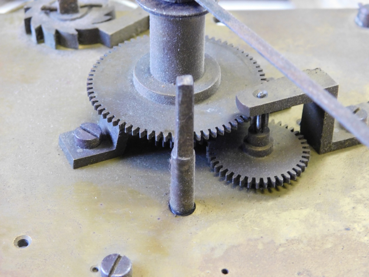

Износ на ключе видно сразу, и будет он "разбиваться" в одну сторону, ну а когда мы имеем равносторонний "правильный" квадрат в сечении - о каком износе может идти речь ?
Во я перл выдал, масло маслянное в квадрате

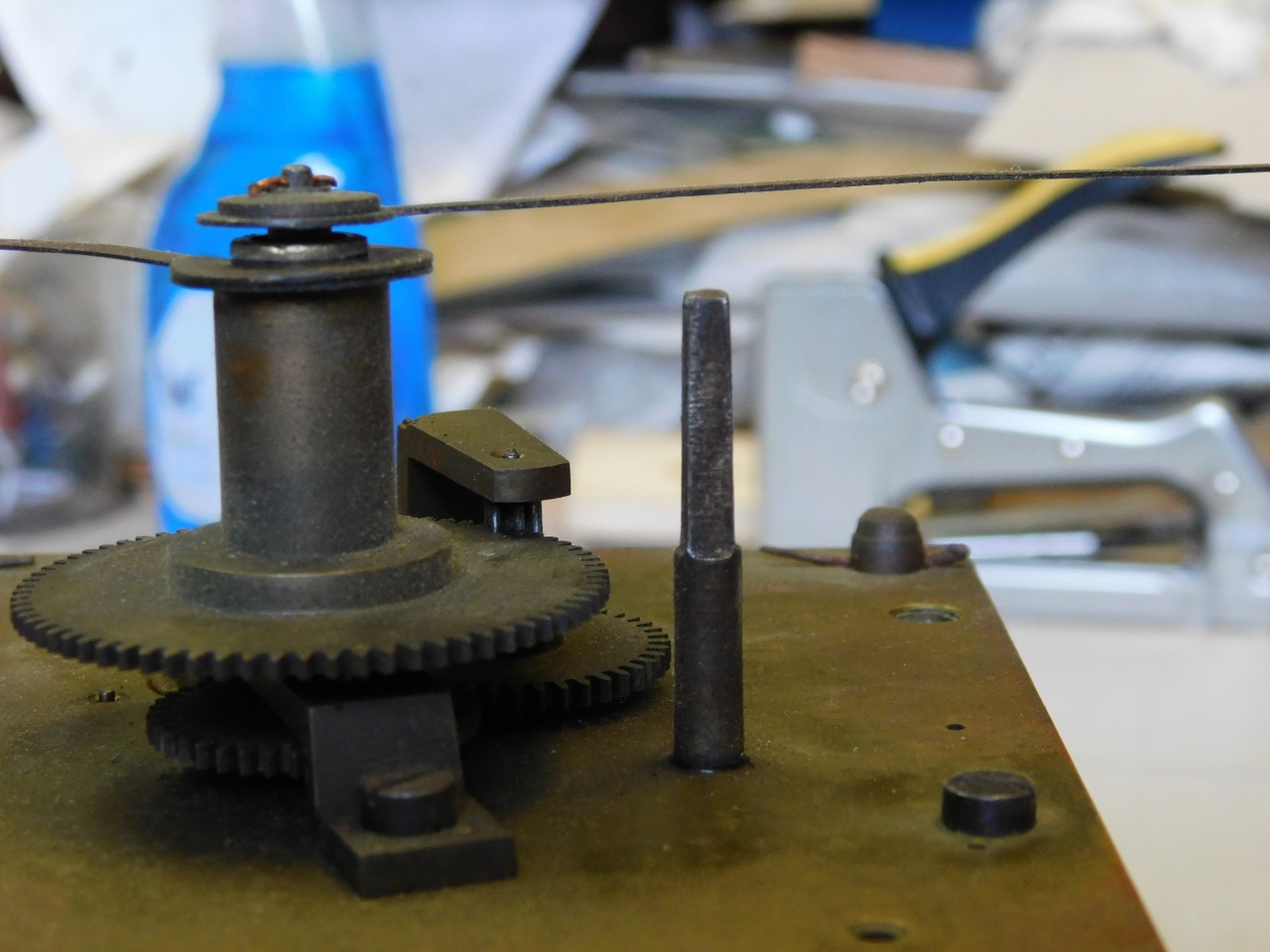

Возможно кто-то стачивает заводные валы специально, не знаю.
Но мне часто попадались механизмы с разным сечением вала по длине.
Т.е. под "конус".
Как на этом фото.

Мне думается, что оба варианта (усеченной пирамиды и правильного четырёхгранника), как на валах, так и в ключах имеют право на существование.
По каким причинам ? Разные школы, производители и т.д.
Вот промерял вал на старенькой английской фузее,
в начале квадрат 3.4*3.4 , в конце 3.8*3.8 мм.
Не думаю что его касались какие то шаловливые ручки.
ID:	2312717   Нажмите на изображение для увеличения
