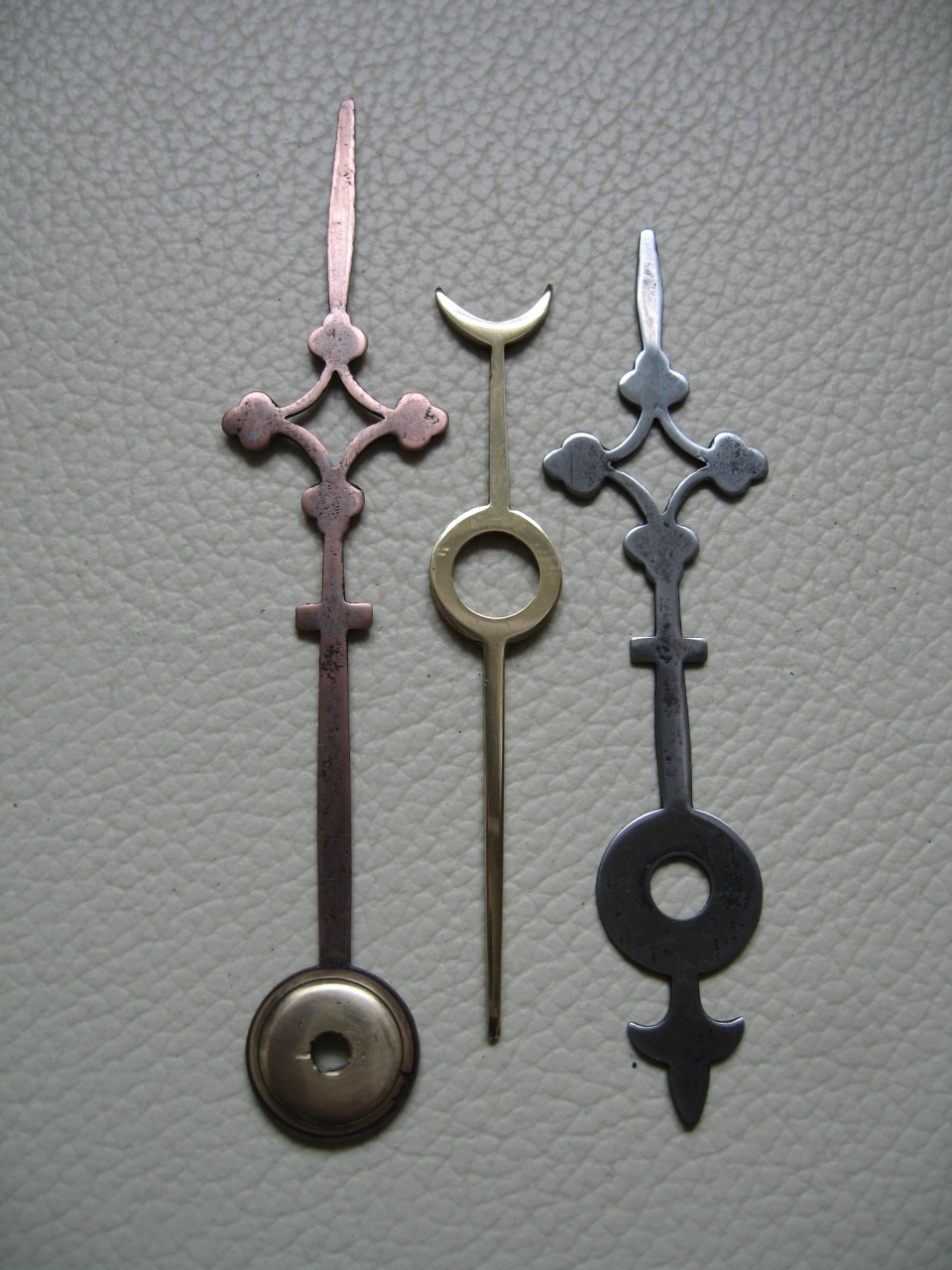

Решил стрелки,тронутые ржавчиной, почистить.
Прошёлся шкуркой по минутной.
Потом провёл небольшой химический эксперимент-
мокнул губку в раствор,в котором цепи варил,
поводил ей по стали стрелки и вот что получилось.
Реакция замещения,кажись!
Т.ч. если кому что омеднить нужно,то это очень даже просто делается.
Химия необходима на тех частях,типа гирь,где имеется множество забоин,
глубоких царапин,которые не сошкуришь,швы,завальцовки,куда невозможно подлезть.
А вообще,гири приходится драить шкуркой,чтобы свести мелкие царапины,вероятно,
последствия чистки песком,то же ,отчасти,относится и к маятнику.
Штампованный ободок,тоже хорошо бы химией отчистить,ни потом,каким-то мелким,
щадящим,абразивом отполировать.
Так с ТРИЛОНом Б ни у кого опыта не было.
