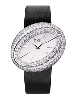

Сообщение от Push75 Посмотреть сообщение
Тогда сформулирую так, во всех нормальных или хороший часах индикатор заряда батареи есть.
Выходит, что эти часы не нормальные и не хорошие:
Во всяком случае во всех кварцевых моделях Атлантика есть
В этих есть EOL?
Первые на ETA G10.211, вторые на Ronda R5040B...
