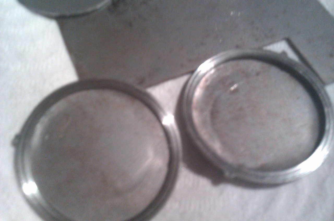

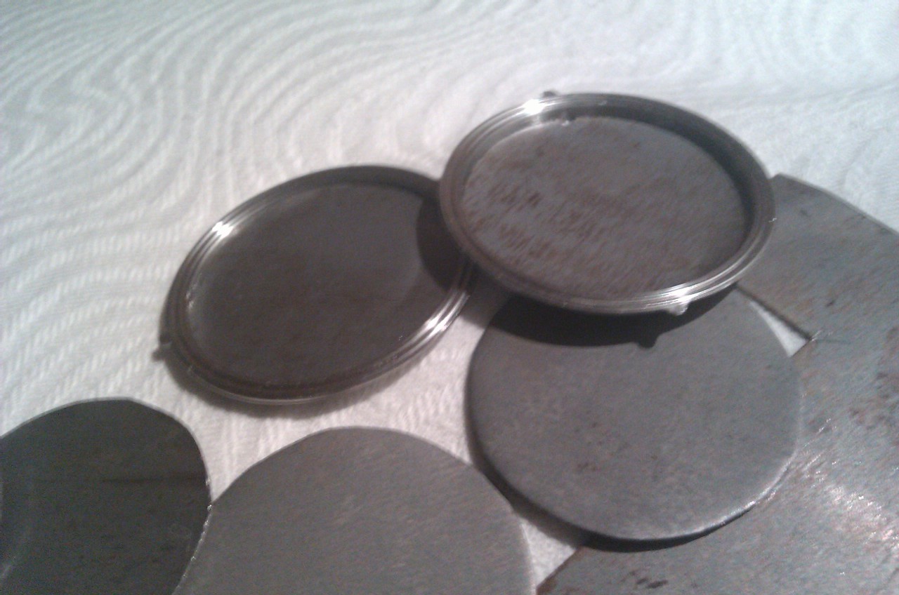

,,Трансформаторное,, железо,ножницы,натХфиль,молоток= антимагнитна Крышка.
