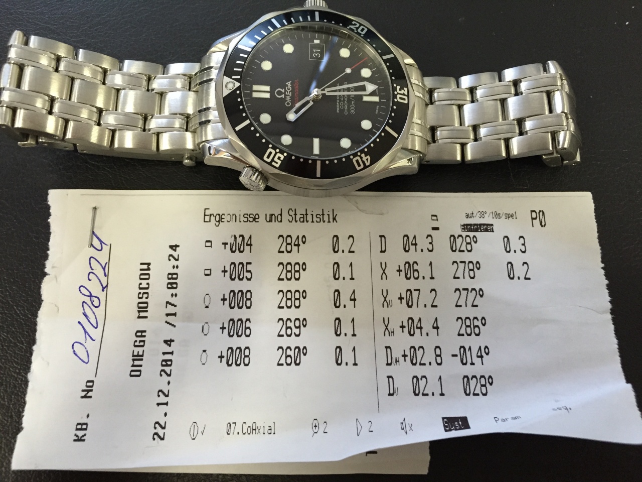

Старый 31.12.2014, 10:30
asznam asznam вне форума
Регистрация: 06.08.2013
Сообщений: 177
Сказал(а) спасибо: 128
Поблагодарили 301 раз(а) в 64 сообщениях
Я замеряю по сайту time100.ru - поправьте меня, если это против правил
Фото замеров СЦ прилагаю.

Нет, не сказки. Просто замеры и реальная точность могут отличаться. Зависит от многих факторов. У кого-то +6 будут идти, у кого-то в 0
Да не против правил. Нет правил)) Просто нужно иметь ввиду, что погрешность данного метода может достигать нескольких секунд. Только и всего. По распечатке у Вас хороший результат по точности, только почему-то в плюс слишком.

Сообщение от gromm Посмотреть сообщение
Если мастер проверил бы часы на полном заводе, то + был немногим бы меньшим. По амплитуде видно, что часы заведены на 3/4.

Сообщение от Kigan Посмотреть сообщение
Честно говоря, для меня эта распечатка - все что египетский манускрипт.
Вы могли бы подсказать, где можно найти какой-нибудь мануал, чтобы научиться понимать эти значения?
