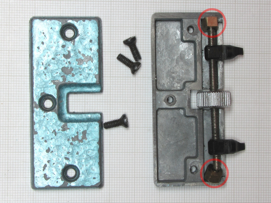

У меня, кстати,есть именно такая и я ею очень недоволен.Она имеет двойной люфт продольный и поперечный, от которых избавиться невозможно. Винт болтается в губках,а шлицы на губках шире чем направляющие.
Добрый вечер!
Советовал только из за стоимости, так чтобы она могла быть как можно ниже, имея в виде что всегда возможно удалить люфты.
Например, у меня есть инструмент такой же как советовал, потратил около пол часа чтобы люфты полностью удалил. Изготовил два новых латунных держателя с коническим отверстиями, и с ними удалил аксиальны люфт. Затем, используя большой плоский тонкий напильник, удалил лишнюю толщину двух крышек, одинаково с обеих.
Теперь люфт полностью удален. Любой может сделать похоже.
Конечно, я не использую этот инструмент часто, только иногда когда я буду ленивым чтобы встать и перейти к верстаку где находится "руль".
С уважением, Душан

Я бы не назвал такую работу очень легкой для любого. Я проточил обе крышки,добился некоторого улучшения.
С аспекта любого часового мастера, эта работа является простой, и очень грубой... Поэтому, можно сказать что это легко будет сделать, любому лицу.
С уважением, Душан
