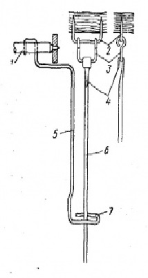

Вот, нашла что то похожее. Такой у Вас проволочный подвес (на схеме поз.4)?

Самое большое огорчение - я не вижу деталей номер 1, 2, 16. Без них часы работать не будут.
Сделайте фото механизма сверху.
Подвеска маятника легко делается из обрезков проволоки.
Сообщение от isaika Посмотреть сообщение
Тут все детали на месте.
Вот тут можно скачать необходимую литературу по часам. http://german242.com/books/books.htm Там много картинок и вы легко найдете все советы и рекомендации.

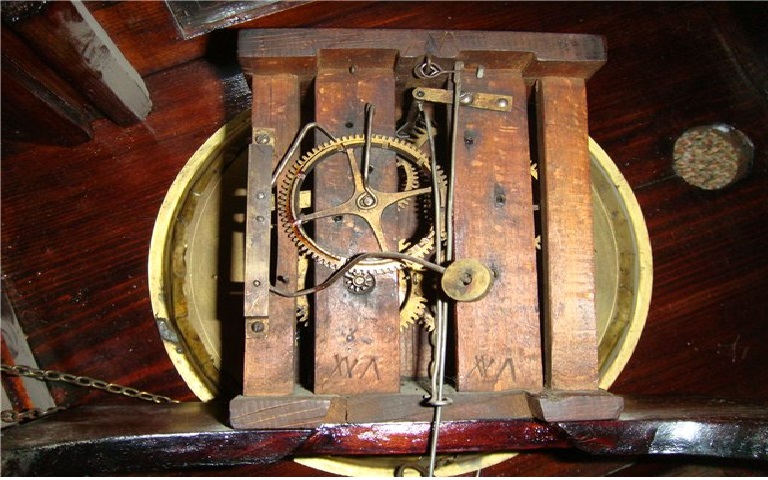

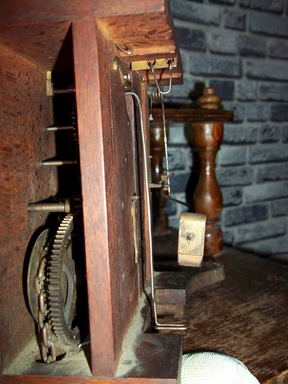

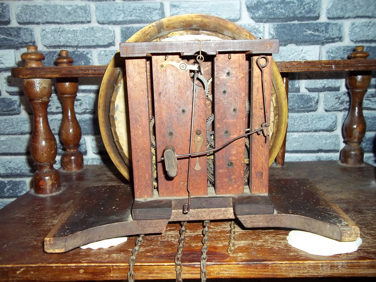

Сделала фото, теперь не хватает только подвески маятника? Г.Канна скачала, спасибо за ссылку

Да, у нас такой, как на схеме. На Вашем фото задней стороны часов мне непонятна горизонтально расположенная деталь с крючком. Если бы она висела вертикально , то это был бы привод (поводок 1 ). Но я тот еще не спец по часам, пусть Вам другие объяснят, что именно нужно добавить в конструкцию.

Все на месте!!! Шикарно. Утраты минимальные.
Подвеска делается элементарно - найдите стальную тонкую спицу для вязания (диаметр 1-1,5 мм). Отожгите на газовой плите один край. Молотком на железке расплющите его. Согните крючком. Это будет верхняя часть - та что к П-образной петельке. Повесьте , пропустив в поводок и отмерьте длинну - место подвески маятника будет на 5-7 мм ниже. Выньте из П-петельки. Отожгите на плите чуть ниже отмеченного места. Пассатижами согните в виде равнобедренного треугольника - острым углом вверх. Лишнее отпилите надфилем. Немного поплющите и нижнюю часть этого треугольничка. Деталь можно будет считать готовой. Ставьте на место, вешайте маятник.
Скачайте там же книгу Елисеева "Ремонт часов". http://german242.com/books/eliseev.djvu Вот страничка из нее.

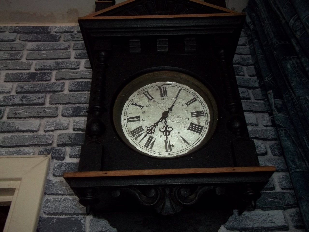

На наших часиках значит тоже календарь На циферблате цифры от 1 до 31. Прошу прощения за качество фото. Спасибо Вам за ответы, очень помогли.

Длины скрепки может и не хватить.
Я еще раз хочу подчеркнуть одну важную особенность - та часть проволочки, которая висит в П-образной скобке должна быть обязательно расплющена. Т.е. быть плоской в сечении. В противном случае маятник будет болтаться произвольно в горизонтальной плоскости, и крутиться из стороны в сторону, испытывая при колебаниях уже аэродинамическое сопротивление воздуха, и точности хода при этом никак не настроить.
Обратите, поржалуйста, на это особое внимание.
Посмотрите на это фото:
тут эта деталь сделана правильно по форме нижнего крепления, но не правильно по длинне - эта петля должна быть внутри деревянного корпуса, а сам крюк латунного подвеса маятника быть не виден снаружи.
Еще одно - при реставрации циферблата проявите предельную осторожность. По крайней мере у меня он раскрашивался как будто был из меловой краски. Мыть его нужно с превеликой осторожностью, попробовав на крохотном белом участке. Если не рассыпется то продолжайте на следующем участке. И так дальше, но постепенно.
Перед началом его реставрации обязательно сфотографируйте или отсканируйте циферблат, потом хоть при неудаче распечатаете на фотобумаге можно будет. Я циферблат не мыл, а чистил сухой мягкой кистью. Сдувал пылинки. Белые места подрисовывал темперой. Она после засыхания остается матовой и очень прочной. Черные места (цифры) перышком и тушью подрисовывал. Потом закрепил его лаком для волос. Еще лучше в художественном магазине купить лак для закрепления пастели (мелки такие у художников). Лак матовый, не блестит, и предохранит циферблат, не повреждая краску.
