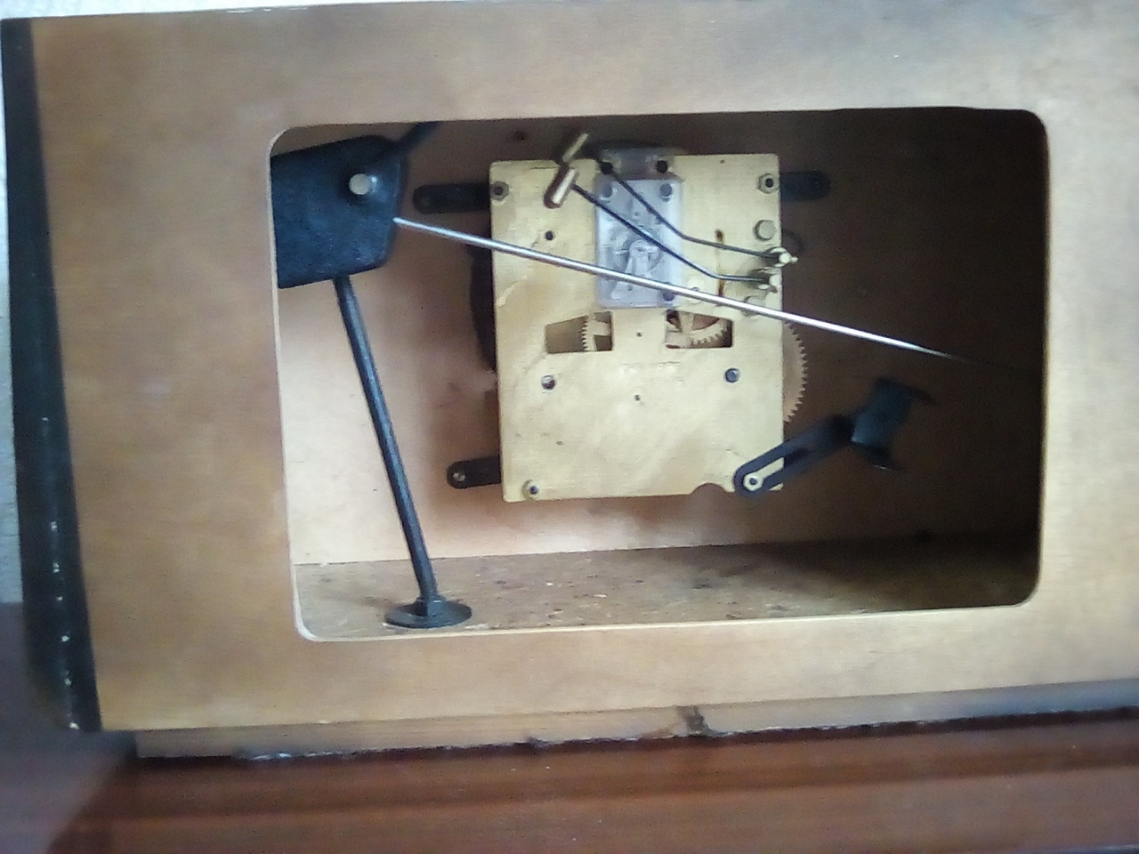

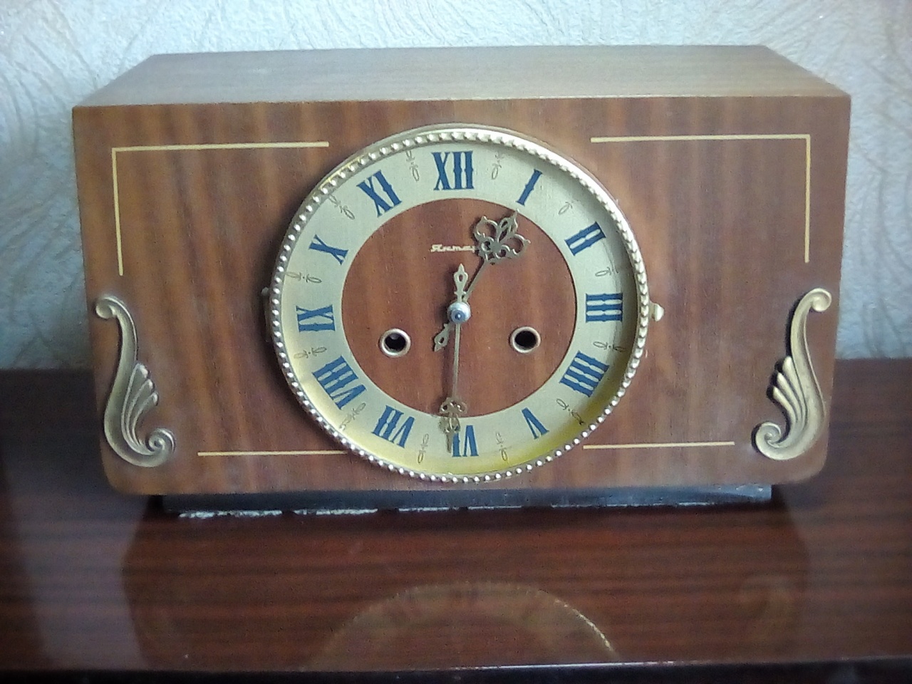

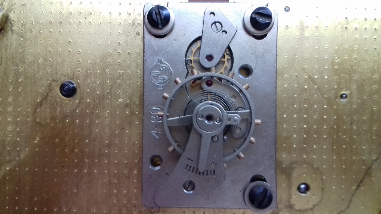

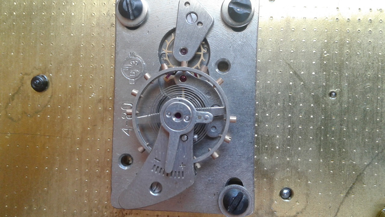

Добрый день!
Появился у меня настольный "Янтарь", состояние среднее. Нет задней крышки, ключа, сколы на корпусе. Оборваны пружины хода и боя в начале пружины. Разобрал ,почистил, помыл, пружины восстановил, собрал, но часы не пошли. Возник вопрос по приставному ходу т.к. опыта работы с ним практически нет, поэтому прежде чем его разобрать прошу помочь по фото определить правильная ли конфигурация спирали? нет ли каких либо других дефектов, которые я не вижу (может быть не туда смотрю). Словом буду благодарен за любой совет.
С уважением Игорь.

Сообщение от I gor Посмотреть сообщение
По фото вроде всё в порядке.
Если оси целы и приставник условно исправен могут быть две причины его остановки:
1.Неправильная установка на плату, там видны регулировочные пазы, нужно правильно установить его на плате, только делать это необходимо при спущенной пружине в барабане.
2. Грязь в приставнике, требуется тщательная промывка, естественно с полной разборкой.
Ну и ещё вариант деформация зубьев на промежуточном колесе, которое стоит сразу за анкерным, зубья там очень мелкие и очень чувствительны к геометрии.

Правильная. Для начала спускаем пружину хода, снимаем баланс и анкерную вилку, чтобы анкерное колесо свободно вращалось, а затем заводим пружину ключом на один зуб храпового колеса (не больше!). Колёсная система должна немедленно начать вращаться с большой скоростью. Если этого не происходит - ищем причину, в первую очередь проверяем зацепление секундного колеса с трибом анкерного, тем более здесь оно регулируется, в отличие от Весны. Регулируется оно перемещением шахмана относительно платы, в норме глубина зацепления должна быть порядка 2/3 высоты зуба.

То, что спираль "правильная" внушает надежду. Буду разбирать, мыть, собирать. Вскрытие покажет.
Спасибо за внимание и помощь, я думаю она еще потребуется.
