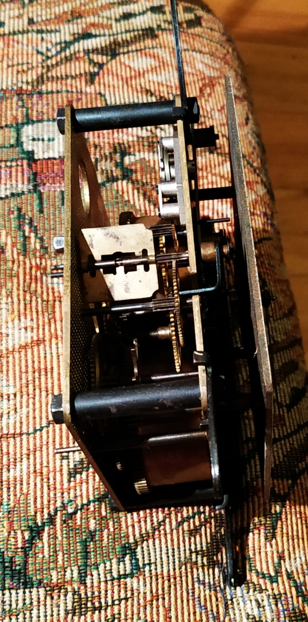

Владимир стоячий с боем и колоннам. Кронштейны крепления механизма к корпусу - плоские.
ID:	2858285   Нажмите на изображение для увеличения
ID:	2858286   Нажмите на изображение для увеличения
С уважением, А.Малышев
