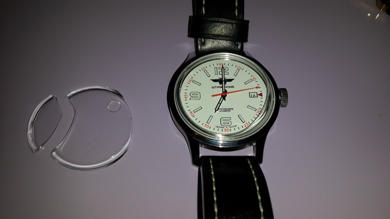

Сегодня у меня случилась беда. Приехал домой после работы. Сижу в машине. И вдруг слышу щелчок и что упало на сиденье. Смотрю, а это половина стекла. Лопнуло стекло на часах. На две половинки. Я в шоке. Прихожу домой, читаю гарантию. На стекло не рапространяется.Теперь сижу и думаю что делать? Живу я в Баку...
Вот так это выглядит

BlackZerg, а при чём здесь Восток?

Сообщение от BlackZerg Посмотреть сообщение
В Баку не осталось часовщиков? Не верю!
Пойти в мастерскую и поставить новое стекло. И радоваться что мех и стрелки целы, циферблат не поврежден.

А где он такое стекло в Баку найдёт?, там же на календаре линза стоит, в гарантийную мастерскую Волмакса обратится надо! http://aviatorwatch.ch/ru/service/service-centers/
Вложение 874166
На Нариманова, рядом с сапожником работал часовщик, прокатитесь к нему, найдется , думаю стекло. Был часовщик где-то на морвокзале и на рынке. На крайняк на ибэй можно купить по размеру, а пока положите часы в пакетик с замком или другую емкость исключающую попадание пыли.

Сообщение от Виктор75 Посмотреть сообщение
Притом что в этих часах механизм Восток 2416

Сообщение от Visher Посмотреть сообщение
Часовщики есть, только вряд ли у них такое стекло найдется.
Сообщение от serpent tempter Посмотреть сообщение
Спасибо за ссылку, оказывается есть гарантийная мастерская в Дубае. А я туда в командировки часто мотаюсь, так что отремонтирую

у часовщиков всегда есть стекла, с доноров например, стекла имеют стандартный размер. Снимет с любого корпуса, может только водозащита пострадать, если такая есть вообще. Если это претензия на путевую водозащиту, то стекла могут быть чистопольские, как и движки.
