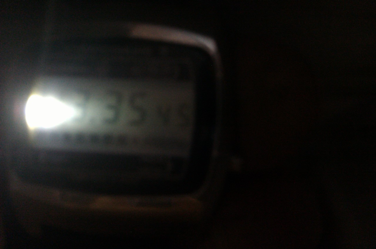

А с диодной подсветкой,она еще вкуснее(пардон за фото)

Сообщение от vova64 Посмотреть сообщение
на до бы показать работу,так сказать показите работу

Да там и показывать не чего,на плате есть штатные ток.проводники,под лампочку и место под лепесток контакта кнопки,припаял контакт похожий на штатные,перемычку с минуса от батареи и св.диод от мобильника лунного цвета не много больше лампочки,по размеру,единственное припаивал не к плате,а на ножках(как у лампочки,чтоб по выше был на уровне ЖКИ)Буду делать у других 202х сХфотаю все нЬюансы.

Надо бы включить последовательно резюк порядка 200 Ом, иначе будет очень сильно сажать батареи.

Учтем,исправим,место есть как раз вместо перемычки.а вот с 204 ой,так она зовется по моему 2х батареечная(малые),у мене этот ,,фокус ,,не удался и штатный минус отключил и плюс кнопка - корпус =Хфиг

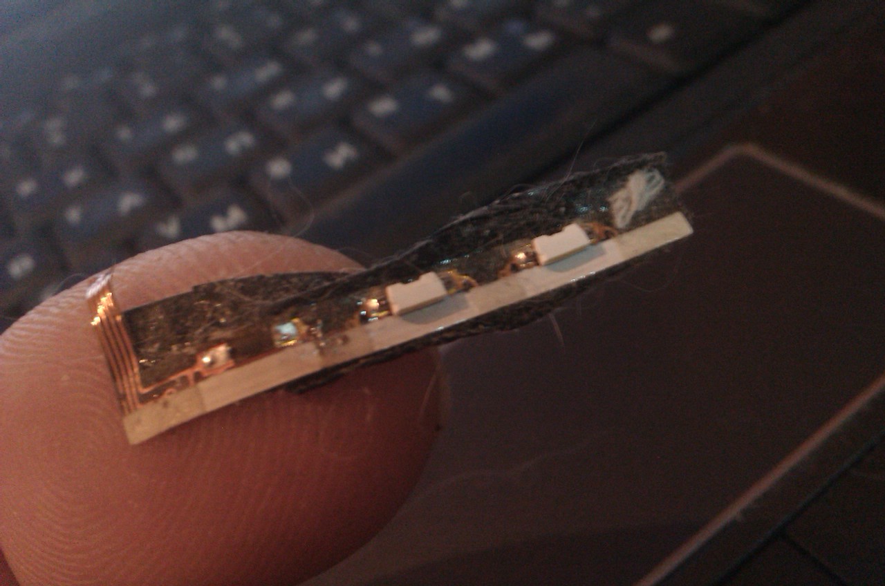

так как раз я и был первый кто сделал подсветку на эти часы!!!!
мне светодиод покажите какой туда запихали

Вот такова типа.

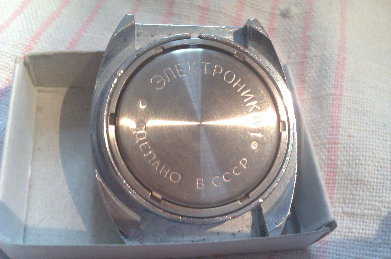

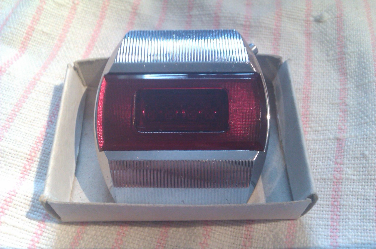

Собрал Ту,что носил в 84 годе в СА браслет правда был из б.з лезвий

Крышка от Э-1?
