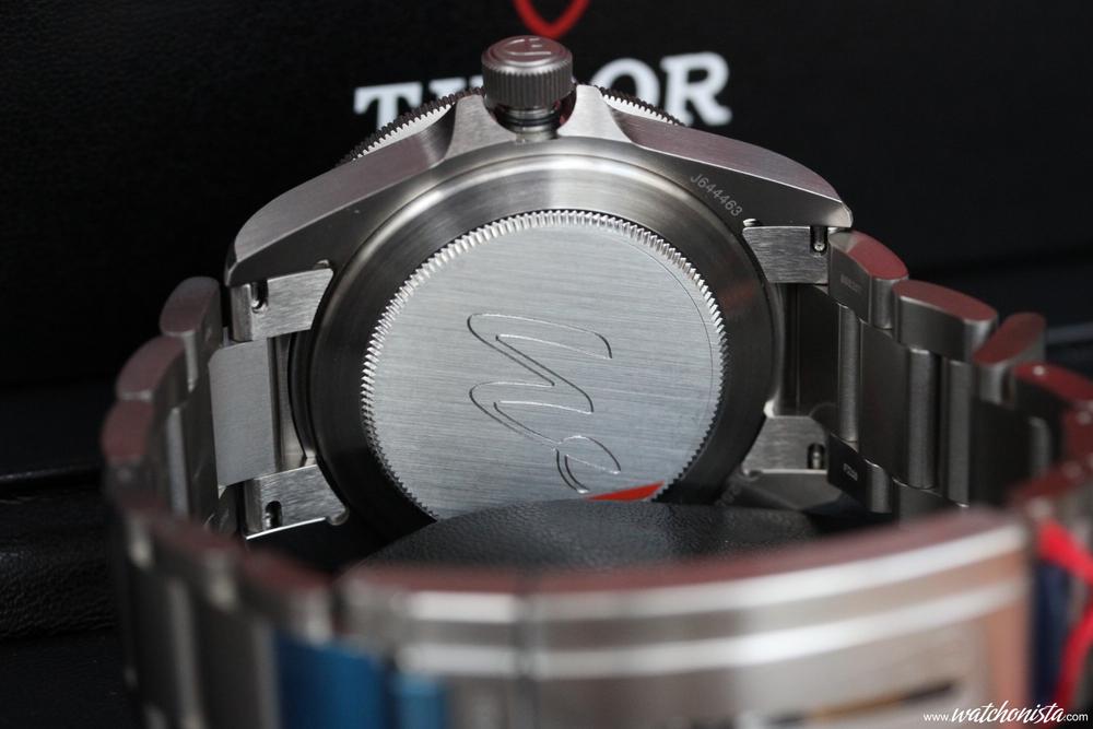

за Тудор и вот почему:
у Тудора корпус сделан так же качественно, и продуман как у Ролекса
в том числе и резьба заводной головки, как и у Ролекса резьбовая втулка большая с мощной (а значит - долговечной) резьбой, кроме того она вкручена в корпус, и в случае износа ее можно заменить
у Брайта, насколько я знаю, резьбовые втулки вварены/впаяны в корпус, поэтому при износе (который не редкость) нужно менять весь корпус, или применять колхозные методы ремонта
