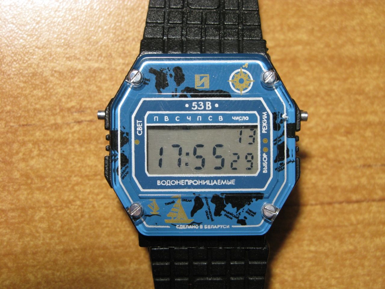

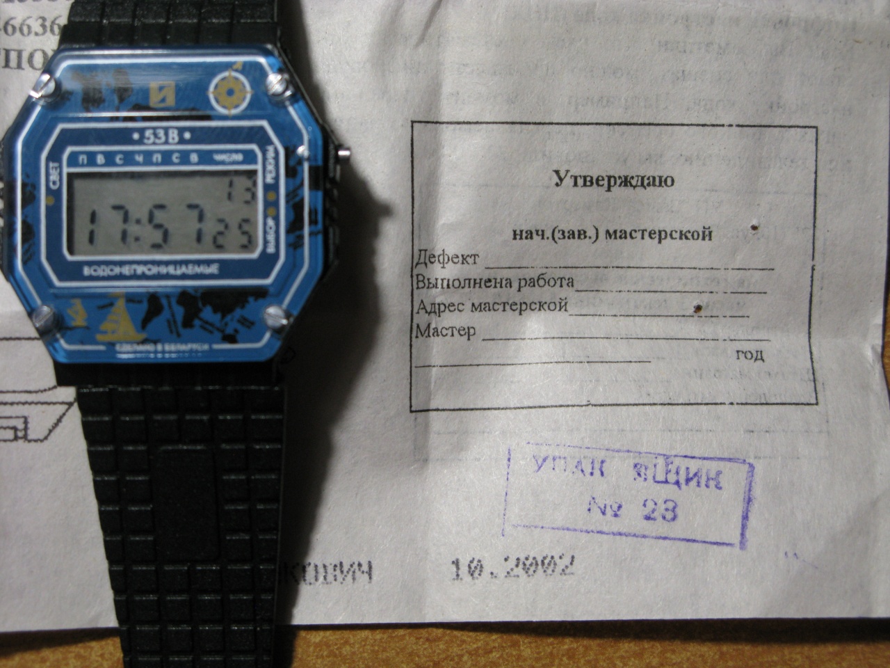

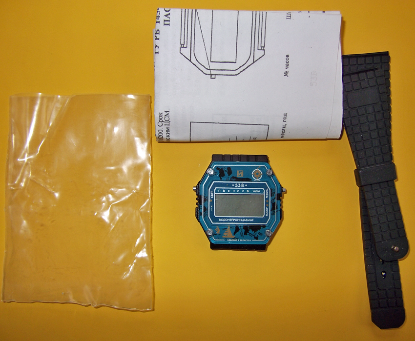

И у меня появилась 53В в таком оформлении стекломаски как у товарища выше постами. Нулёвая, с паспортом.

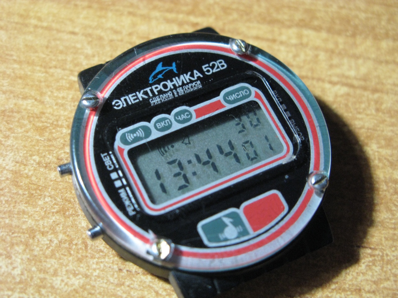

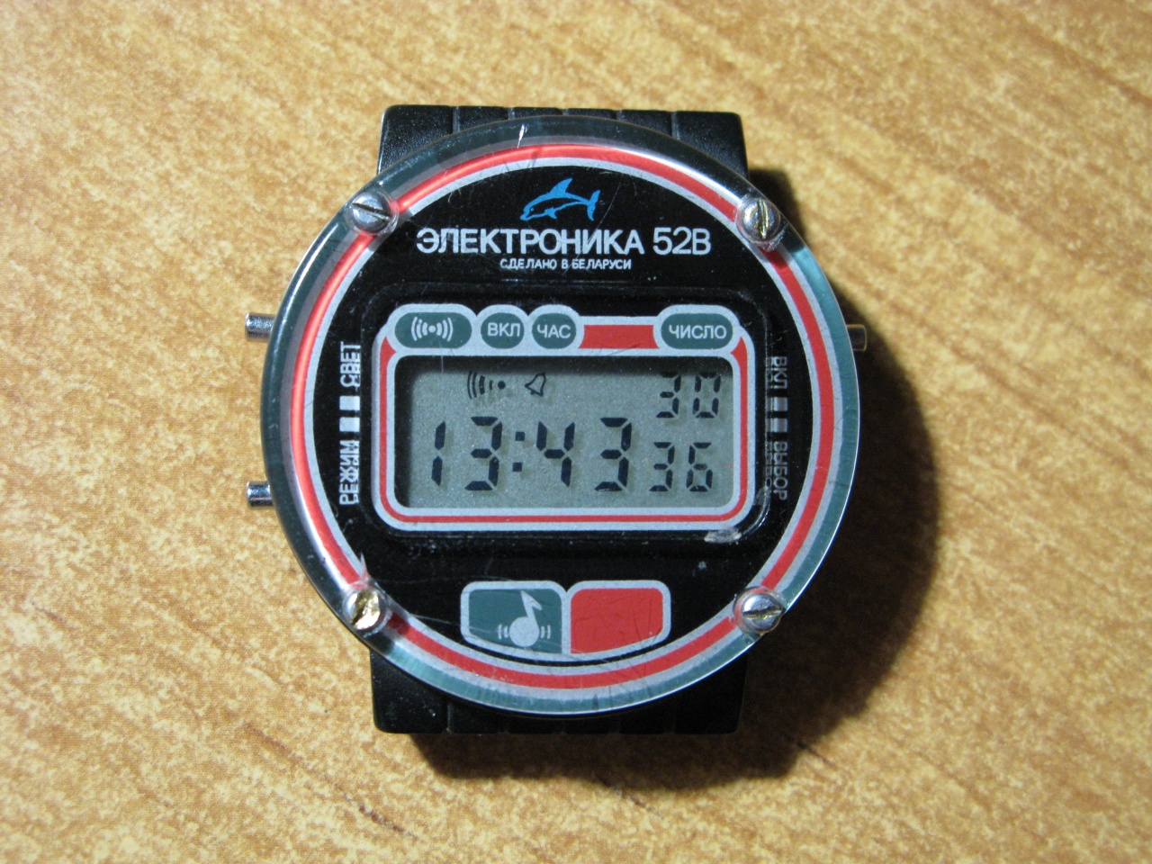

А следом за ней вчера на барахолке купил ещё одну "водоплавающую", только уже 52В
ID:	1783025 Нажмите на изображение для увеличения
У неё проблема со звуком. Если не устанавливая стекла, модуль чуть прижать во внутрь корпуса, то звук появляется, хотя качество его трудно оценить, звук не стабильный, какой то прерывистый.

Оба контакта на пищалку торчат из платы? На этих моделях их обязательно должно быть два - один вставляется в обычное место и соединяется с рабочей поверхностью пищалки, второй вставляется в такое же гнездо с нижнего края модуля и соединяется с подложкой пищалки. Контакт батарейного отсека желательно от пищалки изолировать.
Да, оба контакта на месте. Я сразу их сориентировал по тому принципу , как вы описали. Ведь это было очевидно, раз корпус не металлический, а пластиковый, должен быть второй контакт. Я ещё раньше удивлялся, зачем на платах второе гнездо под такой контакт, а оно вон чё оказывается. Вот только контакт на батарейном отсеке не заизолировал. Надо попробовать.
