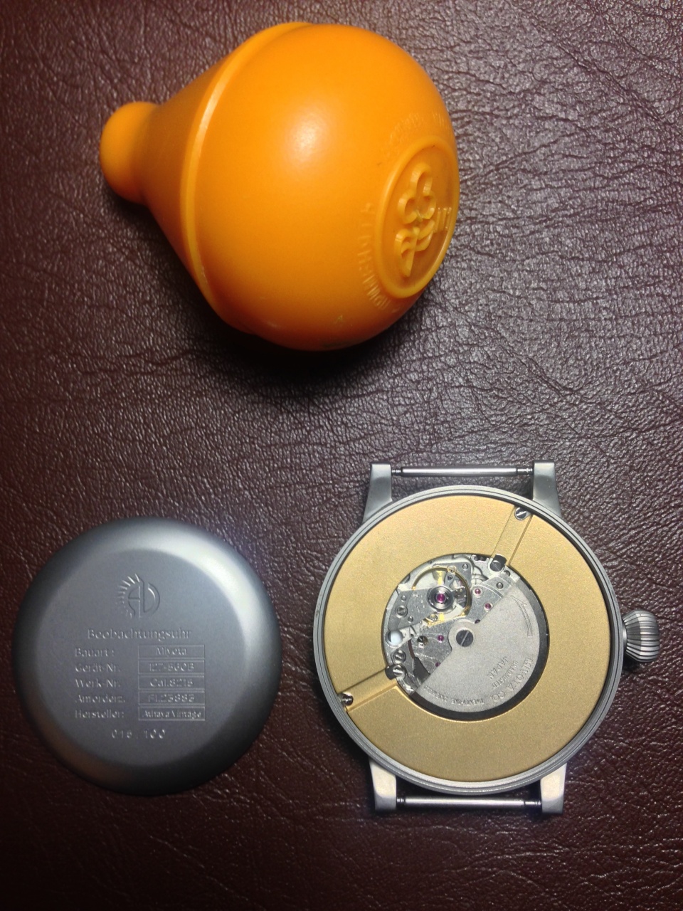

Сообщение от nexvil Посмотреть сообщение
Без проблем открутил крышку с помощью такой СССР-овской груши.
Вложение 793678Вложение 793679
я после подобных роликов заказал мячик за 50р. из китая))) пока он ехал, нашел на кухне маленькую силиконовую прихватку, так вот ею на раз два крышки отвинчивал, особенно стеклянные)) потом приехал этот мячик за 50р. ))) тоже удобно и легко ))

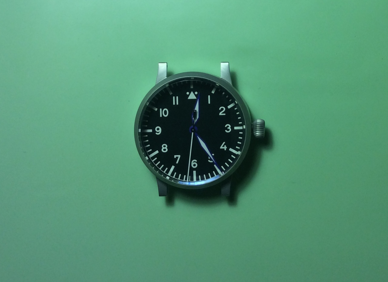

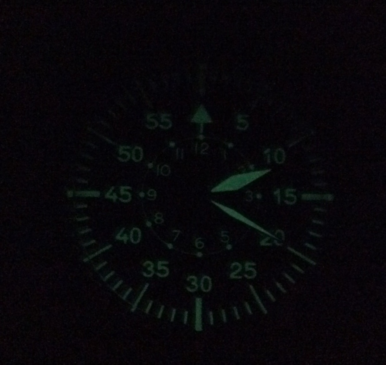

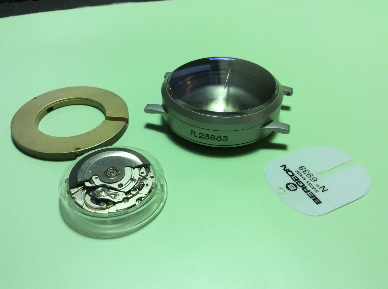

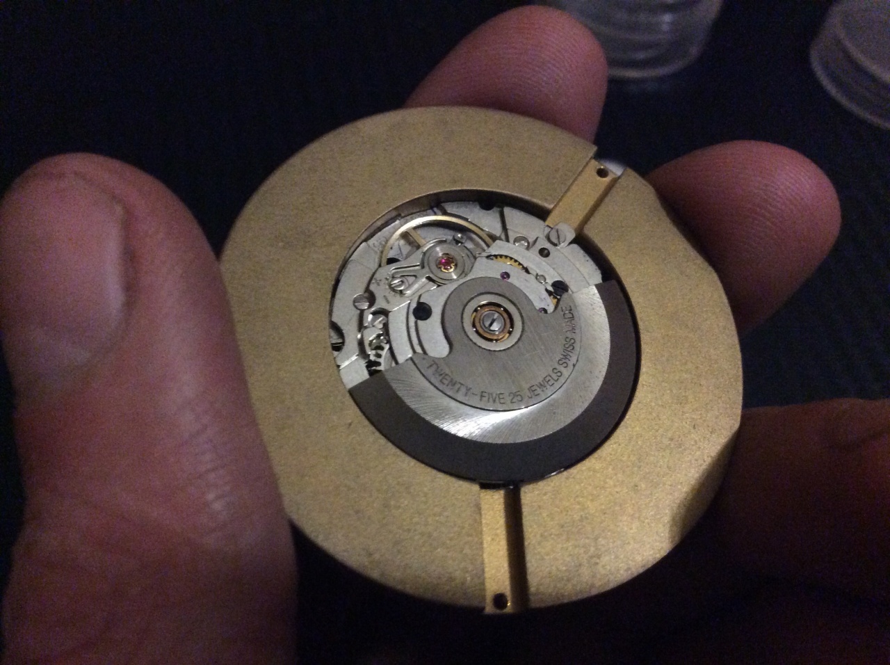

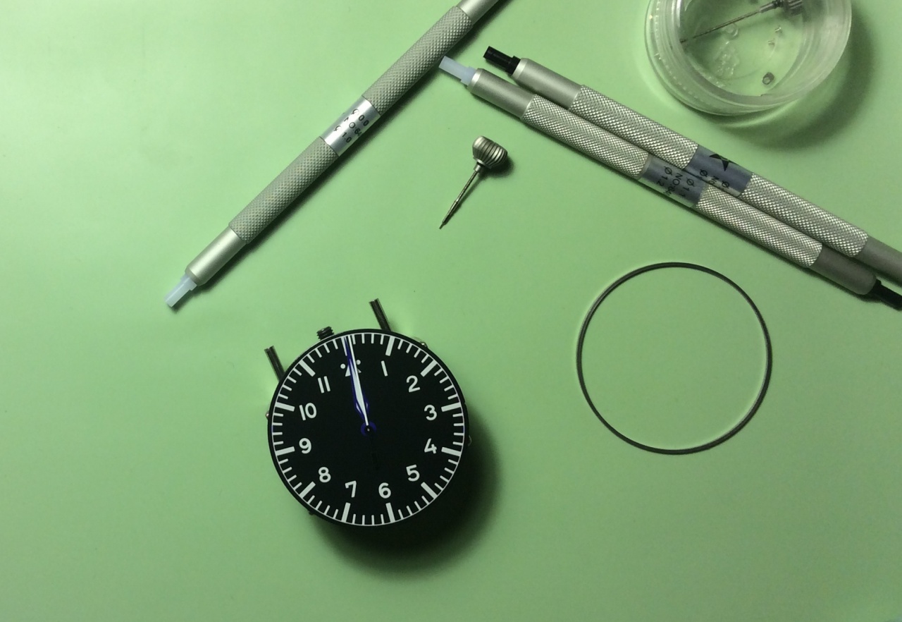

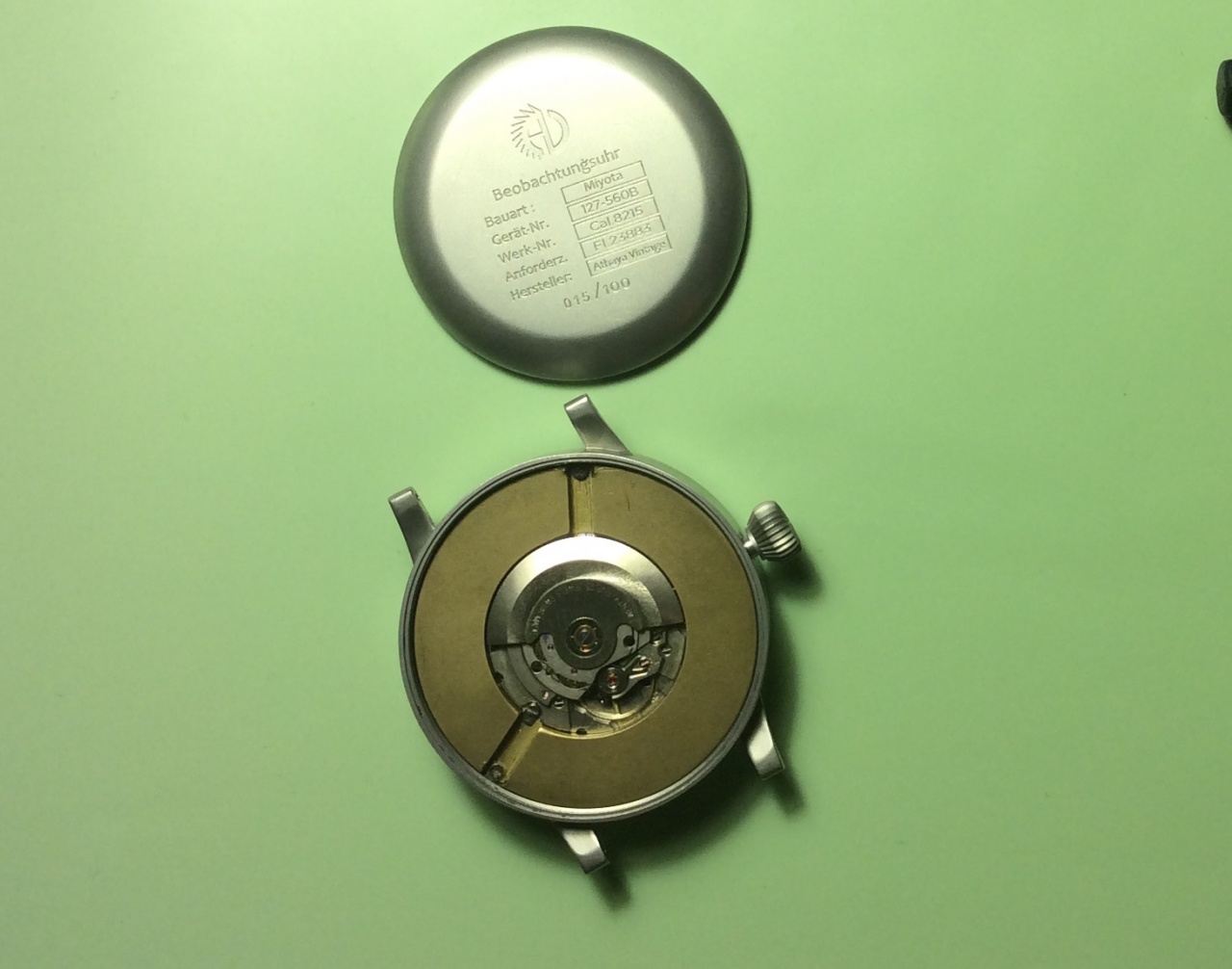

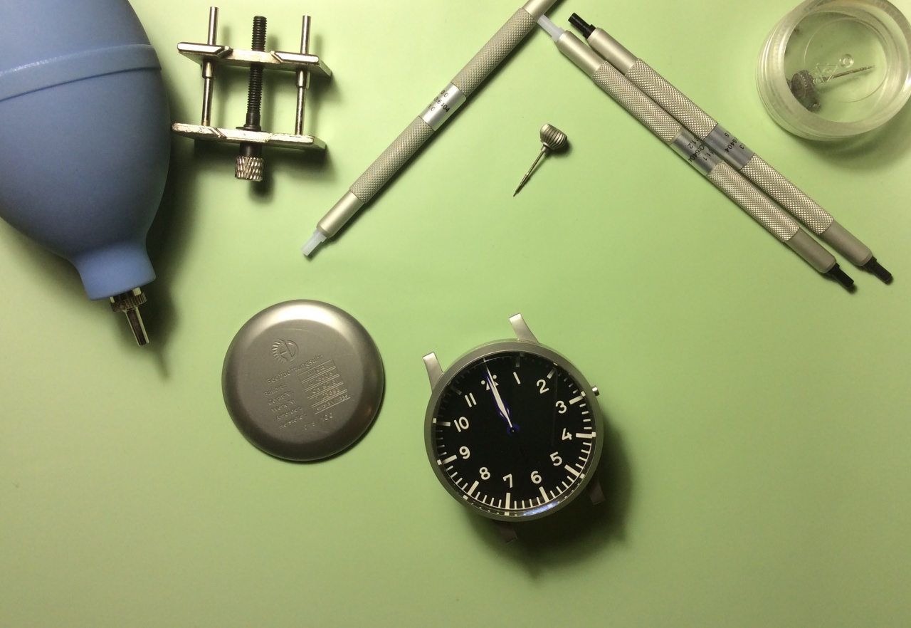

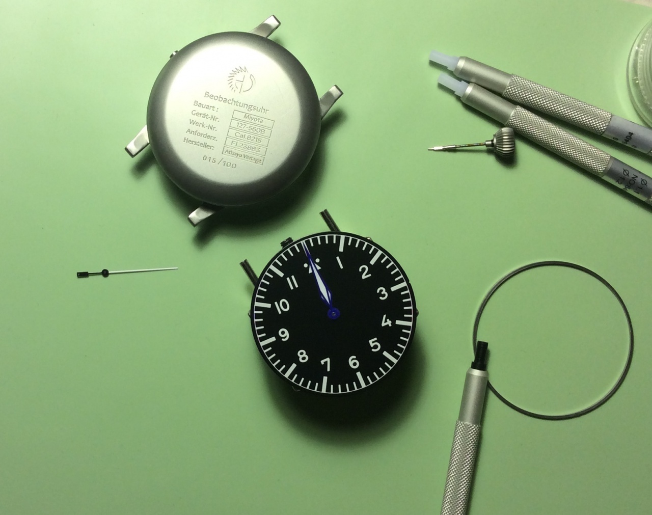

Заменил Miyota8215 на ETA2824/2
В принципе ета встает идеально как влитая, без всяких проблем. На одном болте держится - выпиливать под второй нечем и нет желания, по этому посадил по кругу на часовой скотч. Родные часовая и минутная стрелки тоже садятся как родные - секундную пришлось немного доработать... Но об этом позже - для завершения пересадки не хватает подходящего по длинне вала (заказал), в начале ноября по его прибытию поделюсь фото с конечным результатом.
Суточное колесо снял ибо оно не к чему

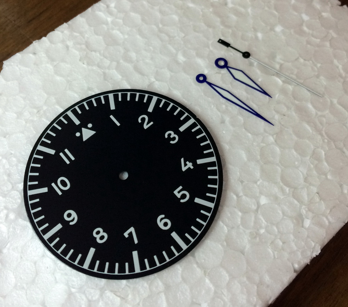

только-что купил у Adrian, набор: стрелки и цифер eta2824-2

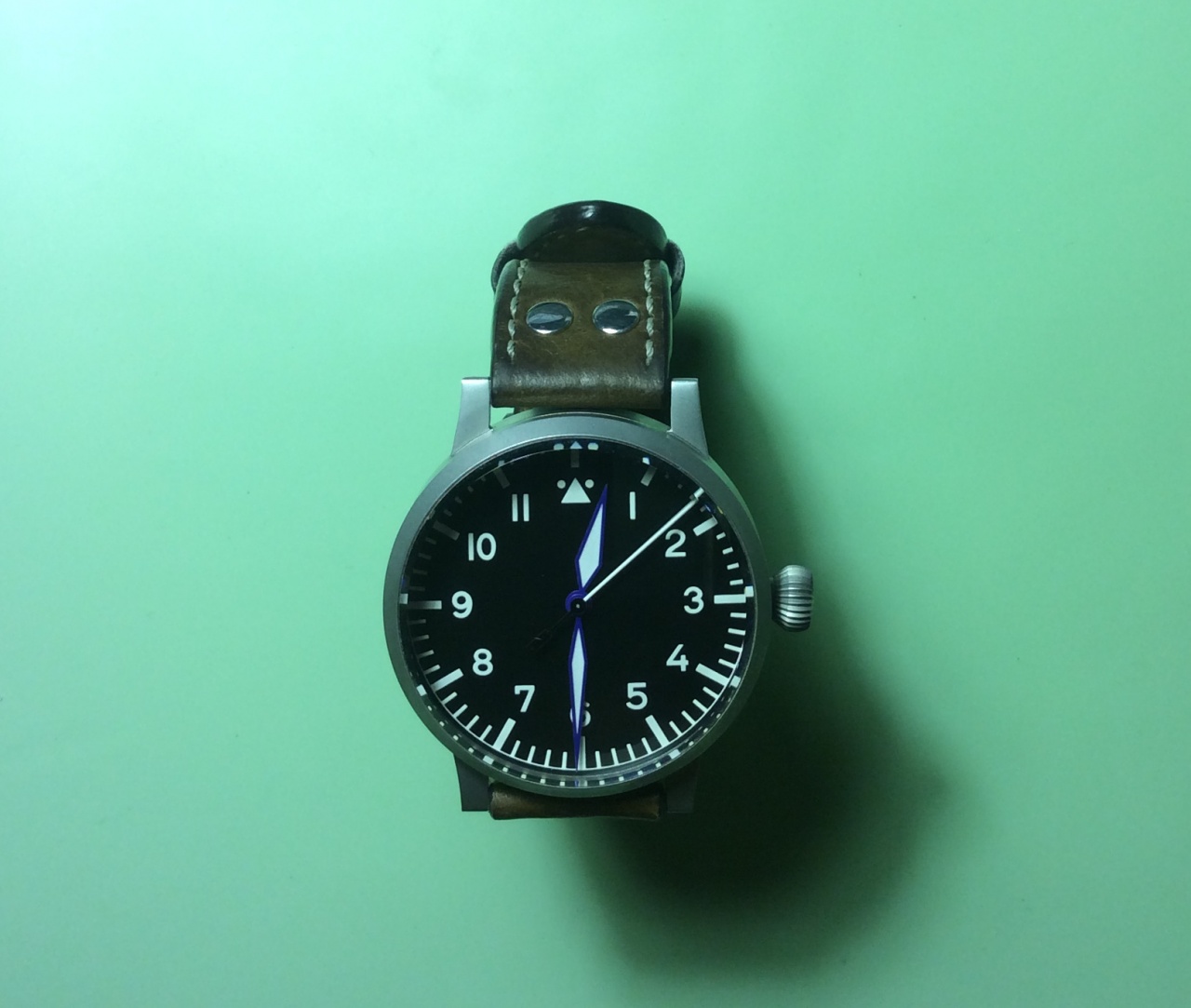

  #48
Старый 21.01.2015, 02:34
nexvil nexvil вне форума
Регистрация: 11.11.2013
Адрес: Екатеринбург
Сообщений: 225
Сказал(а) спасибо: 286
Поблагодарили 548 раз(а) в 121 сообщениях

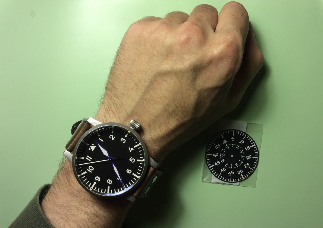

Typ A
Название: 2015-01-15 04-15-02.jpg
Название: 2015-01-21 02-32-21_1421794734.jpg

Отлично цифер смотрится!
Typ A
Отличный результат поздравляю.
