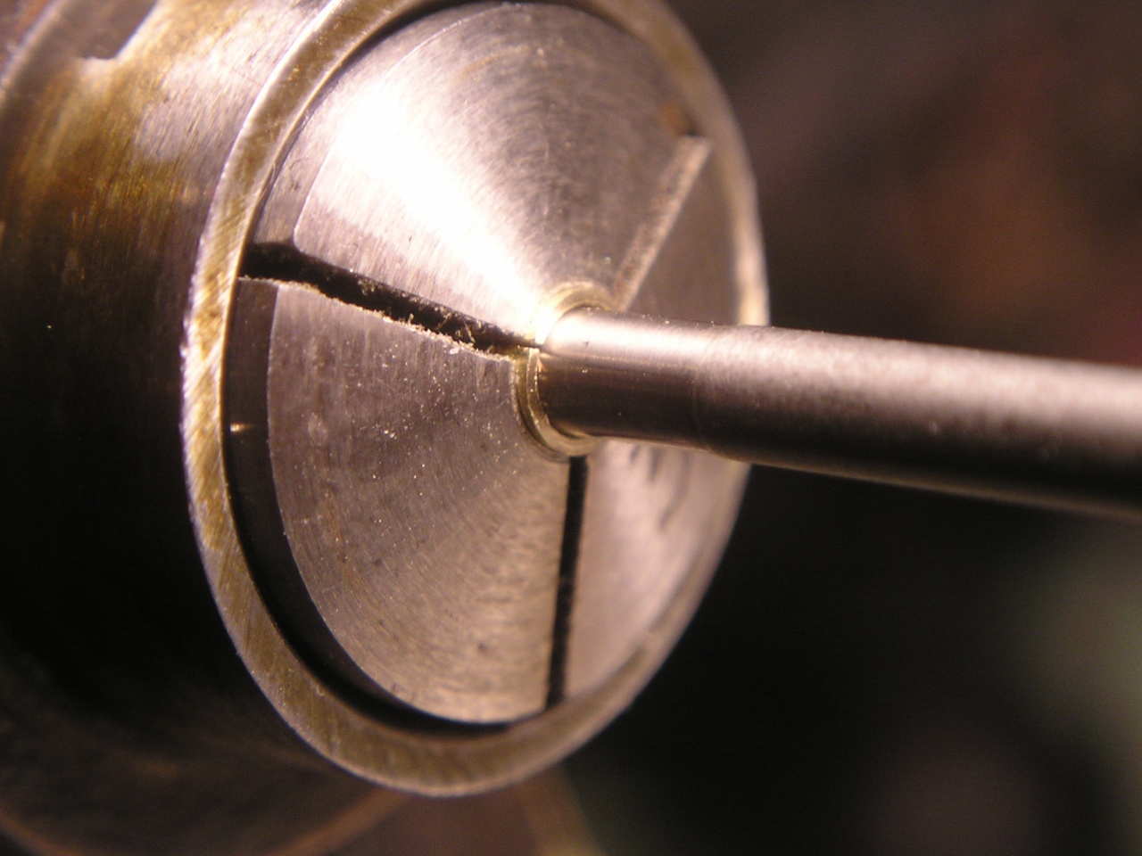

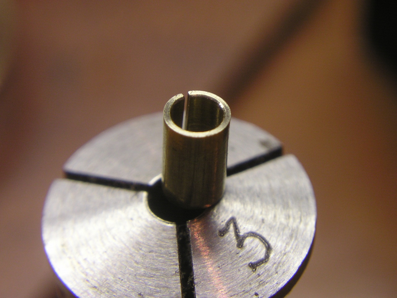

Сообщение от Душан Грујић Посмотреть сообщение
никогда не вставить проволоку диаметра большего чем маркировано, или более чем 5/100 мм меньшего, иначе цанга будет разрушена
Согласен, насиловать цанги нельзя, но если вдруг очень нужно зажать
нестандартный диаметр, что к стати часто бывает, есть прекрасный способ:
Берём цангу диаметром больше на 30-50%, зажимаем соответствующий пруток,
засверливаем нужное нам отверстие, можно под развёртку. Достаём и распиливаем втулку. Обязательно снять везде фаску!
Особотонкие прутки тоже во втулку, только разрезать уже не надо,
постараться отверстие просверлить как можно точнее, и за счёт микросжатия.
Разрезать просто уже проблематично.

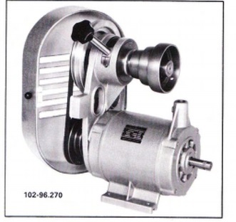

С-95 комплектовался контрприводом..фото к сожалению сейчас найти не могу, но что то типа Schaublin70/102,который позволял менять натяжение( скорость) ремня в зависимости от режимов резания: цанга, патрон.
Есть подобный советский клон от станка 16т02( Кировакан)

С электродвигателем, который имеет постоянное управление оборотов в минуту, в диапазоне 5000-0-5000 и в обоих направлениях, контрпривод вообще не нужен.
Даже не шкив шпинделя с четырьмя канавками, но его можно использовать только для контроля натянутости ремня, зависимо от типа точения.
Конечно, крутящий момент необходим для точения осей часов значительно меньше, чем что нужно когда надо точить рант для часы, или чего-то крупнее из стали.

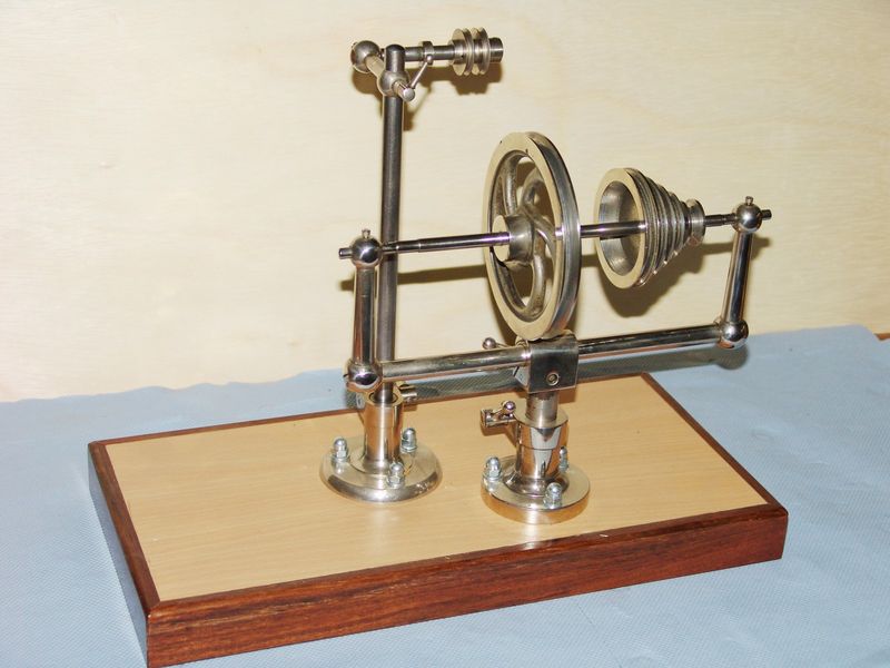

Сообщение от paha77 Посмотреть сообщение
Вот, контрпривод Webster Whitcomb, скопировали его для использования с С-95, даже немцы скопировали его также.
С уважением, Душан

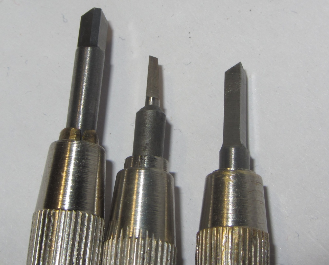

Осваиваю работу с подручника... Изготовил несколько резцов из твердосплава, алмазный диск брал самый мелкий из доступных,но все же есть риски,что в итоге дает не достаточную чистоту обработки. Просьба подсказать варианты доводки резцов,думаю, будет многим интересно.
Спасибо.

Я купил заточной станок для заточки фрез и, штихелей, резцов - не выдержали нервы. Сейчас забыл про эту проблему навсегда
