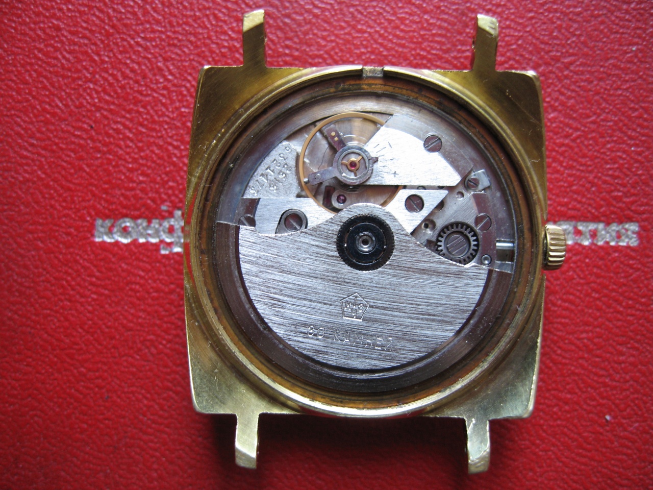

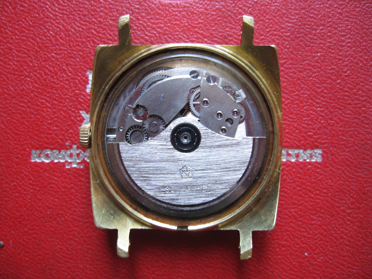

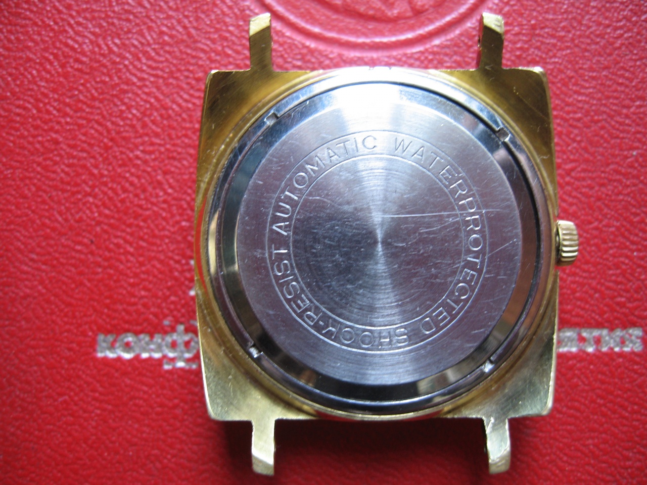

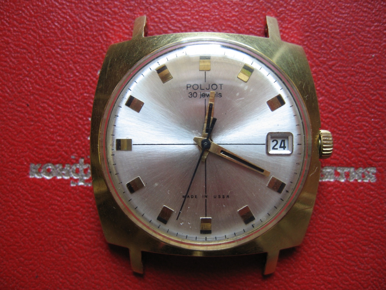

ПОЛЁТ 2616
Вот и мне повезло,прикупил на МОЛОТКЕ
вот такой ПОЛЁТ!
И дизайн мне такой нравится,довольно не частый.
Но вот с автоподзаводом явная проблема-
гремит как погремушка.
Кто ремонтировал, подскажите какие проблемы
бывают в автоподзаводе этих часов и как они устраняются.

Сообщение от harris1969 Посмотреть сообщение
Нет винта который крепит инерционный сектор к механизму, поэтому инерционный сектор и гремит.

Сообщение от АЛЕКСАНДР2 Посмотреть сообщение
Александр,поправлю тебя... Винт там как раз есть - он в виде кольца. А в дырку ничего не вкручивалось. Видимо изношен шарикоподшипник в секторе , вот и гремит. Вообще найти такой сектор без износа проблемма. Видимо часы занашивали в усмерть без сервиса, а может и качество самого шарика было не очень. Из моего опыта поисков 70% именно таких секторов с сильной выработкой (как и у востока 2416А с низким сектором). Склоняюсь к версии невысокого качества самого подшипника, такое ощущение что он не намного долговечней подшипника на стойке.

Да,похоже на износ подшипника.
Если потрясти слышно как долбит сектор
и позвякивание шариков тоже слышно.
А как нибудь поджать этот подшипник можно?
Можно конечно подточить тарелку в которой лежат шарики. Но хватит на год , потом сектор ляжет совсем на мост. Во всяком случае , по отзывам мастеров производивших такую операцию с подшипником Востока 2416А, именно так всё и будет. Так что мера это временная к сожалению.
