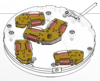

Извиняюсь за глупый вопрос)) Есть где-нибудь наглядное объяснение, как работает шаговый двигатель в часах? Конкретно интересует вопрос, что заставляет двигатель совершать каждый оборот на 180 градусов только в одном направлении? Двигатель же поворачивается ровно на половину, так как катушка одна. Много раз слышал, что это обеспечивается геометрией статора и ротора. Но интересуют детали.

В статоре сделаны небольшие вырезы, они заставляют ротор немного смещаться относительно направляющей оси статора.
Вот здесь статейка про шаговые двигатели http://stepmotors.ru/theory/01/2.htm
Про часовые - там в конце.
ID:	912076   Нажмите на изображение для увеличения

Сразу возник еще вопрос... А каким образом в некоторых часах двигатель может вращаться в обоих направлениях? Там уже две катушки? Например, есть модельки CASIO. Сейчас прикола ради поменял местами дорожки на плате, идущие к катушке статора в механизме MIYOTA 2035. )) Идет зараза в ту же сторону. А то я грешным делом подумывал, не форма ли импульса задает направление...))) Хотя сейчас понимаю, что мысль глупая была.
Да, совершено верно.
Примерно так:
Нет, одна! По крайней мере в CPW-500 одна катушка на каждый движок (с двумя выводами), а крутит в обоих направлениях.
