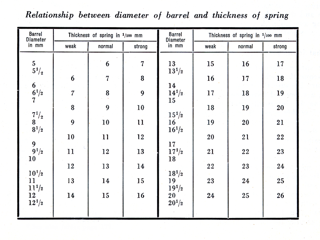

если дело в пружине то не понятно что делать, на платине клеймо ETA 2688 21600 колебаний показывает и прибор, заказаны пружины были на этот механизм.
Добрый день!
Вполне нормально.
Иногда случается что характеристики пружины слегка отличаются, из за влияния на допуски в производстве пружин. Посмотрите таблицу и выбирайте следующую пружину чуть слабее чем что сейчас находится в часах, замените, и все будет в порядке.
Например: пружина у часов сейчас толщиной 0,105 мм, замените на пружину толщиной 0,100 мм.
С уважением
Душан
Название: mainspring table 01.jpg

Чувствую что надо добавить объяснение, без математики.
Работа часового механизма зависит от многих факторов. Разницы являются главным образом из-за допусков и распространения зазоров.
Чтобы удовлетворить требования к питанию движения механизмов, всех слегка отличающихся, выбор пружины является компромиссом. Несколько механизмов всегда будут точно по середине допусков, так что для них пружина будет слишком сильная, на заводе это не исправили, теперь это у Вас.
С уважением
Душан

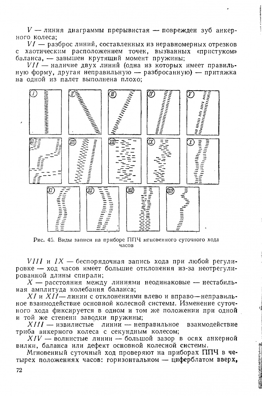

Андрей указал что описание диаграмм хода можно почитать в Справочнике Харитончука. Потому, я добавлю несколько страниц здесь, а все остальное Вам надо читать в книге.
С уважением
Душан

перевод картинки которую предоставил уважаемый Душан, от вибрографа
1-часы идут точно
2- часы спешат
3- часы отстают
4- отсутствие выкачки
5- поврежден зуб анкер­ного колеса
6-пристук баланса
7- одна из паллет повреждена
8- анкерное колесо не круглое
9- переменная амплитуда
10- узел спуска грязный или нерегулярная передача
11- неизохронность баланса
12- баланс изохронен но не уравновешен
13- чрезмерный радиальный люфт в оси анкера, или в цапфах балансе, или дефект в передаче
14- вариации в ходе баланса, плохая передача, потеря амплитуды
С уважением
Душан
