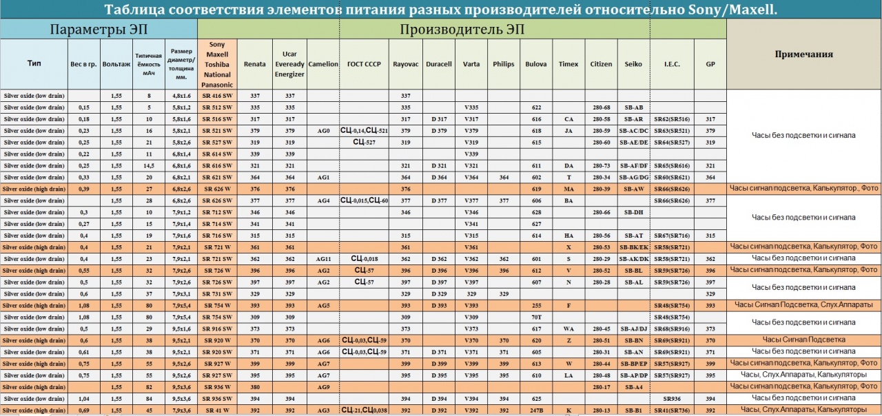

Кстати, если надо кому:
"Чертил" после сбора инфы сам, могут быть ошибки. Если есть таковые - ткните носом

Сообщение от VanGroh Посмотреть сообщение
А вы не можете поделиться таблицей в формате чтобы можно было править?
Спасибо.
