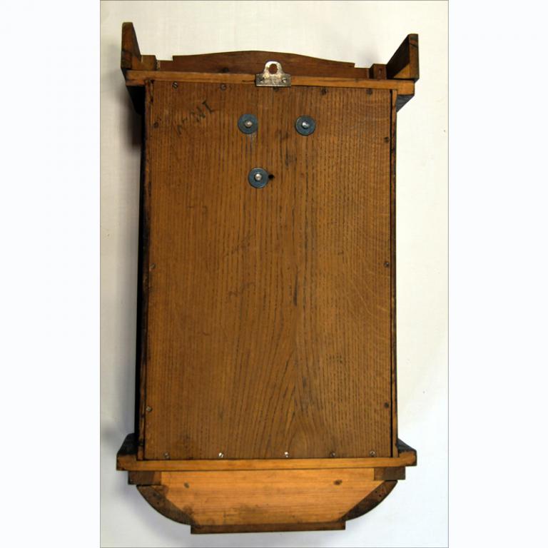

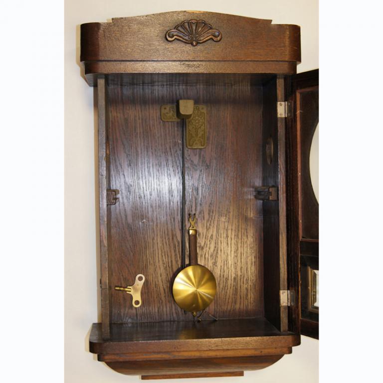

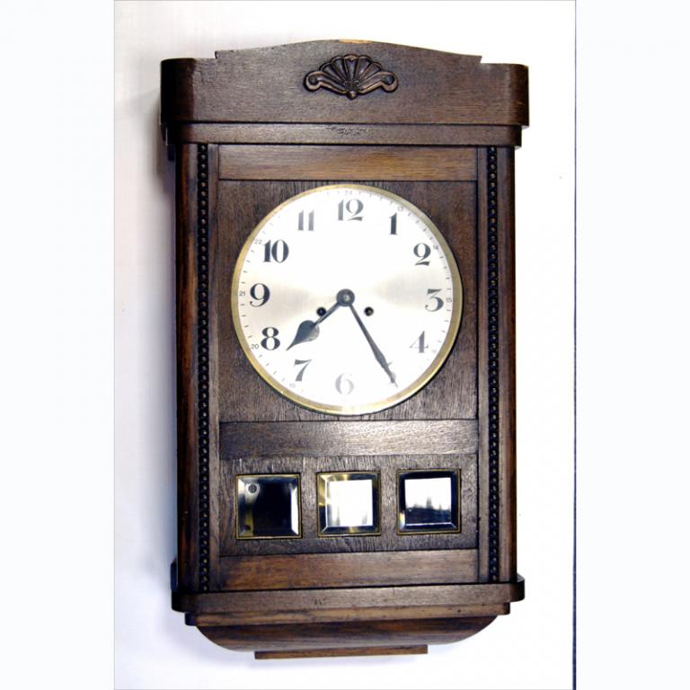

С разрешения продавца выставлю пару часов, которые понравились более всего (на непрофессиональный взгляд).
Прошу прокомментировать (максимально тактично конечно).
И с учетом того, что мне ничего экстраординарного не нужно.
Желательно лишь иметь достаточно добротные и относительно точные часы.
Фирмы вроде неплохие.
О необходимой регулировке хода предупрежден.
Также как и о нужной доработке по корпусу. Хотя меня все устраивает и так вроде.

первые часы симпатичные внешне, не убитый корпус с приятным налетом старины, фацетные стекла
мех обычный, не Ленцкирх конечно, но вполне нормальным должен быть

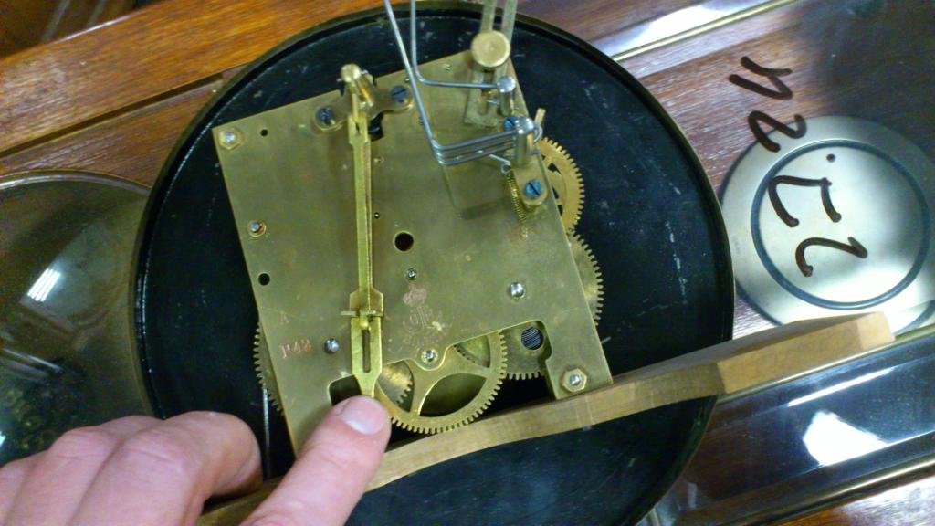

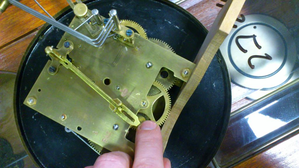

есть еще нюанс: механизмы с боем делятся на механизмы с гребенкой и со счетным колесом
оба узла отвечают за количество ударов боя в зависимости от показаний часов
счетное колесо было придумано раньше, но у него есть недостаток: оно не имеет обратной связи с механизмом часов, следовательно, если бой был остановлен, а часы шли, то после включения боя число ударов не будет совпадать с показаниями времени, и тогда нужно вручную прогонять механизм боя, чтобы синхронизировать его с показаниями часов
механизм с гребенкой более современный, у него есть обратная связь, и потому бой не сбивается после выключения
просто много старинных часов было со счетным колесом, и чтобы бой не сбивался, их нужно регулярно заводить раз в неделю или две,
процедура синхронизации боя несложная, просто нужно нажимать на рычаг пуска боя, и дожидаться, когда часы пробьют все удары, затем опять нажимать и опять ждать, и т.д., до тех пор, пока количество ударов не совпадет с показаниями часов
просто отключать бой каждый день не получится, разве что отводить молоточек от гонга, чтобы механизм боя мог работать

Из этих двух я бы однозначно отдал предпочтение первым: лаконичный поздний модерн, 1912-14 гг., Беккер, бой многострунный, двухтактный - в них все хорошо

по моему да, на оси недельного колеса боя есть счетное колесо, краешек видно
Громкий очень?
там три молоточка одновременно ударяют по трем гонгам, но высоту подъема молоточков (и соответственно, силу удара) можно отрегулировать, сделав громкость боя на свое усмотрение
регулировать это должен мастер
состояние кожаных вставок в молоточках тоже играет роль, если кожа совсем задубела, бой будет резким, если слишком мягкая и рыхлая - глухим
опять же, все это исправимо
просто удар по трем гонгам делает тембр боя более богатым, чем удар по одному гонгу
в тех часах сдвоенные удары, есть две оси с молоточками, на одной оси - один молоточек, на второй - три, первым бьет единичный молоточек, потом строенный, типа "бим - боммм, бим - боммм...."
но можно сделать, чтобы работала только одна ось из двух, если хочется единичных ударов
