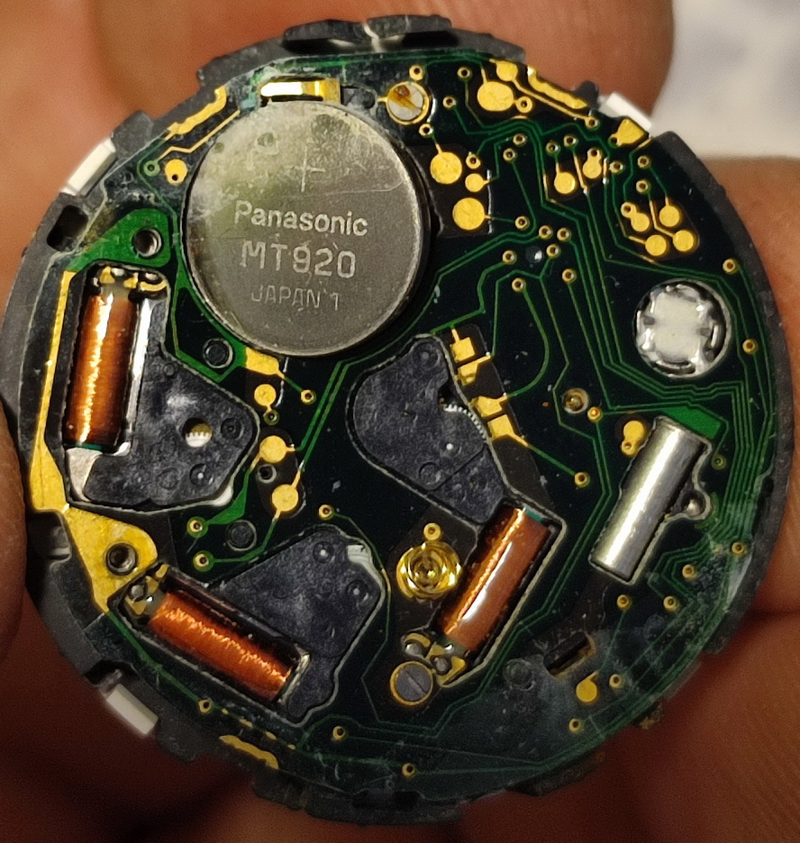

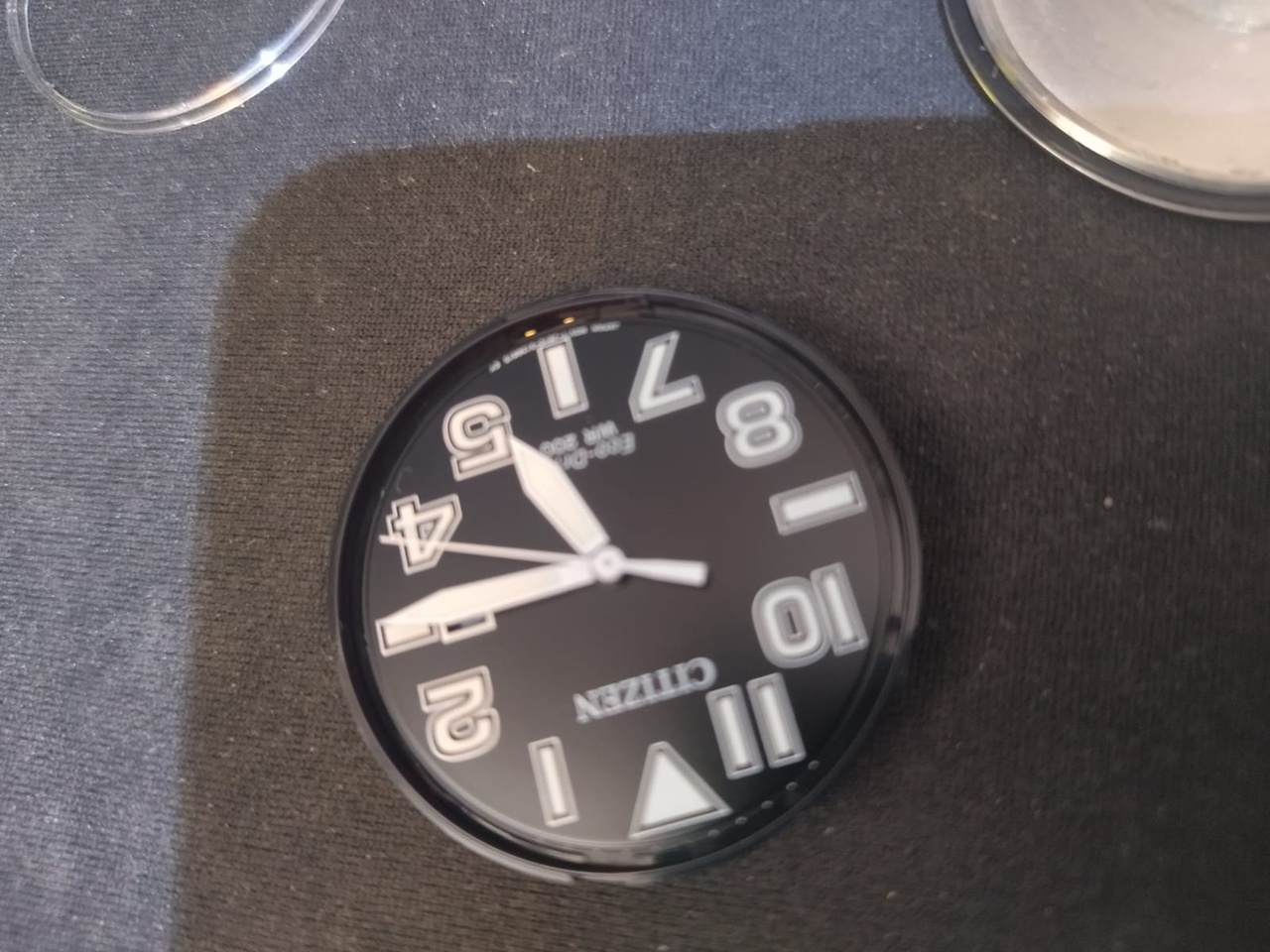

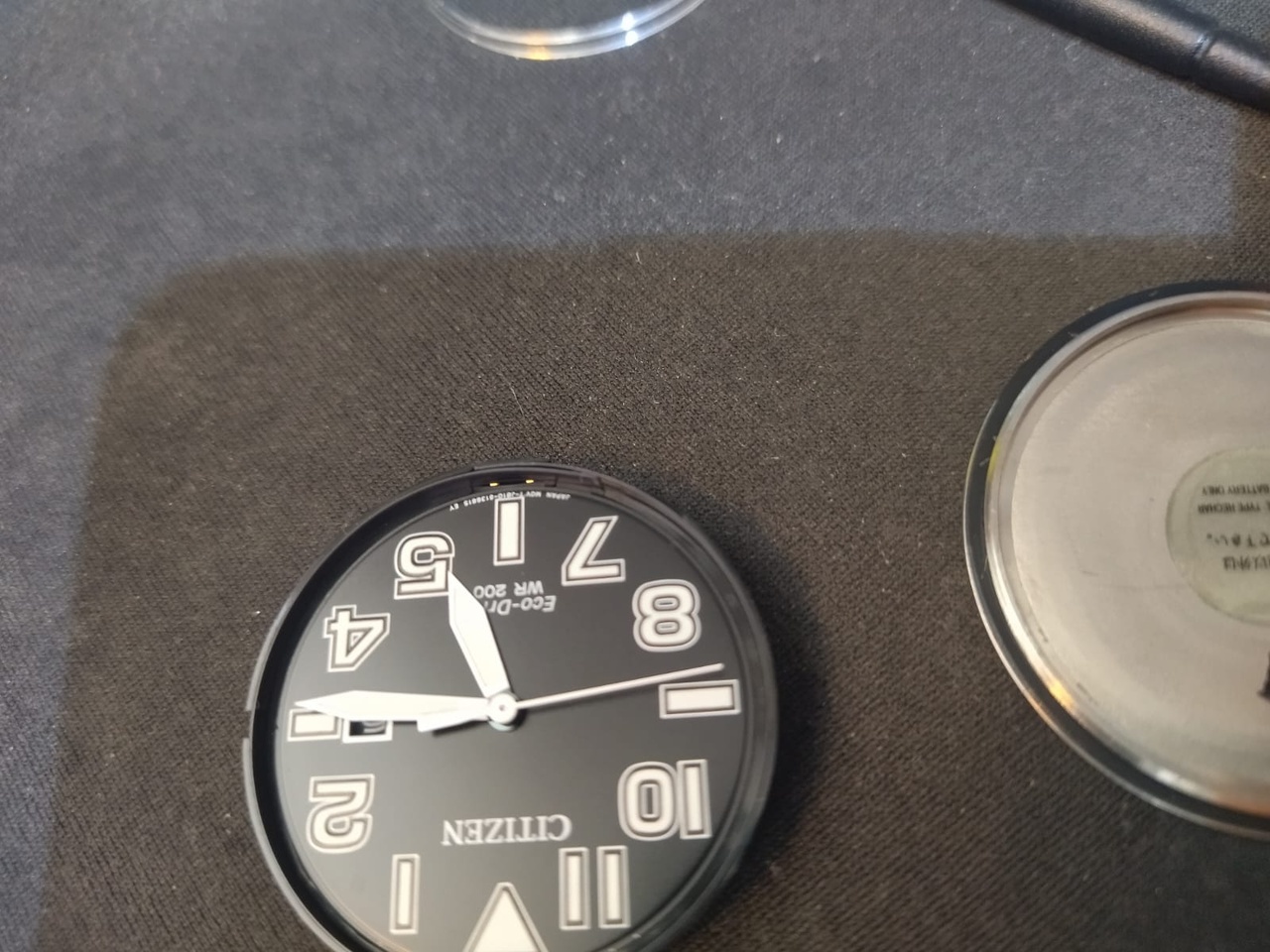

Здравствуйте,ситуация следующая)))
Часы на ходу,но увидел сорину на цифере,видимо кусочек люма маленький где-то отвалился(бывает конечно)
Разобрал часы,вытащил голову,вынул механизм в пластике и с краев циферблата по кругу,намотанная солнечная батарея бах-вытащилась....
Она представляет из себя полоску,ровную,но на одном конце,как-бы с раздвоением батареи на контакты...скажем так пимпой.
Я ее аккуратно поставил на место-чуть мозг не сломал.
Сама полоска с одной стороны белая-думаю это обратная сторона-она на корпусе прислонена,а вот солнечная батарея еще кольцом прикрыта декоративным,прозрачным,видимо оно свет пропускает...
Вопрос только один-если оно вынимается легко и ставится на место,но обязательно надо ее прислонить к контактам ее контактами,то как увидеть неисправность???Если она вдруг уже случилась???
Разрядить часы и поставить на зарядку,что-ли?Пол-года ждать как-то не хочу до разряда.
Сейчас солнце,думаю часы на -100 процентов зарядились)))
Фото прилагаю.
И вдруг у кого есть вообще схема правильного прислонения этой пластинки...
А мож я и правильно поставил....
Контакты видно на 18 часах...
Сама пластинка длинная и как-бы наезжает вторым слоем сверху,над контактной частью....
Ну и тем,кому вздумается разобрать-почистить-в назидание)))
Ну и главный вопрос:
Это основная батарея солнечная или есть еще под цифером?
На механизме J810 видел под цифером,но здесь сам цифер черный,не прозрачный.

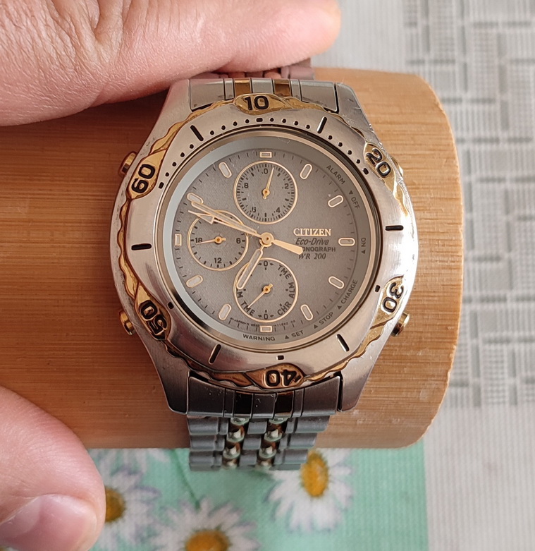

Я так понимаю что если в часы экодрайвер попала вода,то это пипец?
Десять лет работали минута в минуту (я так понимаю что они с радиокорректировкой),и в морях купался и в реках,а здесь в басейн залез и водичку хапанул. Теперь то ходят,то нет,и то только на солнце,секундная первые дни шевелилась,щас только в одном положении,установка времени тоже не крутится ,.Разобрал,замерял акомул.,вместо 1,5 вольт,там 0,9.
В первые минуты после попадания воды,завертелись все стрелки,и крутились пока не посадили батарею,достать на месте сразу её не было возможности.

Забыл фото и модель выложить.форум пустой, я смотрю

Сообщение от garis222 Посмотреть сообщение
это пипец?.
По фотографиям вам точно никто не скажет, так ли это. Диагностика нужна практическая. Вначале все просушить-продуть-прочистить. Потом уже исправный заряженный аккумулятор ставить и смотреть. Ну а там уже далее мастер, кто в этом понимает и работает в этой теме, может определить, что делать.
