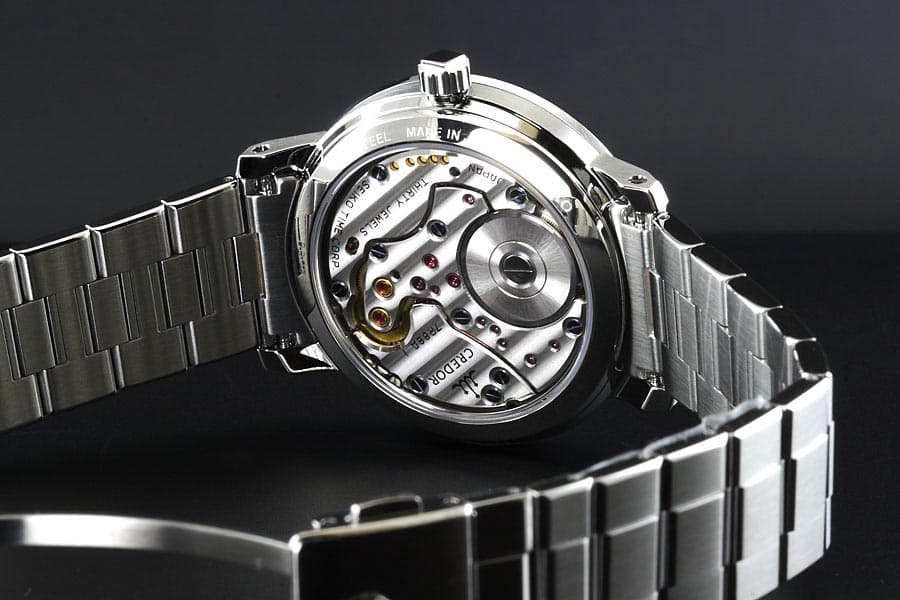

Есть ведь и такой интересный механизм, и видно его хорошо

На золотой мост давно еще смотрел - не понравилось. Это не часы, это чистое украшение на разовые выходы в тусовку 1-2 раза в месяц. Не представляю себе, как их можно носить каждый день.

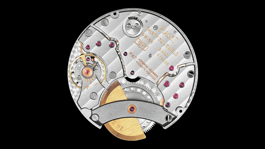

Кстати, сказано, что калибр Пармиджиани хорош, но, если я правильно понял, не такой высококлассный как 1.96; 240; 2120 ? Почему?
Есть слабые места у него?
Parmigiani PF701

Я его только на фотке видел, как и Пьяже... Может Дмитрию попадались...

добавлю редкие варианты
ну и еще раз в модификации 1208 и с видео
качество отделки на взгляд выше чем у 1200, да и внешние изменения присутствуют и на градуснике логотип Р, классно смотрится)
http://ru.piaget.com/механиз...одом-1208p
к стати если механизм первичен в выборе, почему не ручки? по-моему самые красивые калибры именно ручные))

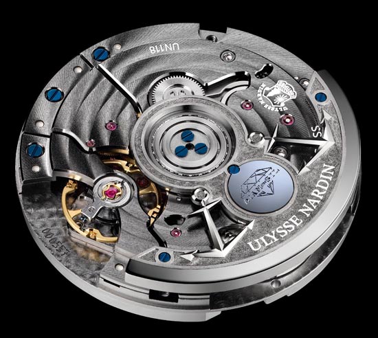

поскольку тут были варианты с центральным ротором
то также выложу свой любимый калибр
не знаю что про него скажут специалисты, но мне очень нравится
и баланс и ротор и все остальное
хотя уровень отделки мне не понятен, с удовольствием послушал бы комментарии Дмитрия и Андрея как практикующих специалистов
