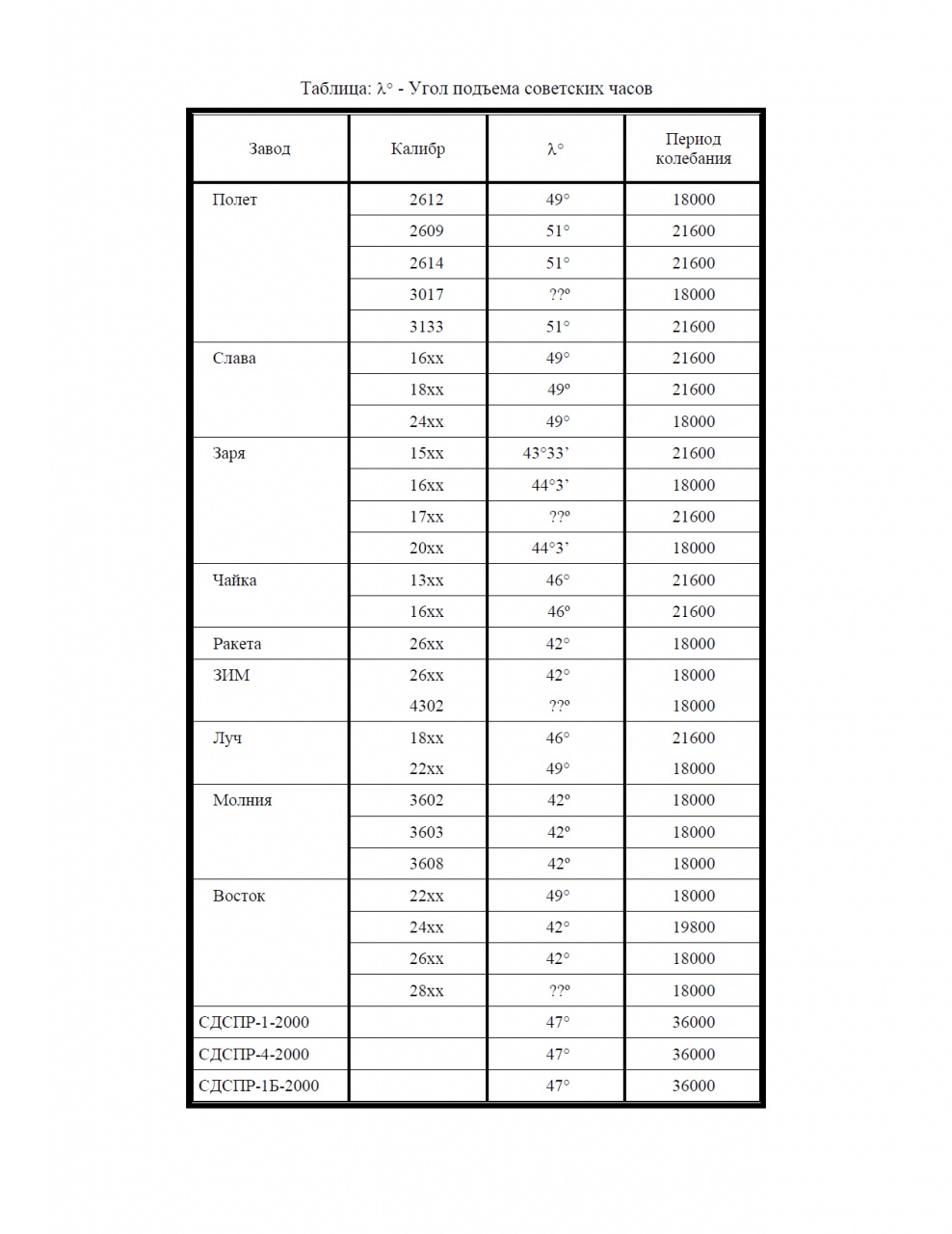

Доброе утро!
Вот, кому будет интересно, дополненное таблице с углами подъема для советских часов.
С уважением, Душан
