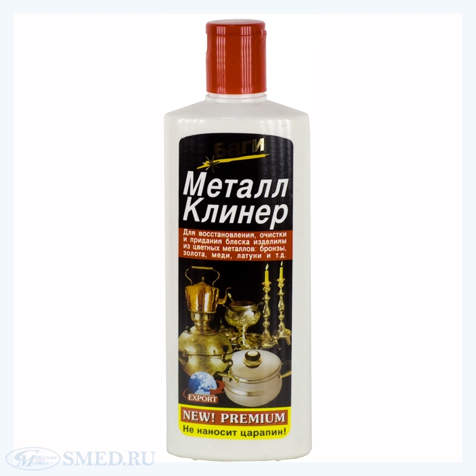

Сообщение от Volodia13 Посмотреть сообщение
АСИДОЛ
Я покупал средство Металл Клинер.
Тоже пастообразное, тоже запах аммиака и инструкция почти слово в слово.
http://www.smed.ru/vsyo-dlya-doma/ub...50-ml#Opisanie

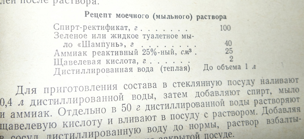

Я тоже любитель), попробуйте данный состав, думаю более щадящий для металла, пытается бороться с окислами меди.. вполне успешно). Щавелевую кислоту можно купить в магазинах для пчеловодов.

Сообщение от paha77 Посмотреть сообщение
это рецепт из советской книги по ремонту часов
наверное годов 60-70-х
все ингредиенты не проблема найти и сегодня, кроме мыла
оно должно быть без глицерина, сейчас такое фиг найдешь, а глицерин очень плохо отмывается, он создает пленку вокруг детали
