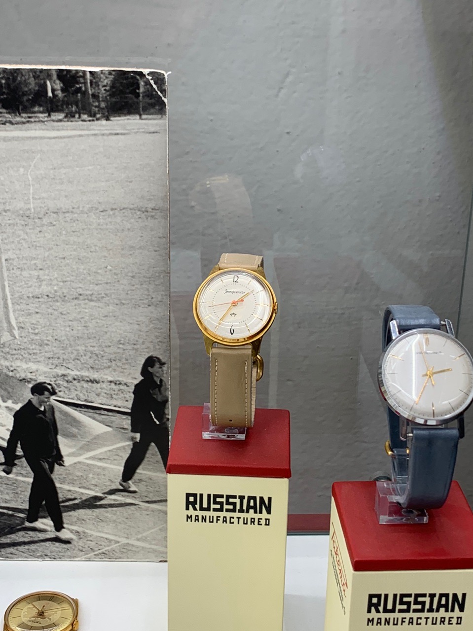

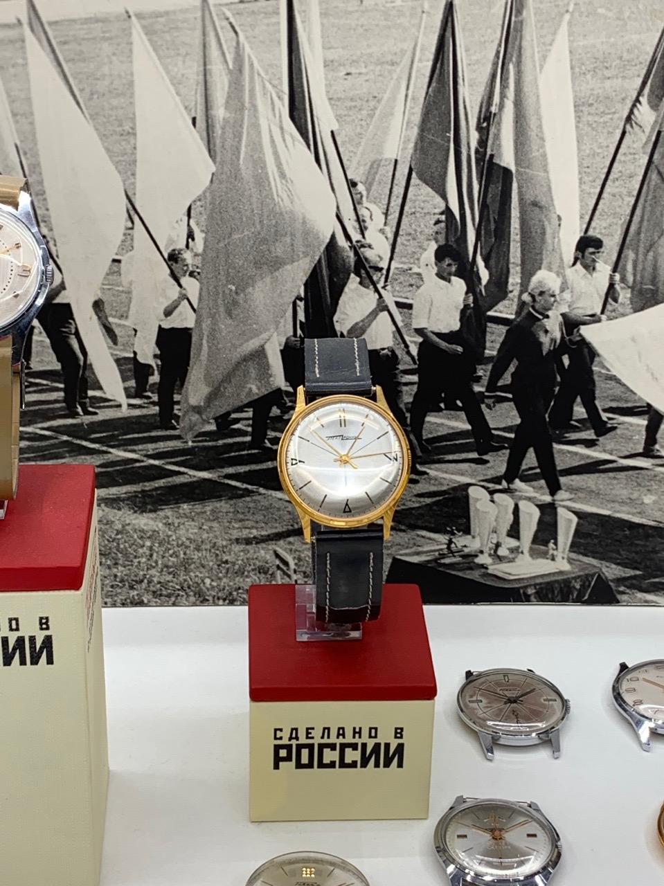

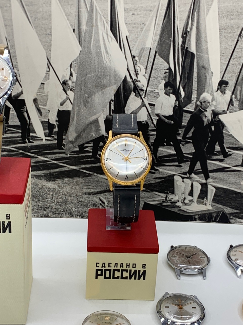

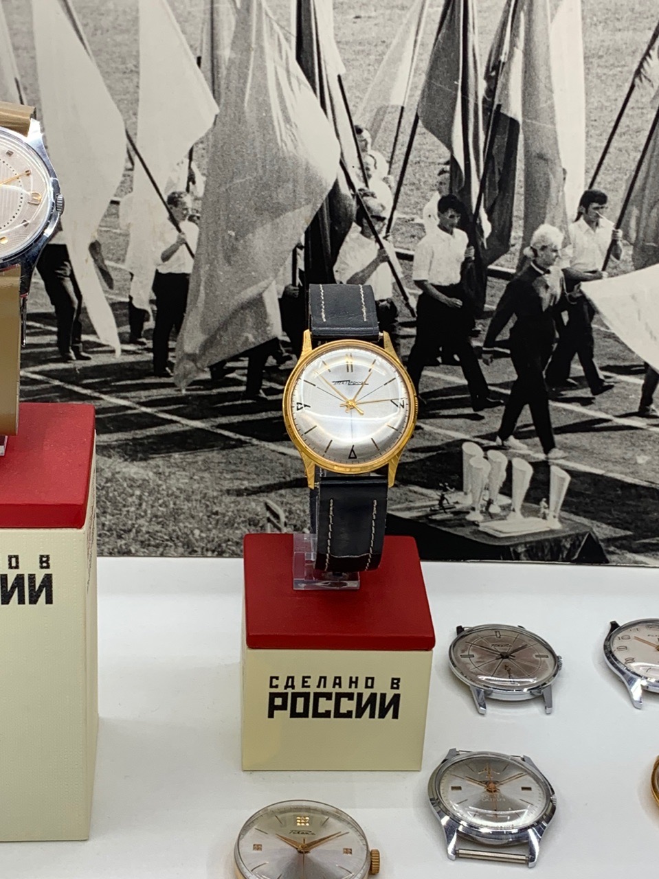

Часы «Электронные» и «Электрические» из музея Петродворцового Часового Завода

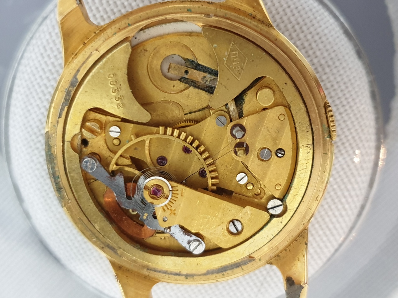

Позолоченный механизм 2-го типа часов «Электрические» Петродворцового Часового Завода.
В механизме второго типа катушка находится на балансе (на 1-м варианте катушка на бакалетовом мосту, а на балансе 2 магнита). Номер механизма 294.

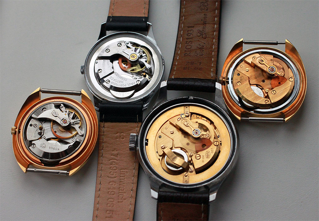

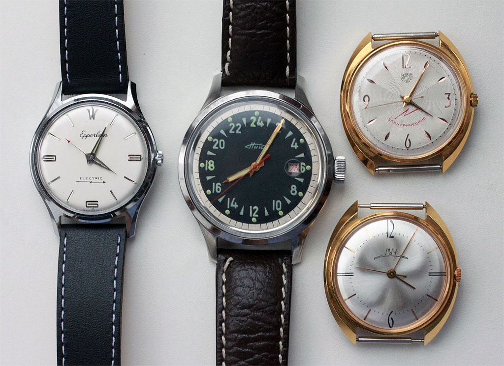

Инженеры на Хамильтоне видимо и не ожидали, что их пятисотый калибр зайдет так далеко. Встреча четырех технологий.
Первые часы - Эпперлейн - один из основных разработчиков легендарного калибра 500, хотя и более поздняя их разработка.
Вторые часы - изготовлены НИИЧасПром - служебные часы космонавта с 24-х часовой разметкой часов и календарем
Третьи часы - переработанный вариант 500-го калибра, ЧН-114Н - выпущены 2-м Московским часовым заводом
Четвертые часы - Опытные часы Луч (МЧЗ), имеют название ЧН-4М
1. ЧН-114Н - сделан по мотивам Хамильтон 500, имеет катушку на балансе и стационарные контакты на плате. Недостаток такой конструкции - контакты на балансе быстро выгорали, требовалась замена баланса
2. Часы Epperlein - своя доработка предыдущего калибра (Хамильтон сделал калибр 505 с несколько иным конструктивом). Если в Хамильтоне теперь подача энергии идет через цапфу ходового колеса (под циферблатом), то в Эпперлейне есть специальный усик, который подает электроэнергию на полотно ходового колеса. В часах все еще катушка на балансе, что дорого, но подгорание контактов уже не так заметно, хотя и присутствует. Плюс ремонт часов упростился. Часы стали надежнее.
3. Служебные часы НИИ. Следующий этап развития калибра. Это все еще калибр на базе Хамильтон (точнее его копии ЧН-114Н), но катушка уже переехала на плату, а на баланс переместились постоянные магниты. Контакты все еще есть, но теперь баланс их касается камнем и никак не выгорает. Сами контакты легко поменять, стоимость изготовления деталей - копеечная. Часы получились столь удачными, что им доверили даже роль служебных часов космонавта. Надо отметить, что в часах впервые в СССР использованы вилка и анкерное колесо в качестве движителя колес. Впоследствии такая схема будет использоваться во всех часах такого типа.
4. Калибр разработан еще на 2-м МЧЗ совместно с НИИ. Но разработку передали на Луч в Минск. Калибр очень похож на предыдущие внешне, но имеет очень существенные отличия. На его борту теперь две катушки и транзистор. А контактов теперь нет вовсе. Переключениями заведует транзистор, работающий в режиме ключа. Одна катушка основная, вторая - управления транзистором. Когда баланс проходит над этой катушкой, в ней наводится ЭДС, управляющая работой транзистора.
Именно на базе принципа действия последних часов на Луче впоследствии был освоен Луч 3045 (замененный Лучом 3054), а позднее и 3055 - где задатчиком частоты стал кварц, а не волосок баланса.

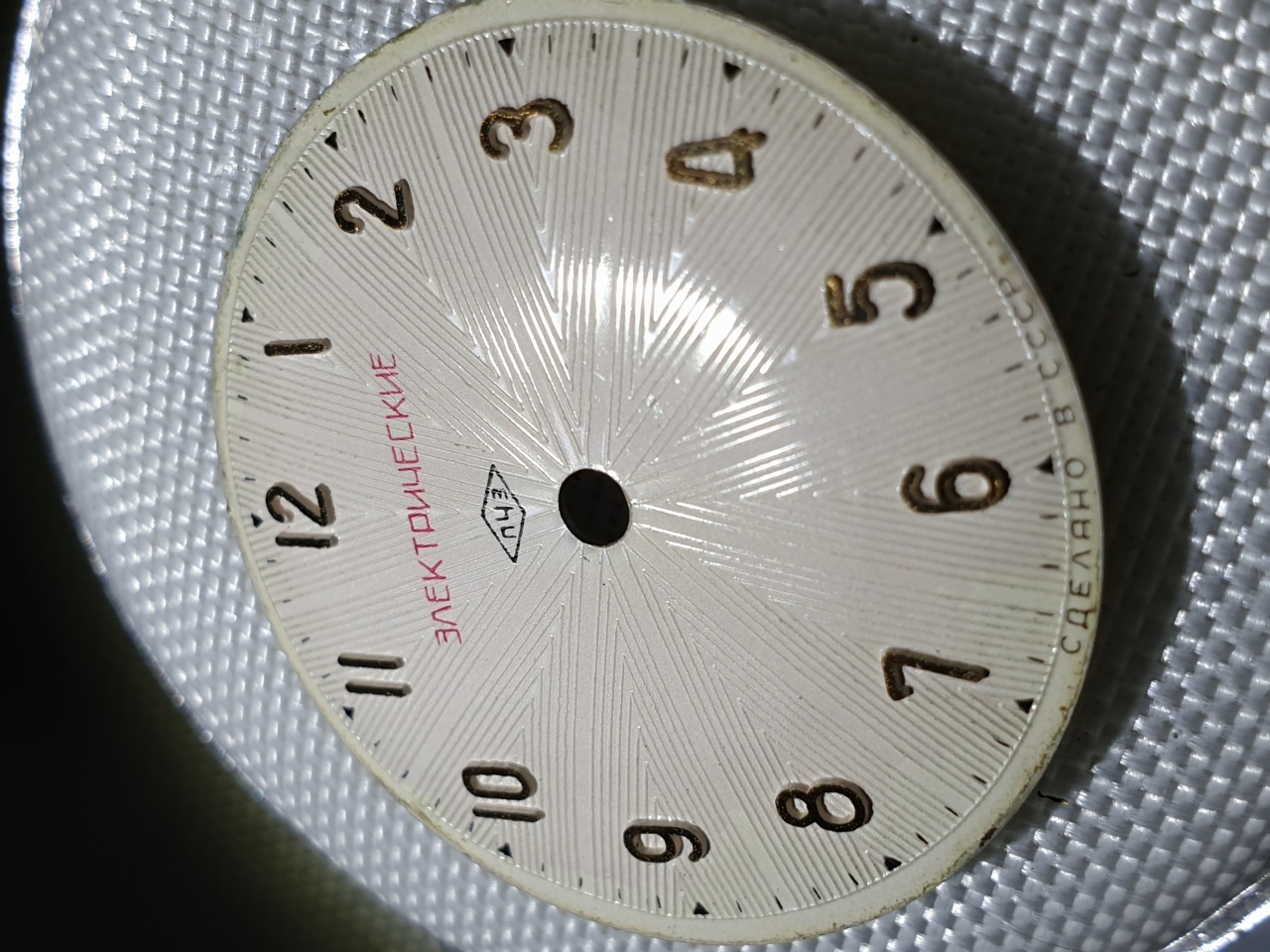

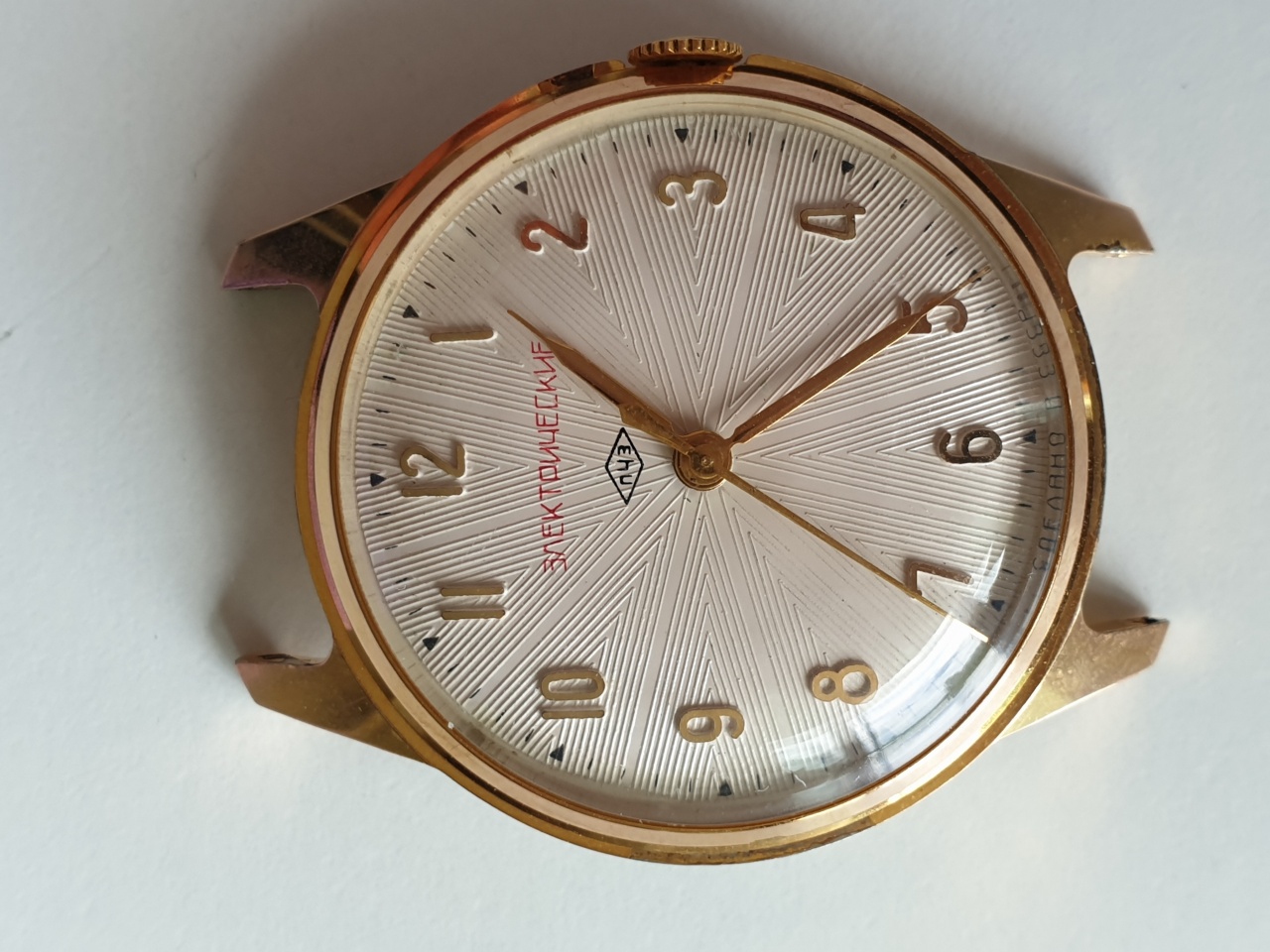

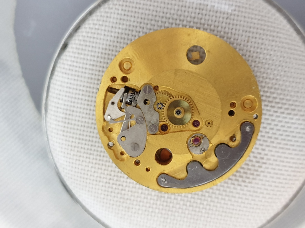

Добрый день!
часы не мои, владелец разрешил разместить пару фотографий: такого механизма вроде не показывали ещё?
