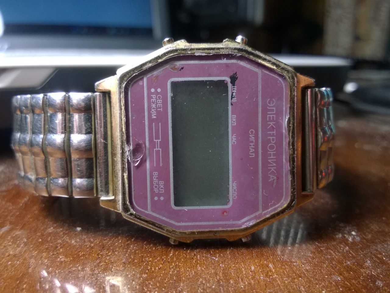

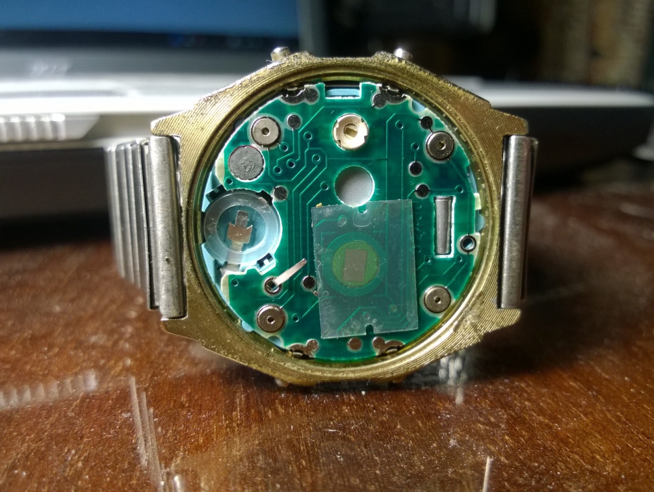

здравствуйте, форумчане! помогите определить модель "электроники". нашел, разбирая завалы дома, видимо остались от бывших хозяев. может на них даже инструкция имеется? особенно интересует наличие ЦНХ.

Электроника 52,без музыкального чипа,только сигнал пи-пи

Модуль очень похож на 77А, у 52 никогда не было посадочного места под второй чип. Без батарейки однозначный вывод не сделаешь.
Зы, ё-моё, у него же подстроечник . Однозначно 77А.

siealex, на батарейке написано lr726

Дело не в самой батарейке (а там кстати нужна 736), а в индикации на дисплее. Хотя и так понятно - это 77А со стеклом от 52.

siealex, если 77а - то, как я понимаю, ЦНХ отсутствует?

да модуль 77 а, сравнил со своим, ЦНХ отсутствует, присутствует 7 мелодий, почасового тоже нет/
точно подстроечник, я только на корпус глянул
