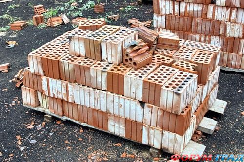

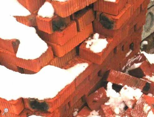

Сообщение от Акимов Посмотреть сообщение
И как будет выглядеть неграмотный кирпич ?

Аааа, так это неграмотный кирпич?
Я думал он просто НЕКАЧЕСТВЕННЫЙ.
Кстати последнее фото это нормально, это высолы, на качество они не влияют, да и дождями их смоет и будет гуд, более того это высолы вероятнее всего раствора, похоже на зимнюю кладку...
Да конечно нормально, это ж Вы сказали
А на курс строймата и технологию производства строительной керамики нам положить.
"И так сойдет!"

Высолы от добавления солей ( чаще всего поташ) в раствор при зимней кладке на кирпичном фасаде - серьезная проблема и надежды на дождь, который их смоет - нелепы...
Вспомните курс неорганической химии - выделения карбонатов и гидрооксидов с кирпичной кладки смываются слабым раствором уксусной или соляной кислоты, затем фасадная кладка промывается мыльным раствором и ( не эконом вариант) покрывается спец. лаком... Процедуру приходится повторять через 3-5 лет - за счет водяных паров кристаллы продолжают расти и высолы снова вылезают на фасад....

Я и смеялся над вашей профпригодностью , когда вы высолы кладочного раствора выдавали за НЕГРАМОТНЫЙ КИРПИЧ)))
