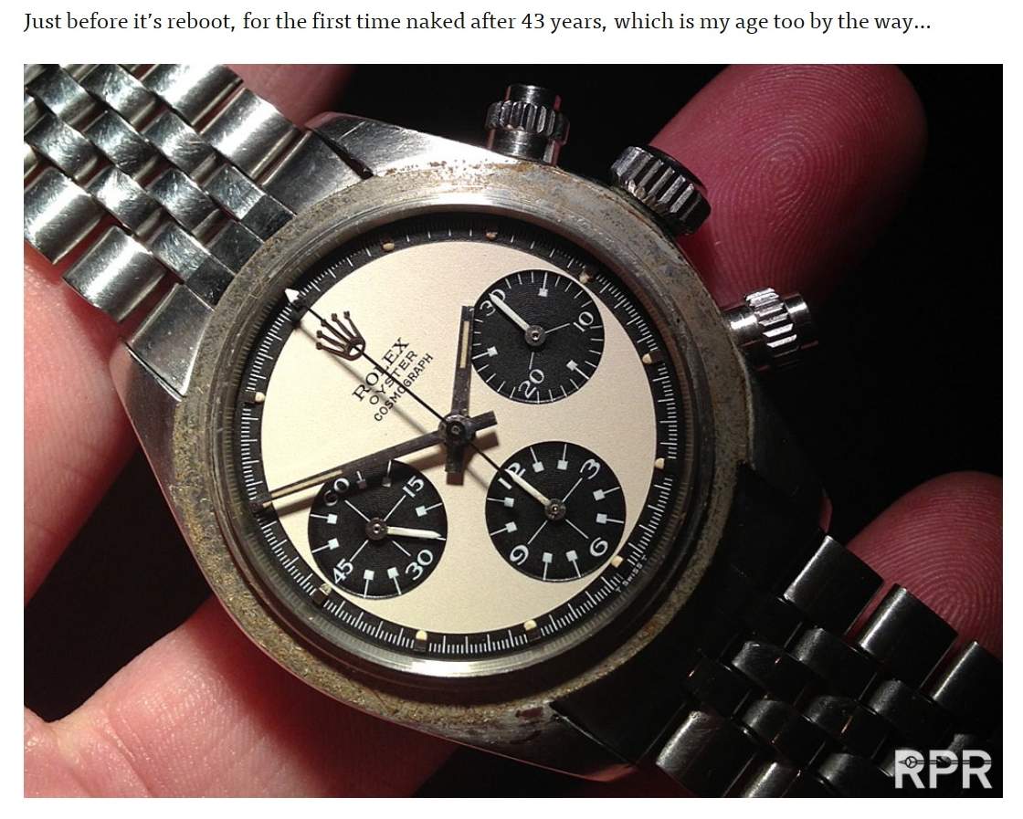

Сообщение от олегТТ Посмотреть сообщение
Очаровательно ! Вернее очаровательный бред.
...Очень хочется увидеть браслет из нержавейки со следами коррозии.
Если очень хочется, то можно даже увидеть сам корпус.

Сообщение от AGn21 Посмотреть сообщение
Очаровательно !
Что за фото ? Откуда ? Чей это Ролик ?(если вообще это он). На снимке явно видны следы обычной ржавчины. Такое ощущение , что это вообще хромированный корпус(хотя вряд ли) , где хром облез под безелем. Это фото Ваших часов ?!!
Ни на одних своих часах подобного не видел ни под , ни возле безеля , ни где бы то ни было.
Не надо пытаться доказать здесь с помощью сомнительных фото , что корпус и браслет современных часов подвержены коррозии кот. видно визуально. Было в пользовании достаточно много часов и из нерж.стали. Ничего подобного не было даже на часах советского времени(дайверах типа Восток-амфибия) - ни на одних , включая последующие известные бренды ... ни намёка на малейшую коррозию.
...Не надо пытаться доказать здесь с помощью сомнительных фото , что корпус и браслет современных часов подвержены коррозии кот. видно визуально...
Ну если на http://rolexpassionreport.com/ сомнительные фото, то говорить точно больше не о чем...
P.S. Ничего не нашёл по этой ссылке(видимо так и было задумано).Если приводите фото , хорошо бы и описание и комменты обладателя часов(что да как и откуда). А так - ни о чём.
Да что ж вы так разволновались-то? "...несите чушь дальше в массы",
,"...облекая тему в маразм...", "...владеть сутью вопроса и уметь отделять одно от другого"...
Слышать подобные выражения от специалиста оборонного предприятия (пусть даже и бывшего) как-то неловко...
Повторяю вам еще раз - это фото с майского Женевского Аукциона 2013 года, опубликованные на сайте rolexpassionreport.com
http://rolexpassionreport.com/12535/...uction-report/
Вот ссылка специально для вас на приведенное ранее мною фото:
http://rolexpassionreport.com/wp-con...63ROCSpain.jpg
Вот для вас комменты обладателя часов - "Just before it’s reboot, for the first time naked after 43 years, which is my age too by the way…", что в переводе на русский означает, что безель был впервые снят за 43 года...
Засим общение с вами прекращаю, самоутверждайтесь далее здесь как хотите.
