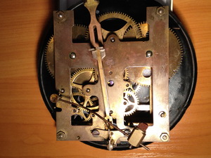

Помощь в датировке.
Часы Густав Беккер. Серийного номера на механизме нет. Подскажите какого года изделие и можно ли найти родной маятник.

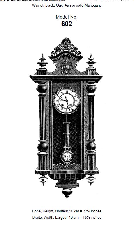

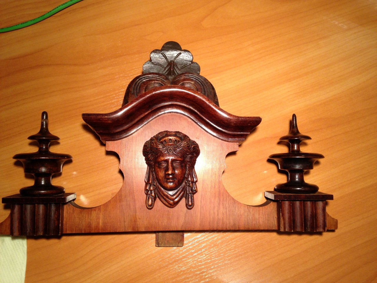

Уважаемые коллеги, у меня корпус Модель № 602 (1912 CATALOGUE) Миниатюра выложена Олегом на второй странице этой ветки, там я его и увидел. У меня великая просьба! Где бы увидеть крупным планом сам корпус. Дело в том, что у меня отсутствует самая верхняя деталь на короне, а так же самая нижняя шишечка. Ну с шишечкой-то не так сложно (хотя хотелось бы увидеть покрупнее) , а вот корона! Там много подробностей, которые без крупного фото трудно вырезать. Но уж очень хочется довести корпус до оригинала. И еще вопрос: кто-нибудь знает, что или кого означает женщина на корпусе? Она присутствует на многих исполнениях корпусов. Думаю, что 1912 г. я не ошибся. Но это чисто по форуму. Может я не прав?

Приветствую!
Во вложении картинка из каталога в самом большом разрешении, но это же не фото, а рисунок, поэтому в реальности резьба могла выглядеть и немного иначе.
Женская голова, насколько я понимаю, принадлежит королеве Виктории (по крайней мере англичане и американцы считают именно так).

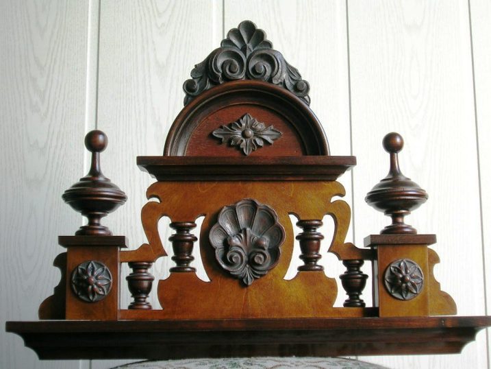

Изображения из каталога вполне достаточно чтобы изготовить такую простенькую корону, она типовая.
Возможно Вам пригодится подробное изображение верхней части, которую действительно нужно вырезать. Вот фото короны другой формы, но верхнюю часть вполне можно использовать на короне Ваших часов.

Олег, Сергей Дмитриевич, добрый вечер.
Спасибо вам большое за помощь. Теперь я понял, почему в каталоге 96 см, а у меня 92. Да в принципе я по креплению и дизайну понял, что у меня не родные части на верху и внизу. И сама корона поменьше в высоту и шишечка чуть покороче. Выглядит это так, как на фото. Вроде кто-то приблизительно скопировал, но не то! Буду искать, кто сможет мне такое чудо вырезать. У самого, руки с правильного места растут, но времени нет. Профессионал сделает быстрее. Если кто из специалистов отзовется, я готов обсудить. Или может кто знает где такое могут сделать. Я из Питера. Скажите еще. 1912 это я правильно время определил? Может быть корпус и не от них? В каталоге циферблат без надписи??? Еще конечно не понятно - где немецкие часы, а где английская королева?

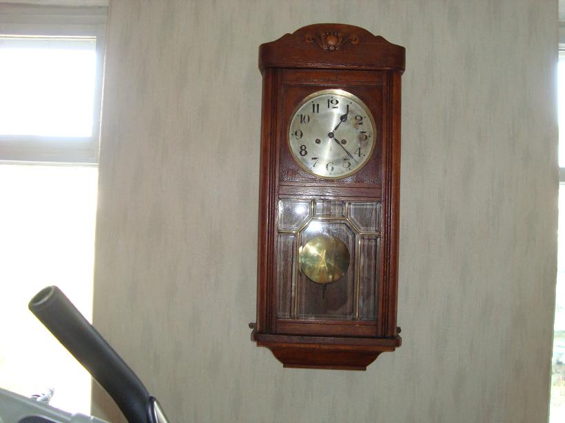

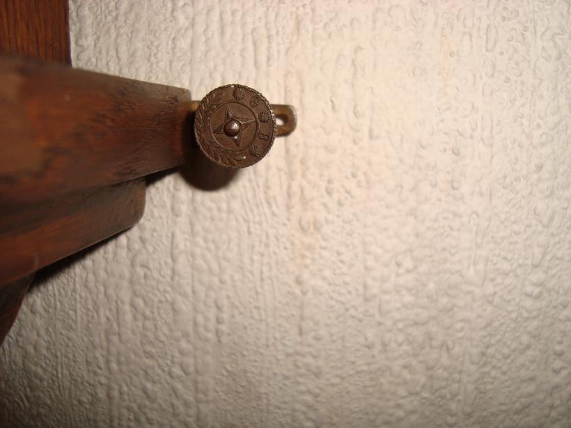

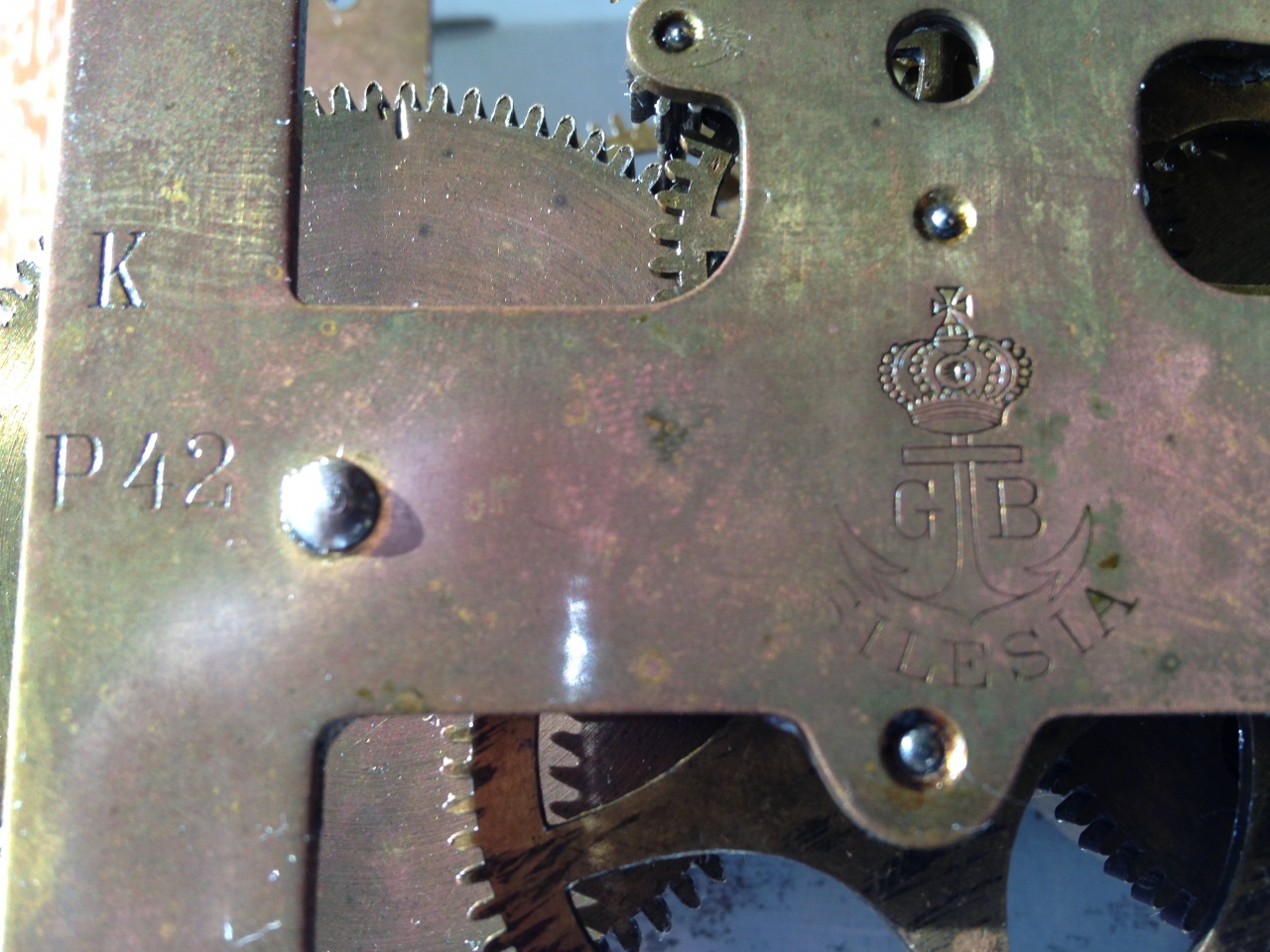

Здравствуйте ув. участники форума. Прошу консультации по этим часам. Эти часы мне подарили на юбилей. Почитав форум, я так понял это часы Густав Беккер, года выпуска с 1925-1933гг. с гонгом Глория. Так как каталогов этих годов, я в свободном доступе не нашёл, подскажите где, когда предположительно сделаны, оригинальность и т.д. интересна любая информация. Фото в основном продавца, последние фото (более тёмные) это уже на моей стене, висят и работают.

Ваши часы изготовлены на фабрике Беккера в г. Фрайбург, (сейчас этот город находится в Польше и называется Свебодице). Судя по наличию оригинальных фиксаторов (если они действительно от этого корпуса) часы могли быть изготовлены до 1926 года.
Немного странно выглядит штамп с эмблемой на циферблате, в каталогах я такого не встречал.
