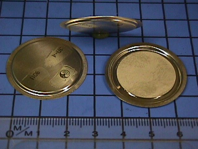

Еще может стоять ЗП-4 или ЗП-19.

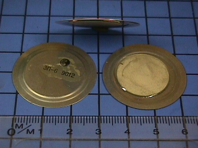

ЗП-4 наверное, может. Но он вроде бы толще. ЗП-19, вряд ли.
Сравните:
ID:	454672   Нажмите на изображение для увеличения

Забыл добавить, ЗП-19 идет обычно в пластиковой обойме, ее надо снять.

стандартом для 29367-й является ЗП-6
ЗП-4, из-за того, что слишком узкий край, подпирает основную крышку и та плохо держится - проверял лично
когда умерла пищалка, самой лучшей заменой оказалась плоская пищалка из камертона59... по крайней мере, у меня с такой же крышкой оказался но на ентой пищалке никаких надписев не видел

Сообщение от Doomych Посмотреть сообщение
Doomych, полно часов этой модели с ЗП-4 на борту.

Сообщение от WhiteLion Посмотреть сообщение
Подтверждаю, у самого такие есть.
