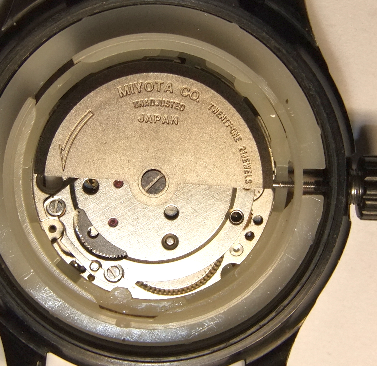

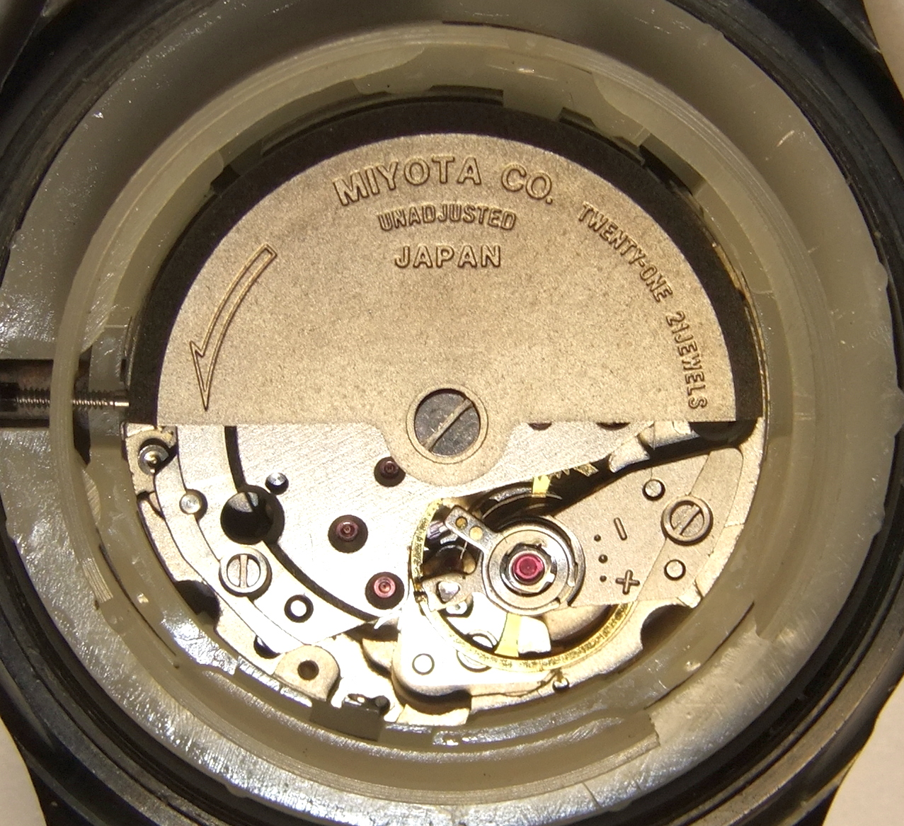

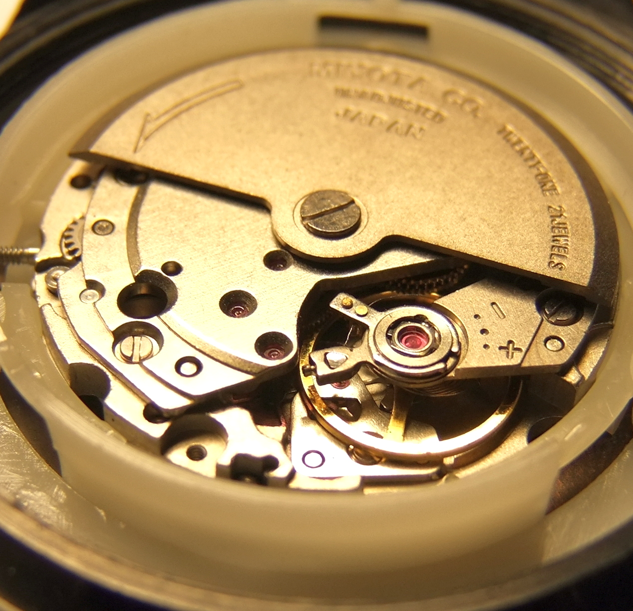

Сообщение от andva Посмотреть сообщение
Если это Мийота, то ведь можно просто купить мех. и переставить!
Хмм... Подобные действия подразумевают работу специалиста... Купить-то не сложно, благо на еБее 8200 Мийота (если это действительно она) около 2700 рублей стоит, а вот замена механизма - очень страшно! Могут остаться лишние винтики-стрелочки...
Буду искать мастера, а не деда с барахолки.

Сообщение от PadreSergey Посмотреть сообщение
Никаких лишних винтиков не останется. Замена механизма, это гораздо проще, чем может показаться. Там делов-то, на час, с тремя перекурами.

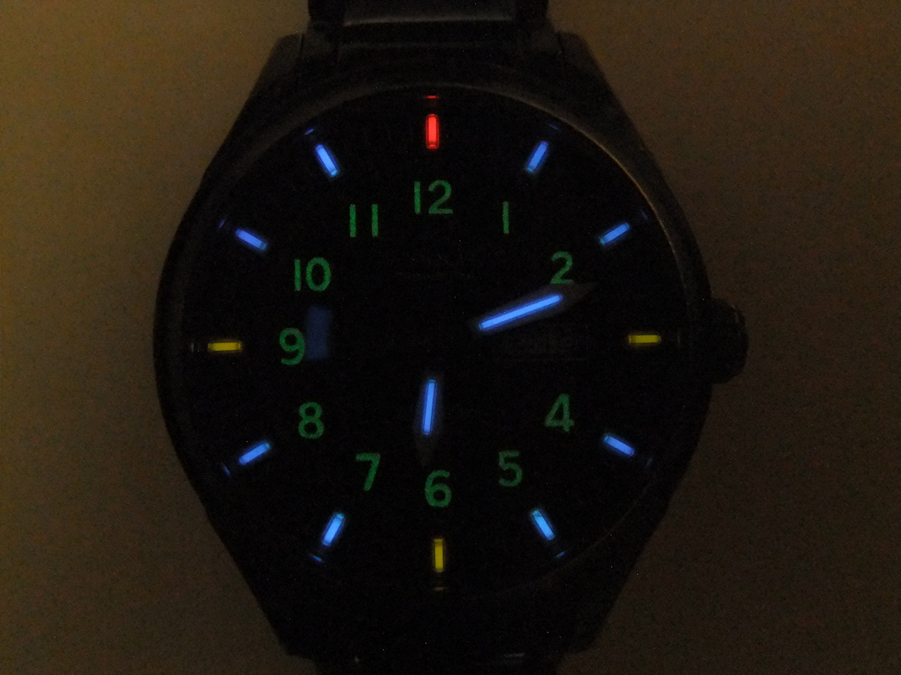

Прошло два года и я решил восстановить валяющегося без дела светоносного китайца.
Промыл последовательно в уайт-спирите и кипятке с Фейри и спиртом (30%) механизм.
Купил у китайцев мост с балансом от Miyota 8200 и заменил их, слегка напитав цапфы баланса машинным маслом.
Слегка помучившись, настроил по образцовым электронным часам точность хода: спешат на секунду в час лёжа на столе и опаздывают меньше секунды в час на руке.
За прошедшие с момента покупки девять лет - яркость меток немного снизилась, но по-прежнему яркие для глаз как в темноте, так и в сумерках. Фото в сумерках прикладывается...Нажмите на изображение для увеличения
