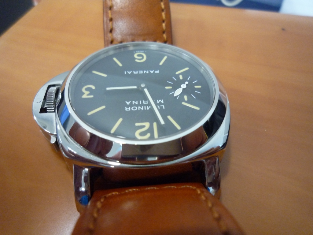

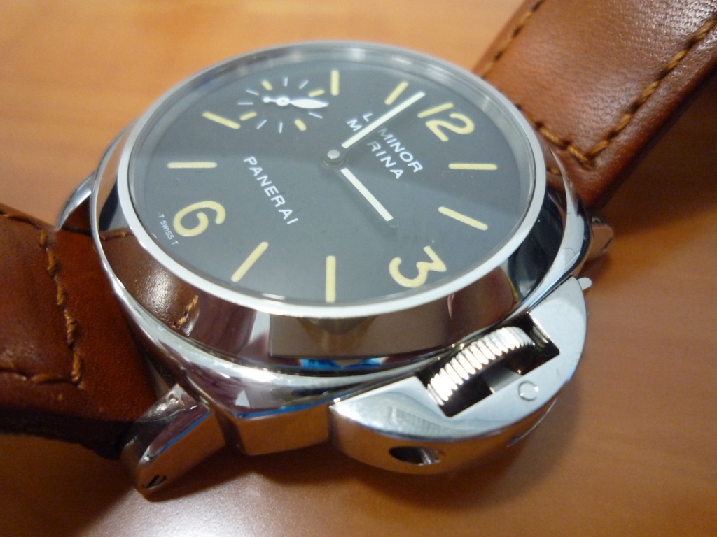

Странно , просто все цифры кроме 12 и 6 соответствуют старому тритию. А эти выделяются заметно. Похожи на Люминову. Разница существенная. Составы явно разные.
Может, в профиле дело?
На цифрах и на метках разве не может быть разная высота и радиус ? От того и восприятие на фото разное..

Да нет ... дело в цвете. Песочный старый тритий не спутаешь ни с чем. Он под любым углом одинаков.
Интересный момент.
М.б. старый хозяин пытался реставрировать , но тогда они светились бы по-другому.

Да не , Паш , я не драматизирую . Просто мне реально интересно за счёт чего такая разница ? По идее состав-то д.б. один , а стареет по другому только 12 и 6. Что за фишка такая интересная ? На 194 -х похожая ситуация , но у ТС более выраженная.

На Люминорах, действительно, все однородно. И цвет не меняется в зависимости от угла.

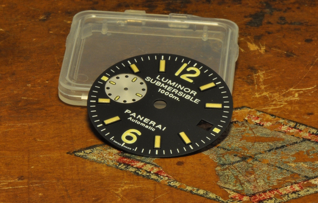

Толщина нанесенной пасты разная. Отсюда такая неравномерность цветовосприятия. На всех метках, состав залит в формочки-ванночки, а на цифрах и метках 3 и 9 (они тоже светлые), нанесен непосредственно на цифер и тоньше. Здесь хорошо видно:
Сообщение от PaulZ Посмотреть сообщение
На Люминорах толщина состава одинаковая.
Со стрелками сложнее.
Они часто заменяются, т.к. выкрашиваются раньше цифера (обычно).
Но,даже если нет, состав может отичаться по цвету. Опять же из за толщины.
