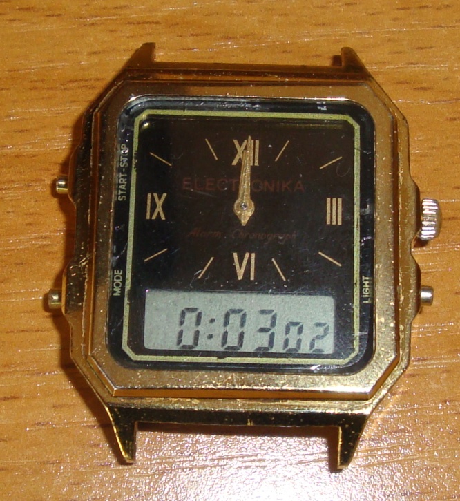

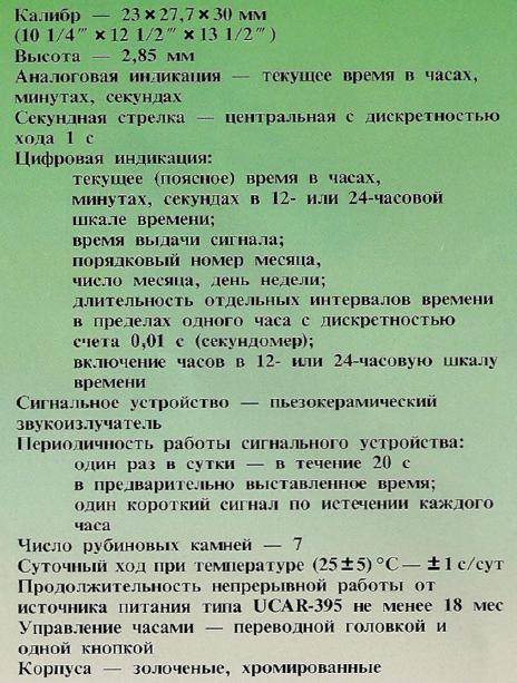

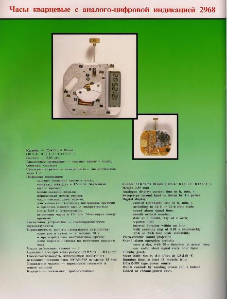

Вот мой Полет с двойной индикацией времени USSR.
Нашел информацию по своему комбинированному Полету:
http://www.timeway.ru/articles/perviy_chasovoy/
Это кварцевый Полет 2968 с двойной индикацией, высота механизма 2,85 мм, имеется будильник, календарь, секундомер. Точность хода +/- 0,5 сек./сут.

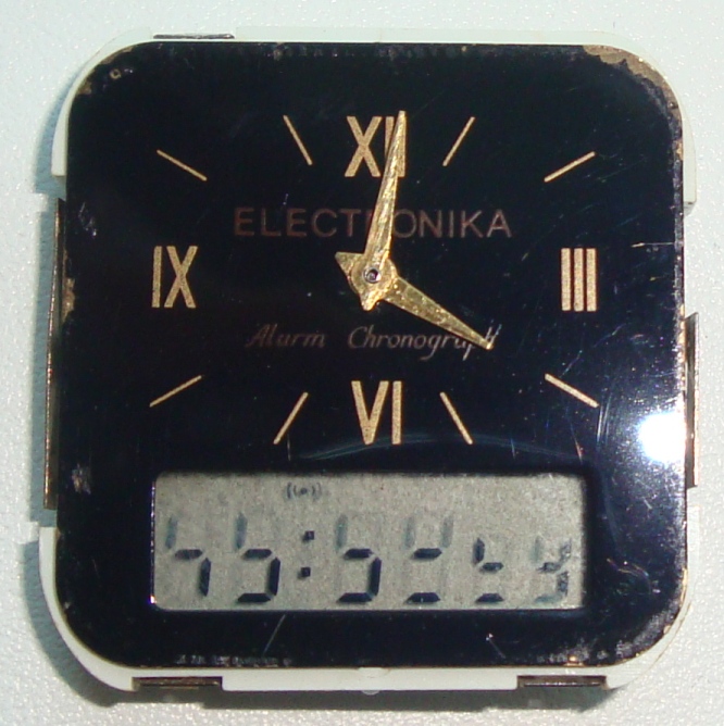

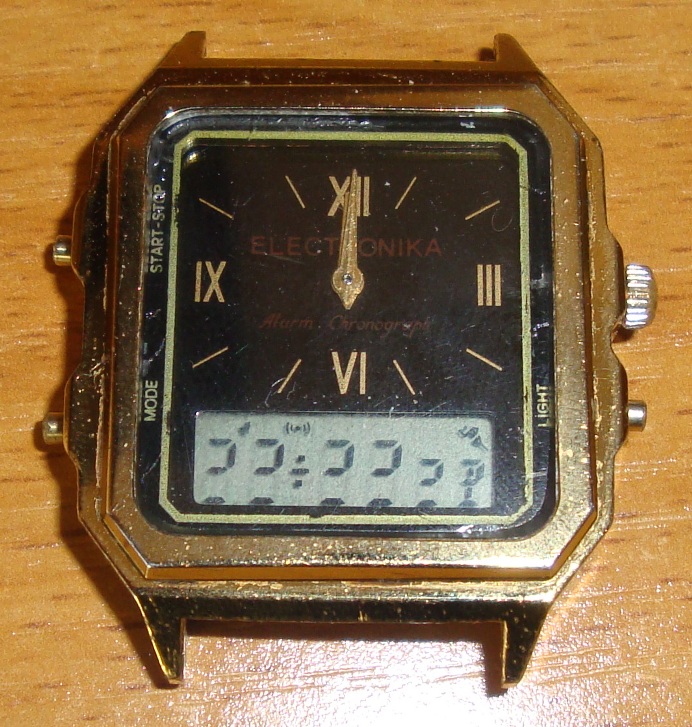

Попалась вот такая Электроника, если не ошибаюсь - 59-3, в нерабочем состоянии.
Разобрал, почистил, стала иногда запускаться.
При установке батарейки не работает, но если попридавливать пальцами плату, то иногда появляется контакт и часы запускаются.
Затем, через какое-то время (5-10 минут, бывает и меньше), на табло появляются хаотичные элементы цифр, затем вообще все пропадает.
Когда эл. табло работает, то работает кнопка подсветки, если цифр нет - то и подсветка не работает.
Хочу попросить советы по ремонту: с чего начать, как устранить проблемы.
Также буду благодарен, если кто-нибудь выложит фото заводного вала, т.к. на данном экземпляре кончик его обломан. Хочу посмотреть, как он выглядит, может что-нибудь найду или подберу.

Сообщение от CCCP-2 Посмотреть сообщение
Плохой контакт между контактными пластинами батарейного отсека и контактной площадки платы. Выгни немного контактные пластины в сторону контактной площадки платы.
В полоетовском каталоге за 1992-й год тоже есть инфа по данной модели.
Даже как-то по-подробней.

Сообщение от MrBerelex Посмотреть сообщение
Ваш совет помог добиться стабильной подачи питания.
Теперь часы работают постоянно, но цифры видны фрагментарно, при чем одни и те же фрагменты (на фото показал).
Режимы не переключаются, т.е. кнопки как бы не работают (кроме подсветки).
Какой следующий шаг в устранении неполадок?
Механизм должен находиться вне корпуса. Возьми тонкий изолированый провод, немного зачисть его с обоих концов. Один конец присоедини к (+) батареи, а вторым прикоснись к пластине управления (куда кнопки нажимают). Этим способом ты иммитируешь нажатие кнопок.
Мех у меня пока вне корпуса.
Попробовал проволочкой - эффекта нет. Раньше, пока не подогнул контакт, кнопки работали.
Может причина в чем-то другом?
И как сделать, чтобы цифры нормально на табло было видно?

CCCP-2, может Вы сильно контакт подогнули и теперь токопроводящие резинки прилегают ненадлежащим образом?
Как-то мне кажется, Вы немного ни с того начали. Нужно бы снять плату, всё внимательно осмотреть, прочистить спиртом, пропаять подозрительные места, если такие найдутся. В общем, довести плату до состояния, как "у кота ...". И только после этого уже можно подключать батарею и смотреть, что происходит с часами.
Если всего этого не сделать, может оказаться, что Вы боретесь с ветряными мельницами, так как один, хоть и подогнутый контакт ещё ничего по большому счёту не означает. Ведь Вы сейчас совсем не знаете, в каком состоянии плата внутри.
