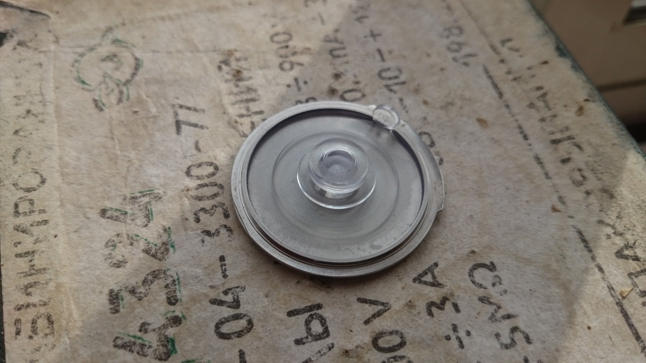

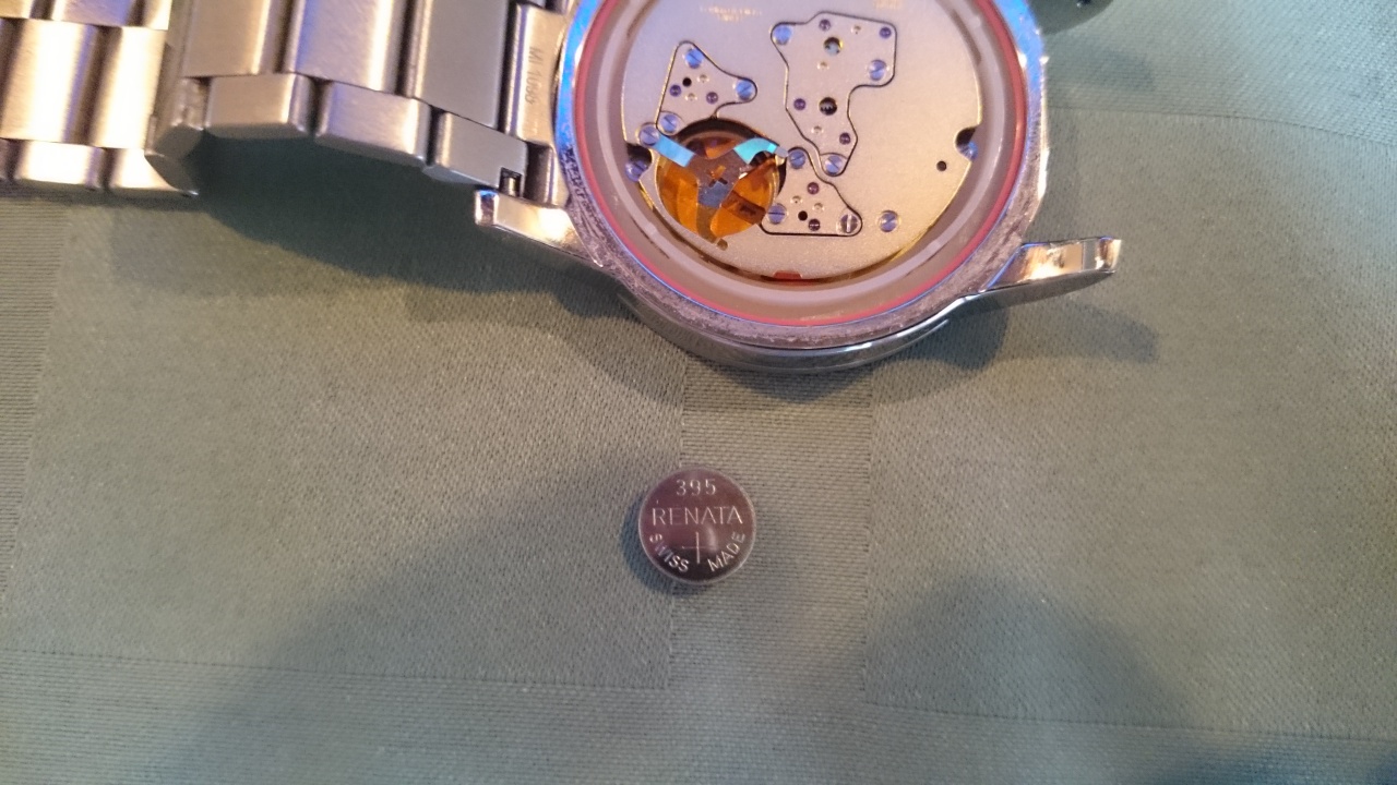

Но один момент в теме не прозвучал. И очевидный он только когда про него знаешь.
Мне тут недавно довелось менять в часах батарейку. Ну, я ж с руками, я сам могу, ).
Крышку открыл. Батарейку поменял. Пытаюсь закрыть, она ни в какую...
Есть у меня в хозяйстве тиски с резиновыми губками... - но здравый смысл подсказал, что не нуна пользовать их для этого дела. Но мысль была.
В итоге, взял часы с собой в очередную поездку в Мегу, где мастерскую как-то видел. Мастер посмотрел на меня и говорит - что ж, за 300 р. (или 200, уже не помню) я Вам объясню в чем тут подвох. Взял часы, вытряхнул из них уплотнительное резиновое кольцо (розовенькое на фото), надел его на паз крышки, после чего крышка с небольшим усилием элементарно захлопнулась - Семен Семеныч! Крышка этим пазом упиралась в резинку и потому не закрывалась.
С улыбкой и словами "да, заслуженно" я протянул ему деньги, ...
Подумал, может инфа пригодится кому. Я, вроде, с руками и техникой дружу, но тут че-то не допёр...

На присоску на крышке обращать внимание не нужно, она там просто так, ).
P.S. За грязюку на краях пардон, для себя фотал.
