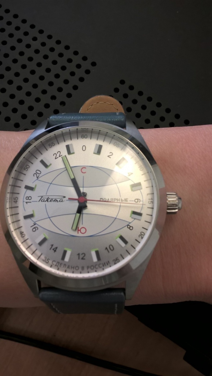

Приобрел последние алтаймовские :-) Полярные
Животворящия инфляция примирила с ценой :-)

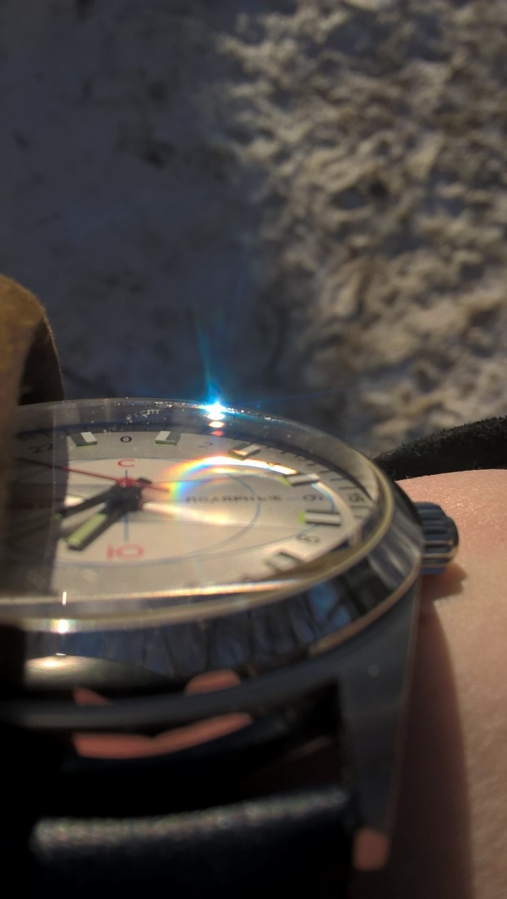

Прошло условно 10 месяцев:
1) штатный ремень вытерся очень быстро по краям, купил в октябре темно-синий
от будущего "Коперника", значительно лучше. На лето заменю на родной :-)
Корпус в царапках, но сильно не бросается
2) Ко концу второго месяца носки, стал замечать, что заводятся с огромным трудом, и эпизодически останавливаются. Точность была +15 в сутки.
3) Дождался из ремонта старых и сдал по гарантии в Москве в конце ноября.
4) Через месяц получил, завод нормализовался - заменили ЗГи муфту, где-то
затиралось. Может еще внутри шаманили, но остановок до сего дня больше не было.
Точность в носке порядка +5-7 в сутки при заводе в одно время.
Если проходят больше 40 часов - могут отстать секунд на 30.
Февральский снимок

С заводной частью не задалось :-)
Летом начался треск при заводе, дотянул до октября - второй гарантийный.
По результатам:
1) Сломаны зубья кулачковой муфты и триба. Заменили.
2) Срок ремонта в месяц выдержали, оповестили
3) Ход часов не меняется - сломанный завод или исправный - в пределах +10 секунд. 40 часов с хвостом тоже выхаживают.
4) Поставил "зимнмй вариант" ремня, от "Коперника", хорошее состояние.
Сдавал/забирал в студии на Петровке, новых моделей пока нет. Но работа в компьютерах ведется, надеюсь, не майнинг :-)
