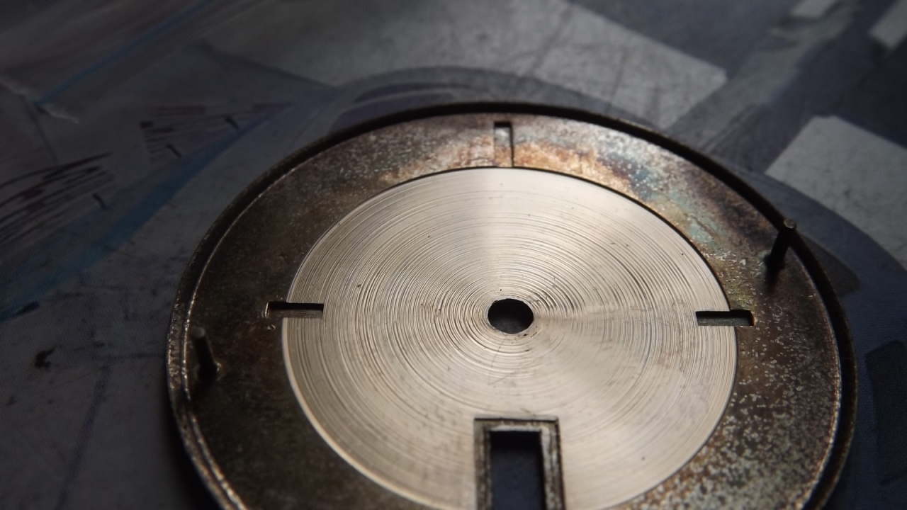

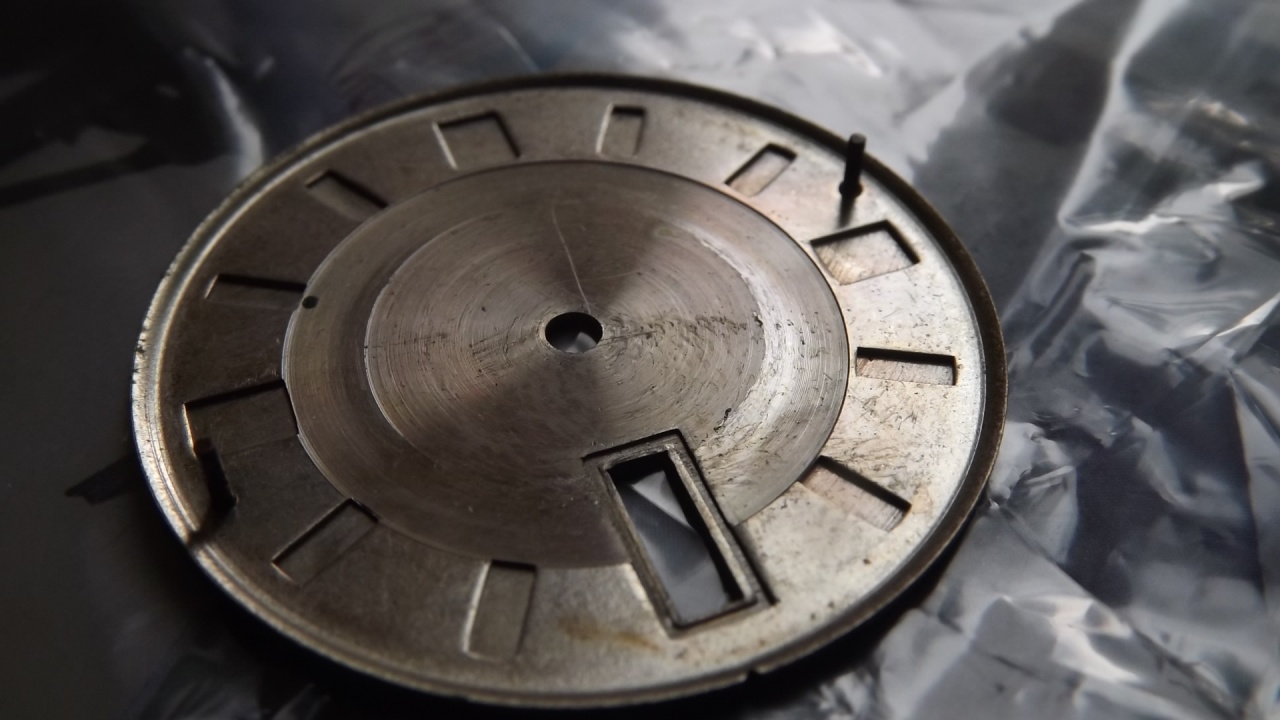

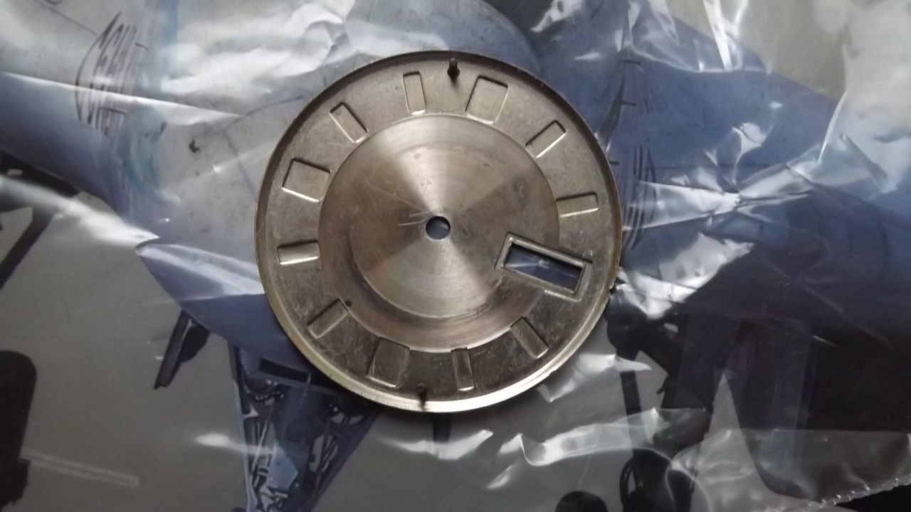

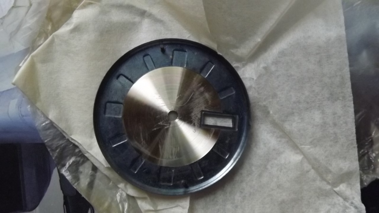

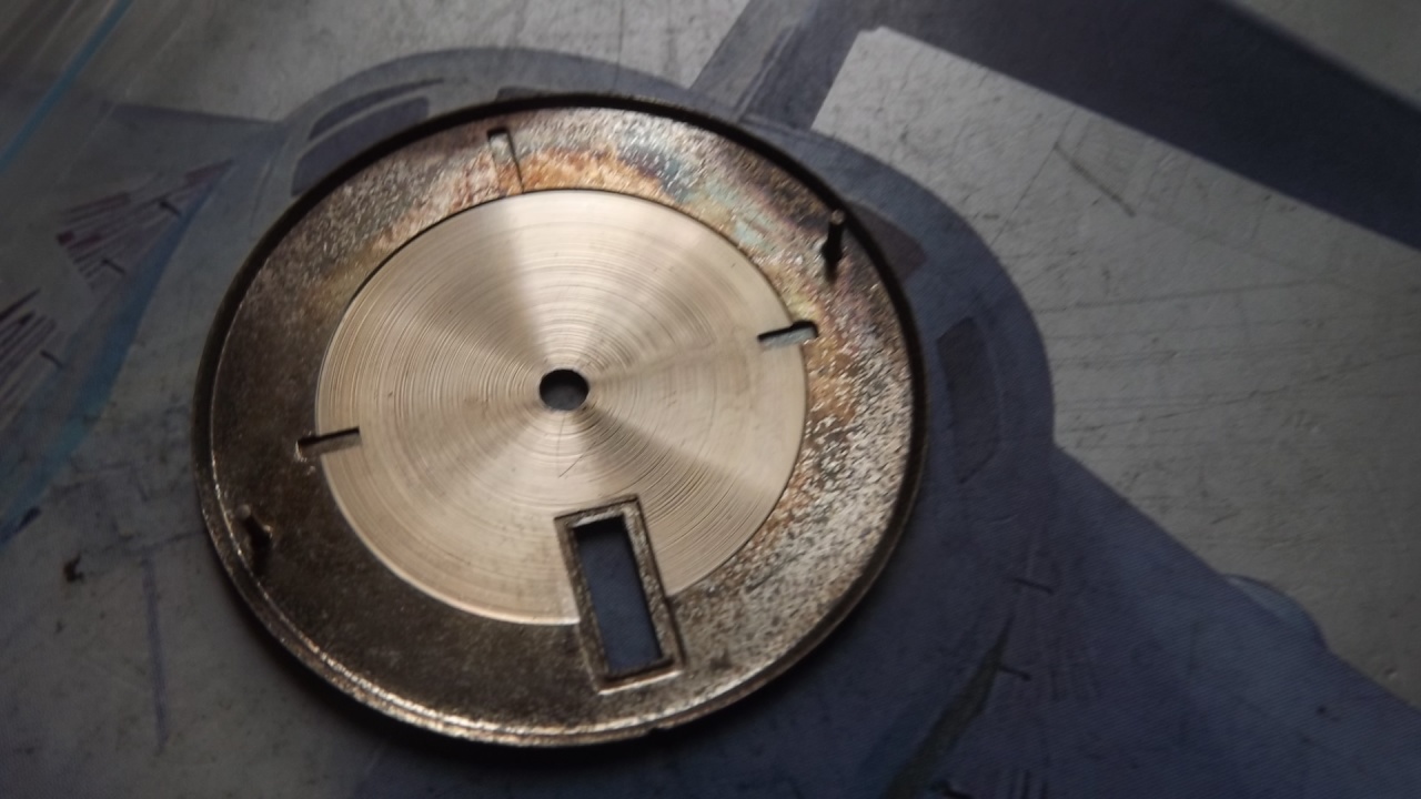

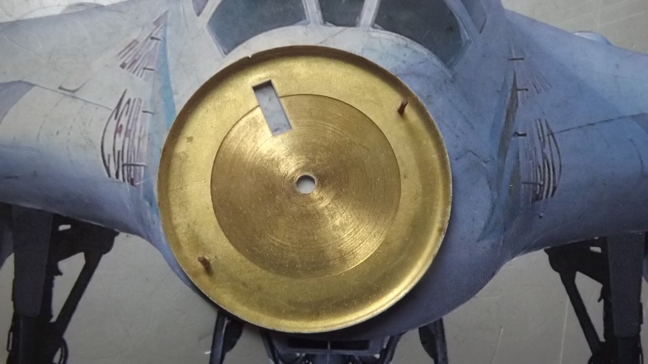

можно линк откуда вы это скопировали?коль уж зашла речь про олимпийский циферблат . прекращение производства не в неудобном переводе даты как раньше считалось и не в дефицитности как вы сейчас утверждаете. а сложности производства циферблата. 2428-2427 после покраски необходимо было сделать расточку под второй календарь(малый) так как он выше стоит на циферблате. в конце цикла производства циферблата делали расточку фрезой круговой для малого календаря . если это не сделать то просто невозможно собрать часы. думаю теперь не стоит вопрос про супер редкий олимпийский циферблат? вы просто не сможете заставить работать малый календарь, циферблат без расточки ( у вас же без расточки ) прижмет календарь.ЕСЛИ кто не совсем понимает о чем идет речь я завтра постараюсь сделать фото календарей 2428-2427. Источник появления циферблата 2427?2428? тот же что и 2809 олимпийский? ТУТ дело уже дело не в том как покрашен ваш супер циферблат. МНЕ ПРОСТО ОЧЕНЬ ИНТЕРЕСНО ЧТО ВЫ НА ЭТО СКАЖИТЕ ?

а вы сами подумайте . как вы думаете для чего я в своём посте дал фото? уважаемый с какой целью дали эту фрезеровку вы надеюсь поняли? если сделать это до покраски то краска а точнее слой краски придаст дополнительную толщину. значит надо будет делать ещё глубже фрезеровку. надеюсь сейчас понятно объяснил? вот потому и делали фрезеровку на финальном этапе.хотя на поздних моделях циферблатов динамикам немного другой покраски циферблата (не покраски обратной стороны циферблата)
