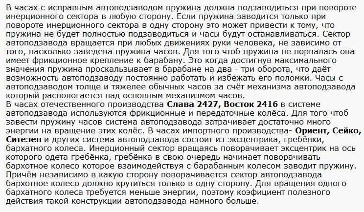

Нашел вот такое мнение по поводу эффективности автоподзавода

Ну то что в Ориентах и Сейках 5 автоподзавод, наверное, самый эффективный в мире, это никто и не спорит. Кстати, подобную схему автоподзавода использовали многие фирмы, например, тот же Timex. А расплатой за такую эффективность является хроническая болячка всех Ориентов и Сеек - постоянно разбитое отверстие в мосту барабана. Завод идет в разы больше, чем надо, отсюда и повышенный износ моста. Кстати, односторонний автоподзавод применяется и поныне во многих швейцарских часах, например, в тех же 7750 и вполне эффективен. Вопрос, собственно, только в передаточном отношении и массе груза. Так что многие выводы этой статьи весьма спорны.

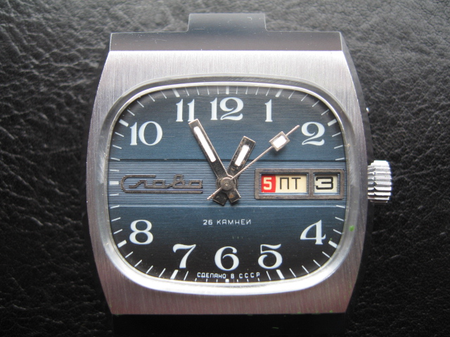

Слава "телевизор". Новые корпус и циферблат нашлись в часовой мастерской. Знаю, что секундная стрелка не та. Знаю, что циферблат без надписи "автоподзавод" и камня одного не хватает. И имею всё нужное для замены. Но уж больно красив этот синеватый переливающийся циферблат со светлой серединкой и тёмными краями (не знаю как это называется).

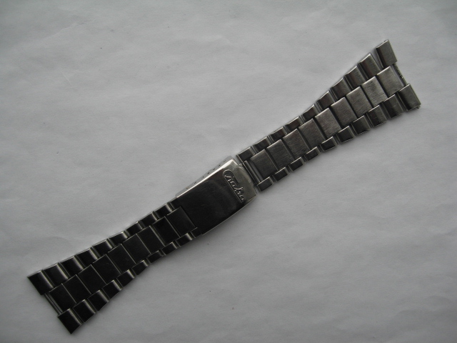

Кто знает, как выбить штифты у родного браслета? У меня не получилось, только штифт погнул. В мастерской отказались.
ЗЫ В конце восьмидесятых купил себе такие новые. Стоили около 75 рублей. Через пару недель по пьяни потерял, только коробочка сохранилась. И вот - улёт...

Не надо циферблат менять. Ваш циферблат конкретно от "танка". С корпусом вам повезло.

Штифт попробуйте в другую сторону выбить. На нем насечки с одной стороны.

и еще вопрос вдогонку, у такого танкового браслета возможно удалять звенья? На мою руку великоват
Ломать - не строить. Удалить можно, что угодно. Разгибаются средние звенья изнутри. Сначала, аккуратненько снимаете тонкую оболочку, а потом, со значительным усилием разгибаете внутренние толстые звенья. Выкидываете лишнее, собираете в обратном порядке. Рекомендуется, перед процедурой, хорошо поесть.
