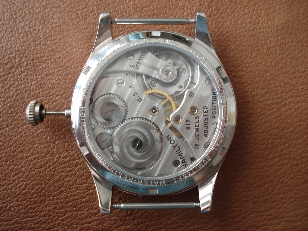

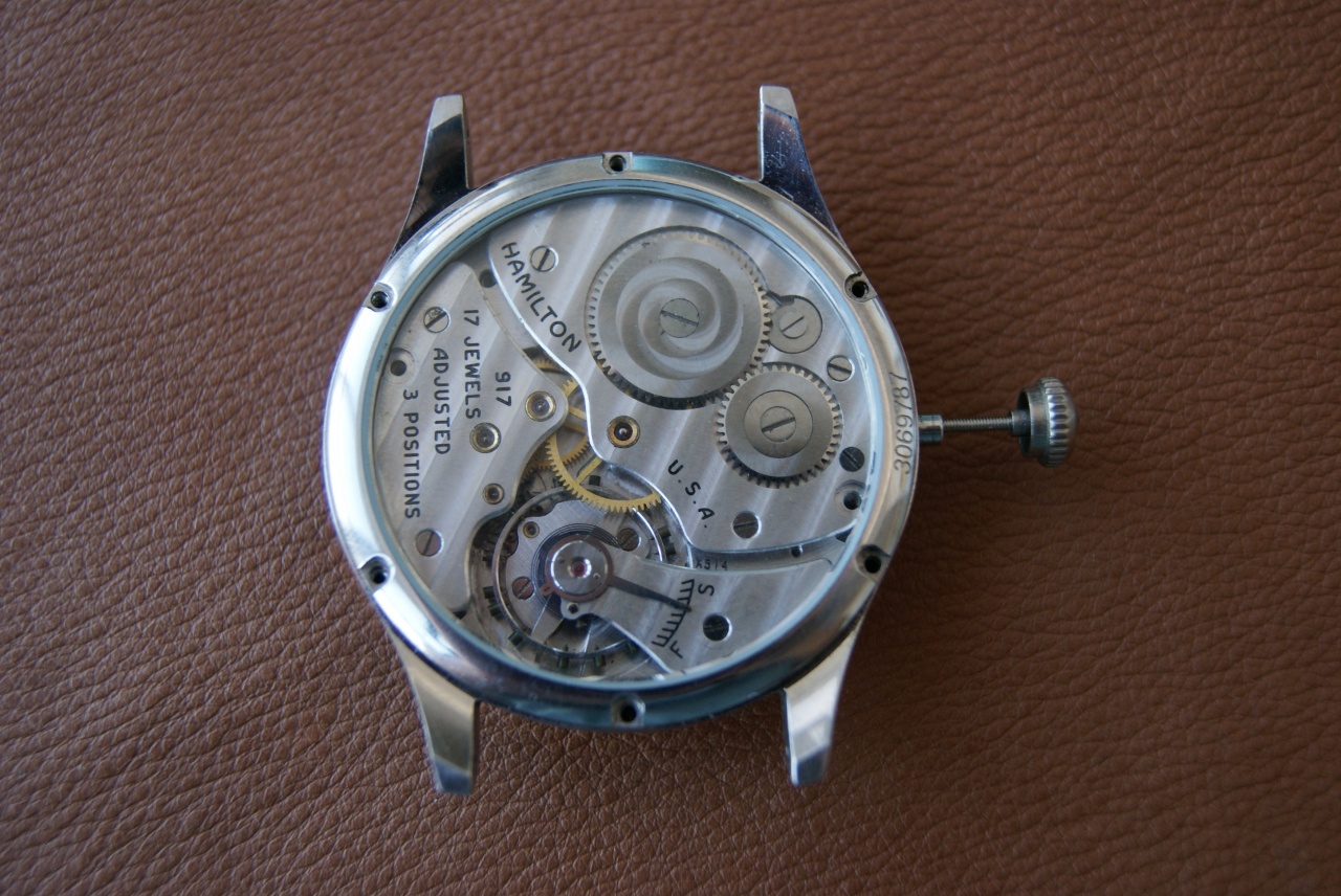

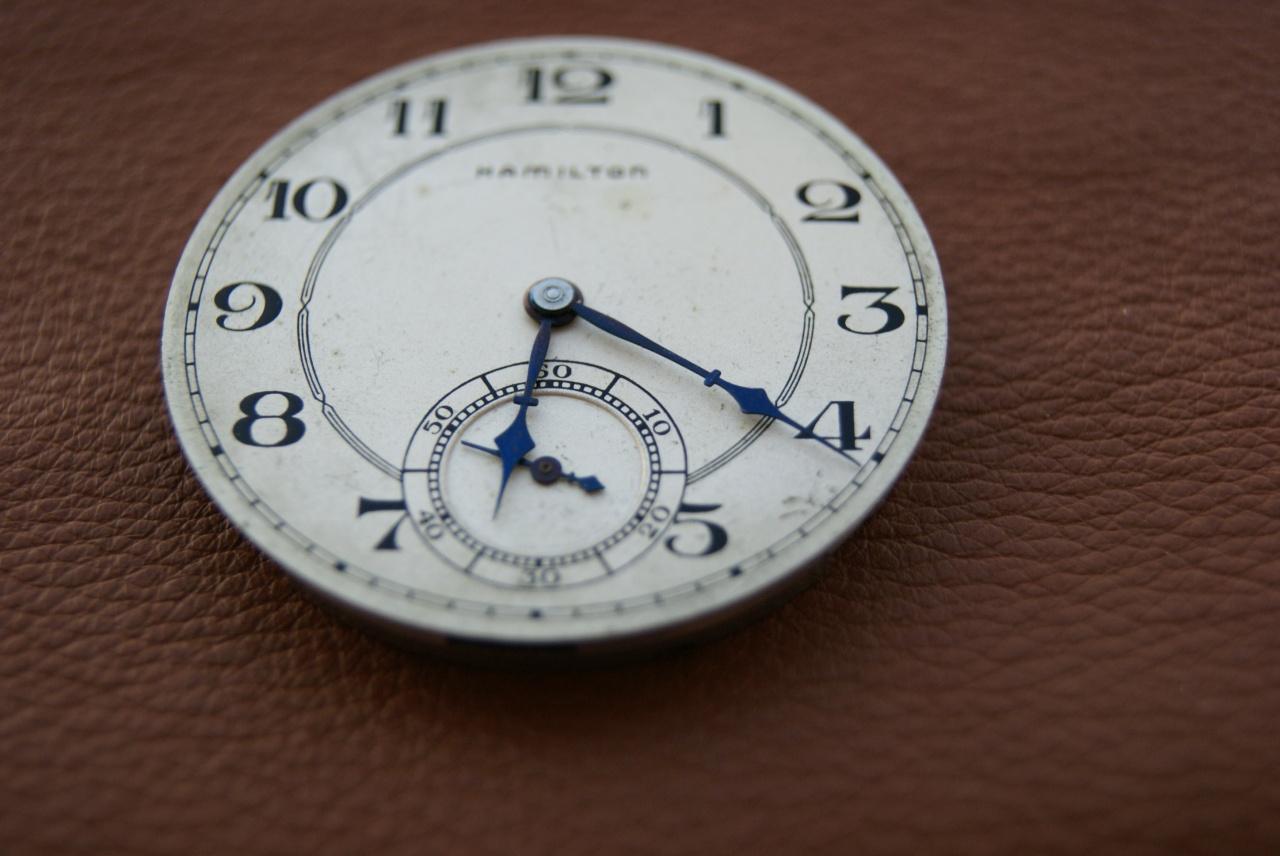

Приехал мой Hamilton 917.
Снял стрелочки и отложил их до лучших времен Поэкспериментировал немного, вставил 917 с родным цифером в пилотовский корпус из поднебесной. Цифер с механизмом встает в корпус как влитой. Крепежные пазы в корпусе не совпадают с мехом, находятся немного в разных местах. Как вариант, можно вместо болтов использовать проставочное кольцо. Пробовал поставить на 917 цифер от Унитаса 6497, одна ножка встает как надо, та что в районе часовой метки "1", а вторая между метками "7-8" не совпадает, надо будет делать новую ножку Вал так же от Унитас 6497, без каких-либо доработок, встал как родной

Попробовал поставить стрелки от Унитаса 6497, не подходят Отверстия намного шире, доработать не получиться Придется искать под них стрелки.

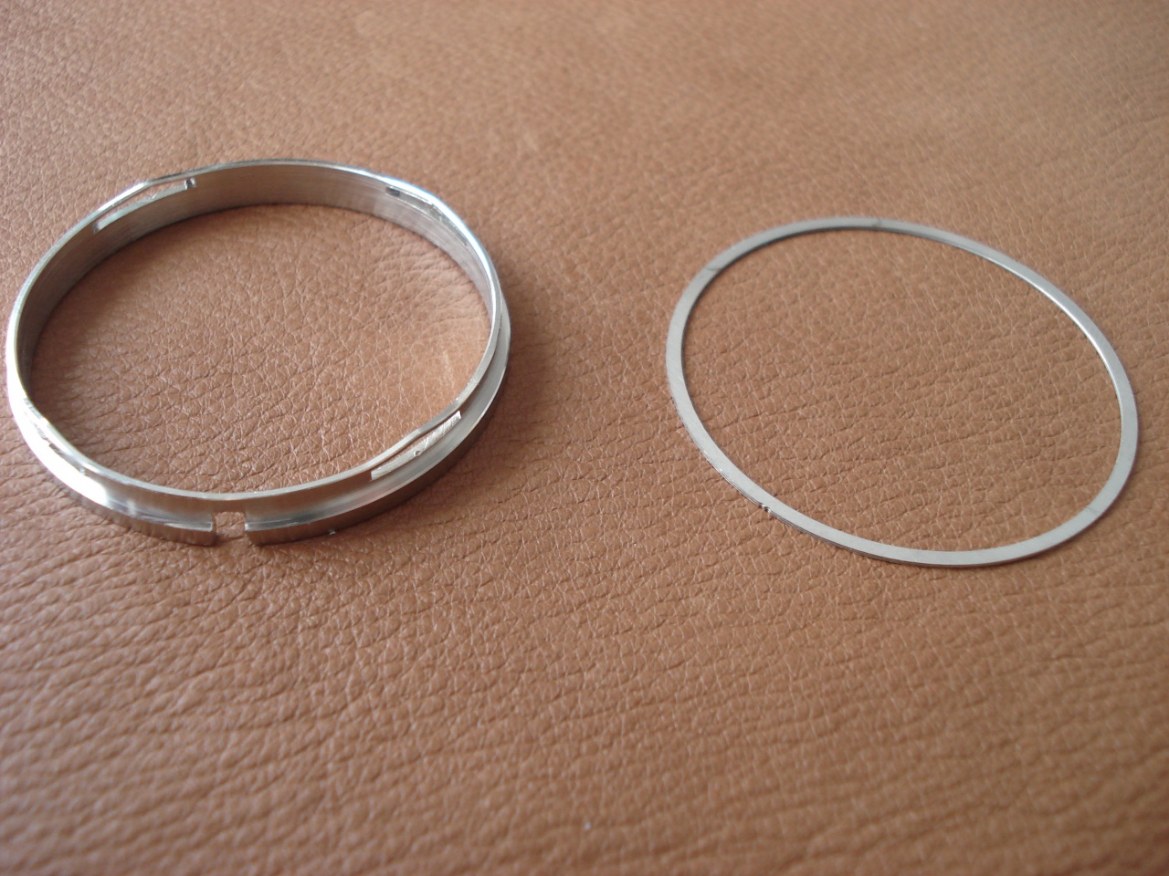

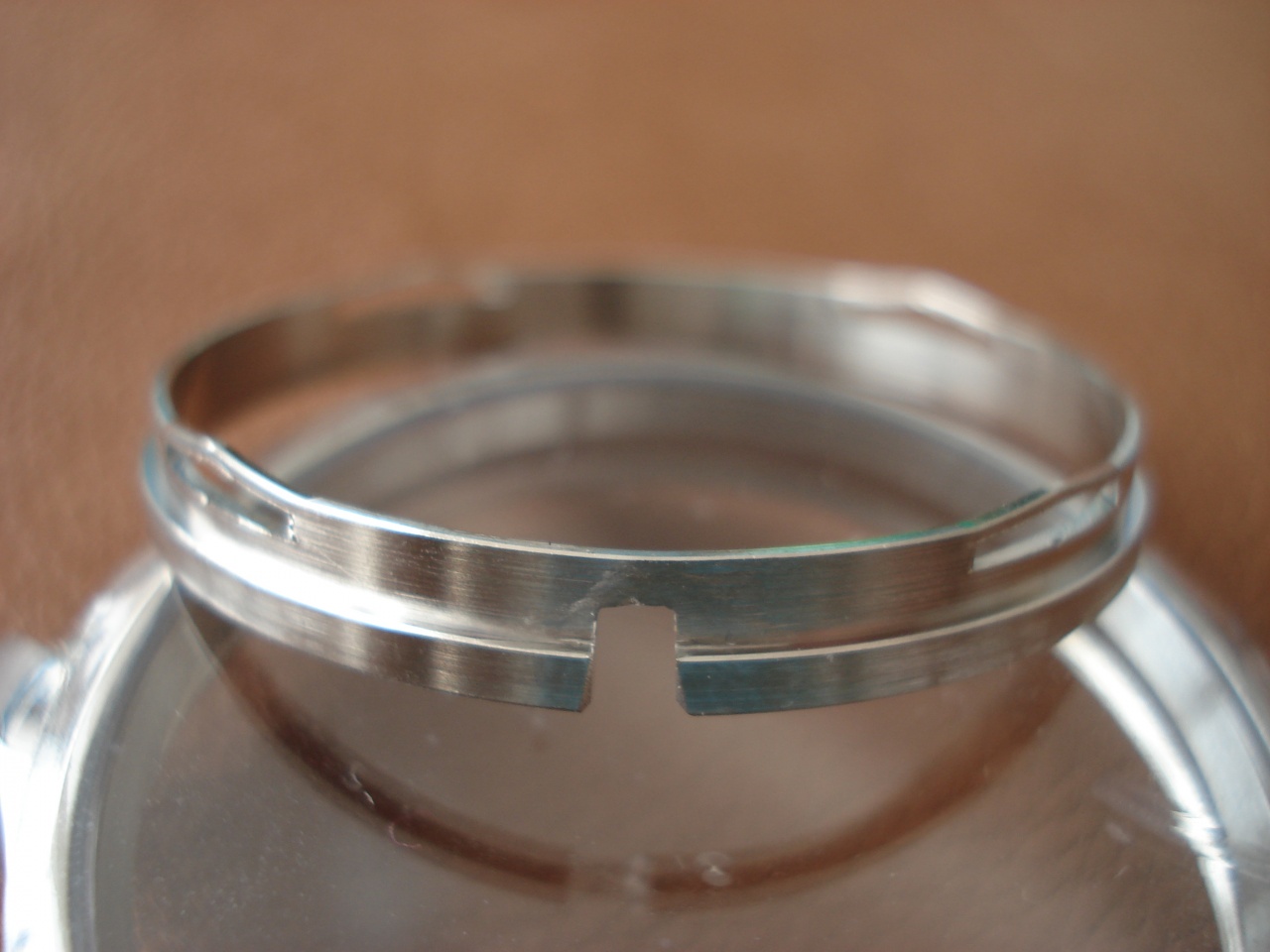

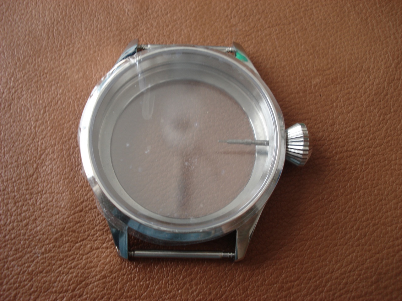

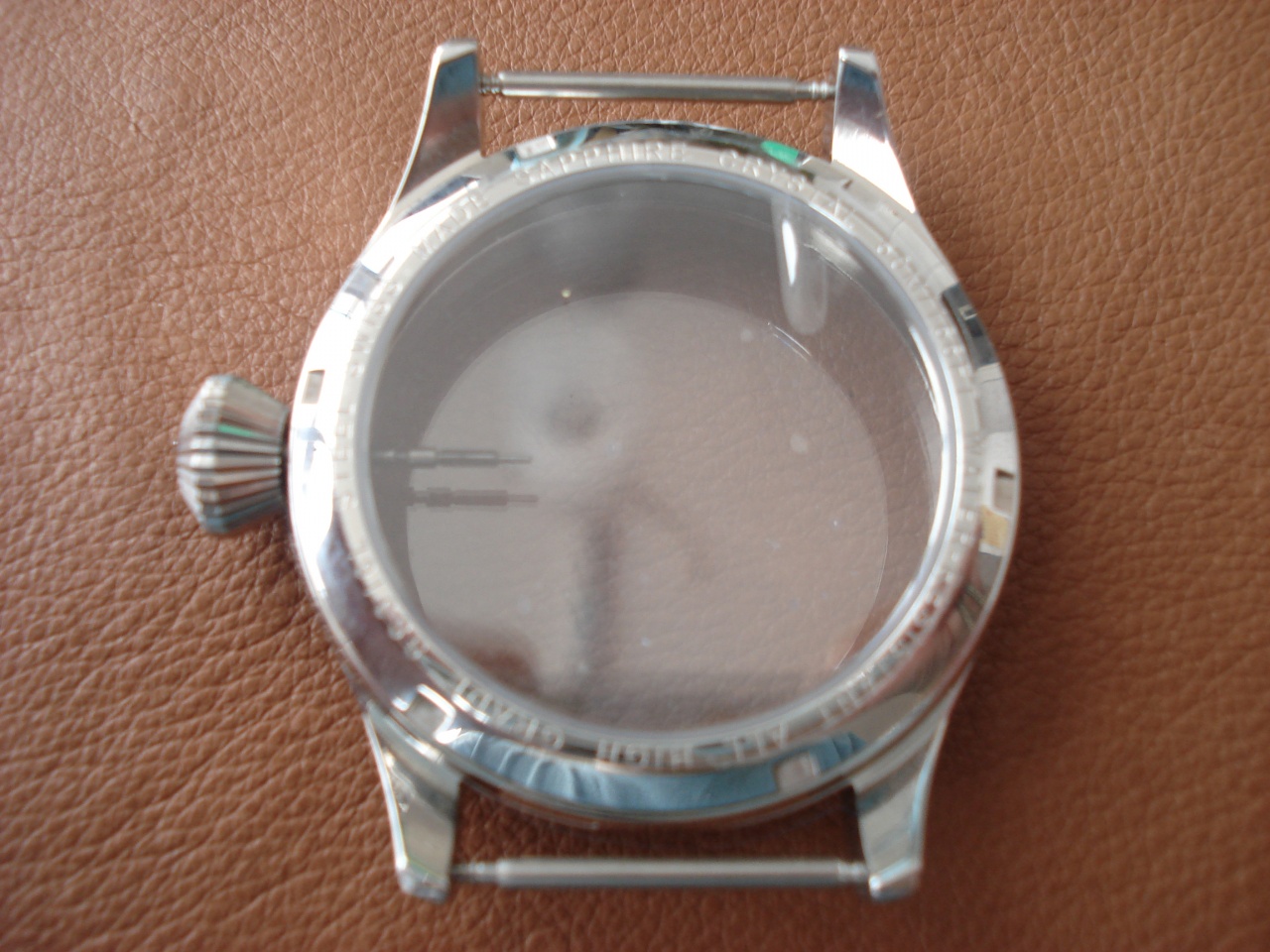

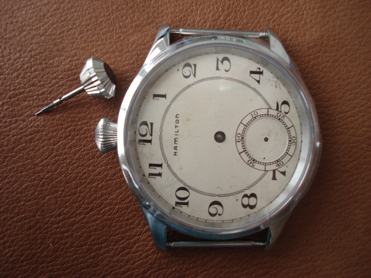

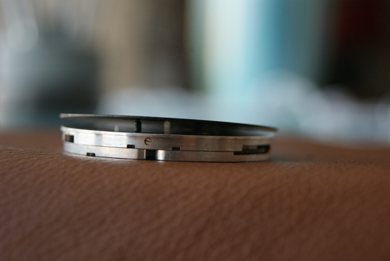

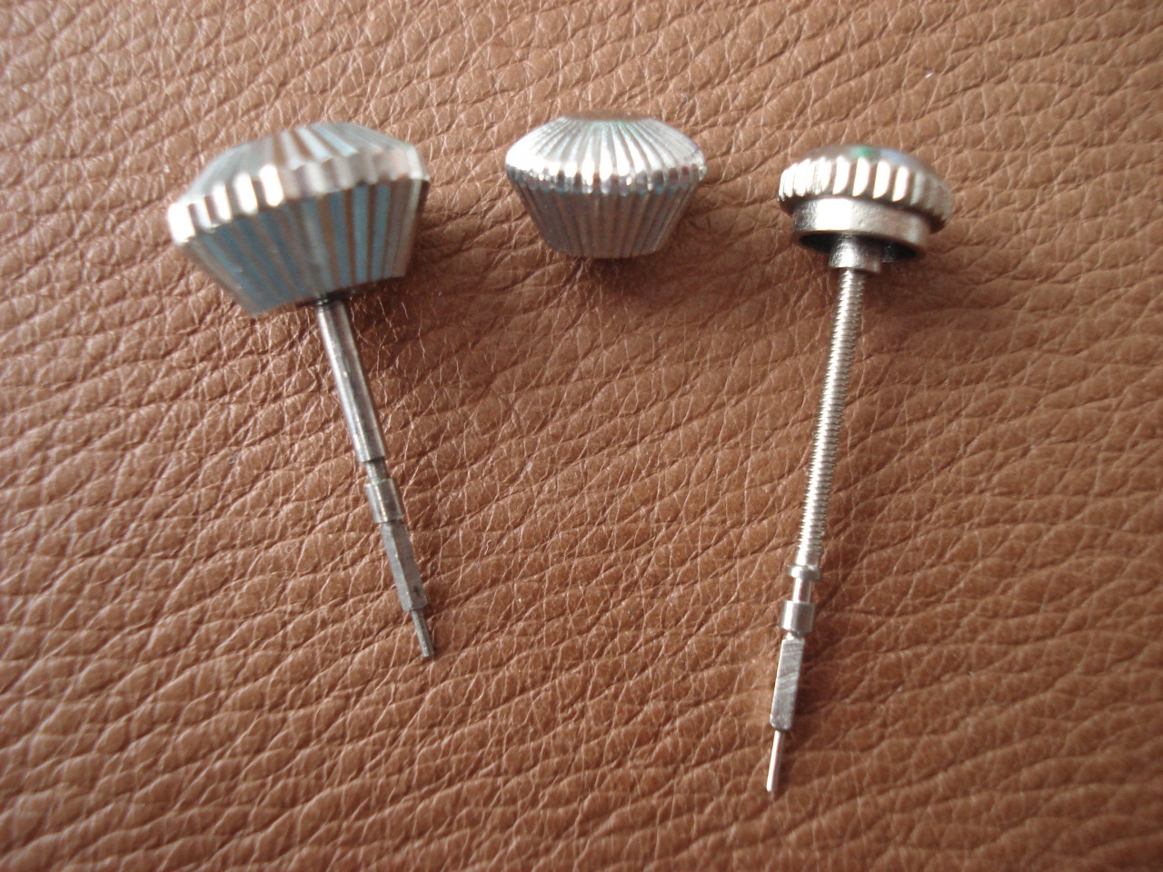

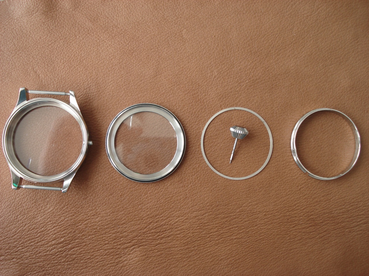

Приехал швейцарский пилотовский корпус.
Качество отменное, сапфировое плоское переднее стекло, цельный корпус, задняя завинчивающаяся крышка со стеклом. З.Г. у корпуса реально брутальная на фото все видно, высотой 6мм. а в диаметре все 10мм. Сделал сравнительное фото с молниевской и пилотовской з.г. от другого корпуса, но все равно они рядом с ней какие то детские Я уже решил что поставлю от другого корпуса з.г. В комплектации с корпусом идет подкладочное кольцо высотой 0,4мм., которое можно подложить под цифер, чтобы приподнять механизм (очень удобно если в него ставить старенькую молнию). И еще есть крепежное кольцо, через которое задняя крышка придавливает циферблат с механизмом к корпусу. Внутренний диаметр у этого кольца где то 36,7-36,8 (опять таки под молнию идеально).
Hamilton с родным цифером встал в корпус хорошо, но нужно кольцо которое будет центровать механиз и цифер и прижимать их к корпусу. Голову решил не ломать, сделаю кольцо по конструкции как то что шло с корпусом, уже мне его точат Позже выложу фото, чтобы было понятно. Циферблаты от 6497 диаметром 39мм. встают в корпус без проблем. Корпусом я доволен на все 100%
П.С. появился на ебай пилотовский цифер под Hamilton - http://www.ebay.com/itm/SUPER-LUME-C...item337d823d83, может кому будет полезно
