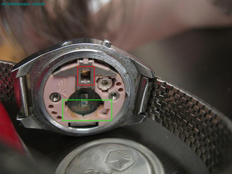

MrBerelex, у Вас на фото не хватает пары деталей - металлической пластины (на фото форумчанина с ником Победа на предыдущей странице она видна) и пружины (бывает, что пластина и пружина - это одно целое). С их помощью "+" и подаётся на м/с часов.

металлическая пластина у меня есть, она пружинами связана с "+" батареи и подвижными контактами металлической пластины можно корректировать часы. Но, "+" с пластины не приходит на микросхему в обычном режиме. В отсеке батареи (на модуле) есть какие-то выемки куда должны вставляться пружины для связи "+" с микросхемой (так думаю). На фото форумчанина с ником Победа, я не вижу этих пружин, наверное, из-за отсутствия этих пружин у него часы и не запускаются (и у меня). Может у кого есть фото батарейного отсека работающих часов?

MrBerelex, см. картинку.
То, что Вы называете выемками, куда должны вставляться пружины для связи "+" с микросхемой, на самом деле служат для фиксации батарейки, когда модуль находится вне корпуса или в часах снята задняя крышка, например, для проведения диагностики или настройки (зелёный прямоугльник). Никакой "+" с помощью этих выемок и фиксирующей батарейку пластины никуда не передаётся.
А красный прямоугольник - это как раз и есть то место, где контакты пластины передают "+" на плату. Есть ещё один вариант передачи "+". Это когда в пластине нет окошка и пружинящих контактов, что видны на фото (пластина в этом месте цельная), но между пластиной и платой находится маленькая пружинка.
Вы посмотрите, как сделан Ваш модуль, по первому варианту или по второму. Если по первому, то потеряться пружина не может, т.к. её там нет. Если по второму, то ДА, пружинку потерять легко. И если её у Вас таки нет в том месте, Вам нужно будет найти ей альтернативную замену.
Впрочем, наличие и "+", и "-" на плате ещё не гарантирует того, что часы запустятся.

Часов у меня двое, исполнены в варианте 2. Теперь направление моих поисков стал понятен. СПАСИБО!!!

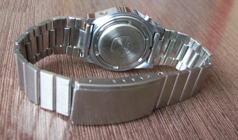

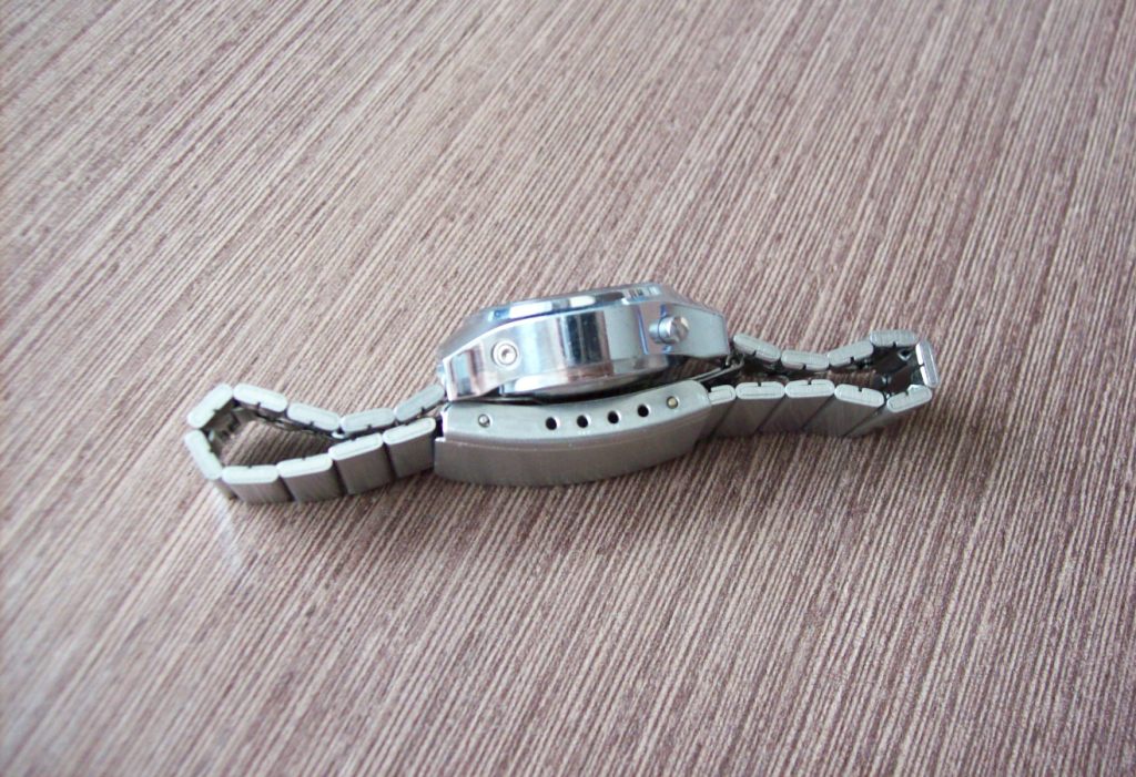

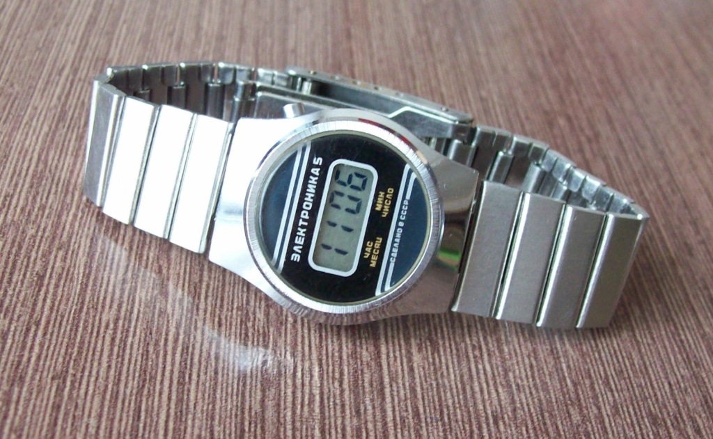

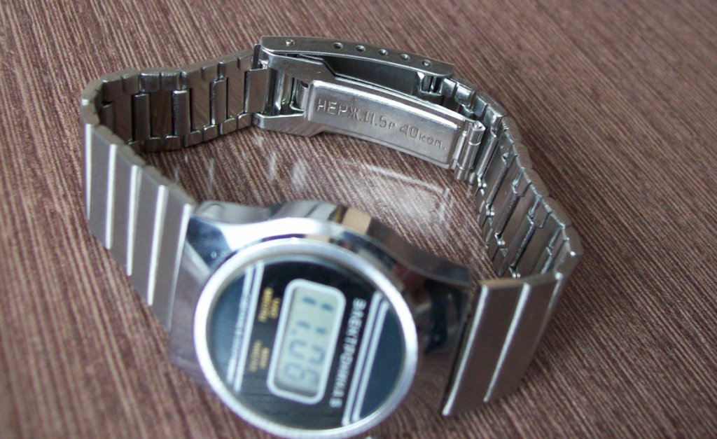

Электроника 18351 (Б6-203) если не ошибаюсь
сурьёзно мощно ...
один знак качества сантиметр в поперечнике, браслет тоже не хухры мухры
ну как можно мимо пройти? ... даром что женские

Причём самых поздних выпусков - у более ранних был не такой дисплей.
А какой был? С двоеточием вместо одной точки? А маркировка была та же?

Нет, не с двоеточием, а с другой формой сегментов.
