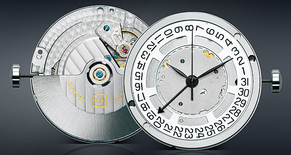

Модель оснащена швейцарским автоматическим механизмом L704.2 (базовый калибр ETA A07 171)
большой движок люблю такие

правда я бы сделал разрезы в роторе для амортизации, потому что при ударах подшипник быстро разболтается, ротор то тяжелый

Точно, посмотрел характеристики:
Valgranges® A07.171 calibre
Automatic winding mechanism
Swiss anchor escapement
Diameter: 16 1/2 lines (36.60 mm)
Height: 7.9 mm
Frequency: 28,800 v/h (4 Hz)
Jewels: 24
Большой диаметр - это хорошо, а вот с толщиной переборщили, ИМХО.
ну так на базе 7750 же сделали, а он толстый
диаметр то большой, только используемая часть платины - такая же как в 7750, остальное - пустые "поля"
туда бы большой барабан, чтобы увеличить запас хода часов до 70-ти, вот Хамильтон в калибре Н21 (на базе 7750) поставил другую пружину - и запас хода возрос с 48 до 60 часов
