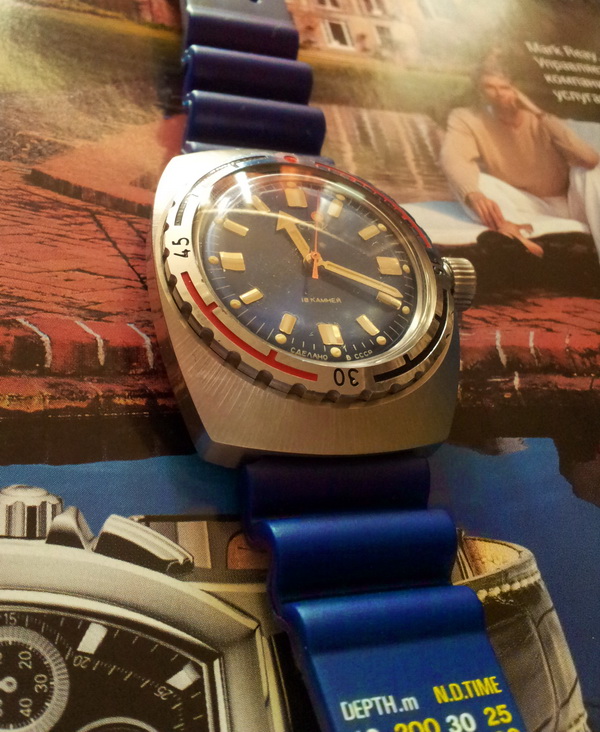

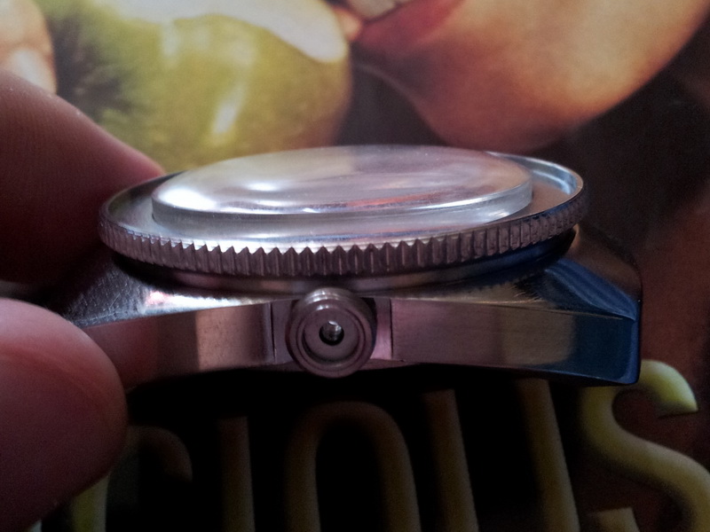

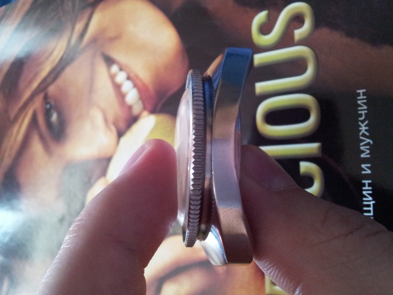

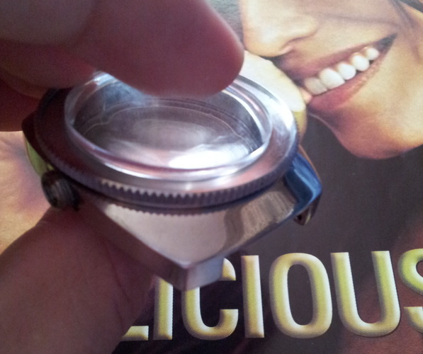

В продолжение своей истории -
с корпуса удалил лучи, и заполировал, получил и поставил свой безель и высокое стекло,
осталось только накладку на него дождаться.
Крышку либо с новых сниму либо заказывать на заводе, фурнитурщики у них кстати в отпуске до 13 августа по-моему.
Что будет на цифере пока не решил, ищу пок что-нибудь в черно красных тонах, ибо это будет общий стиль бочки.
Про покрытие узнал - либо спец. раствором чернить для оружия, либо "черный хром" либо аккуратно обычной краской, чтоб не забить резьбовые или оставить как есть =).
Фото моих трудов, может на бакле "Восток" гравирнуть?
