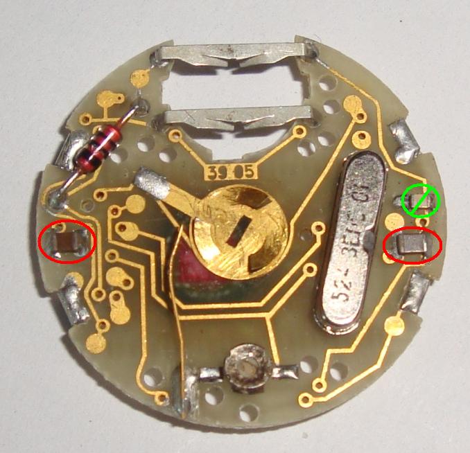

Менял кварцы.
Со всеми результат тот же: слабая, мерцающая индикация.
Но сегменты все видны. И так же не реагирует на нажатие кнопок (кроме всех трех).
Резинки ставил новые, с НЗ.
Индикатор в порядке (менял с рабочего - то же самое).
Пропаял на всякий случай все спайки на кондиционерах, диоде.
Результат так же не изменился.
Батарейки нормальные, специально новые купил две штуки.
Это лечится или менять плату?

CCCP-2, Вы вот что попробуйте. Соберите часы полностью и отложите их в сторону на часок-другой.

У ченя в литии похоже было после ручного запуска, полежали минут 20 и пошли

Они по двое суток лежали с батарейкой, пока я думал, что делать дальше и читал форум...
Попробую, конечно, еще раз. А вдруг...

Тогда, в качестве превентивной меры, я бы заменил пару SMD-конденсаторов (самый маленький в частото-задающей цепи, думаю, можно не трогать). Если это тоже не поможет, видимо, таки нужно будет менять плату. По этому поводу тоже можно обратиться к тому же продавцу на Молотке. Чтобы избежать путаницы и случайно не купить плату от Э5-208 (внешне они очень похожи), у продавца нужно спрашивать плату с диодом на борту. Есть ещё отличительные черты, конечно, но диода вполне достаточно.

Еще немного помучил плату, поиграл с кварцами.
Теперь часы вообще странно начали себя вести.
Мецание так и осталось, но помимо этого началась "самодеятельность": то секунды в правом углу появятся, то исчезнут, то надпись "дата" появится, потом исчезнет. По прежнему не реагирует ни на какие кнопки (ну кроме тройного нажатия для режима 01.01.01). Свет работает.
Может что-то где-то коротит или это уже однозначно микросхема?
Сообщение от WhiteLion Посмотреть сообщение
Т.е. маленький (помечен зеленым) не трогать, а те, что крупней (красные), заменить?
А от чего их можно взять? С других электроник подойдут?
Да, Артур, маленький можешь пока не трогать, но обязательно пропаяй его хорошо (да и те конденсаторы, что будешь менять, тоже). Но ещё важно при этом не перегреть их контактные площадки. А то при перегреве отлетают они на УРА. Для пайки лучше использовать бескислотный флюс. В результате должны получиться равномерные капельки припоя по краям. Я то, судя по фото, пайки и контактные площадки всех конденсаторов выглядят плохо. После пайки обязательно нужно всё очень хорошо промыть спиртом.
Сообщение от CCCP-2 Посмотреть сообщение
Подойдут любые ёмкостью 0,022-0,1 мкФ.

...судя по фото, пайки и контактные площадки всех конденсаторов выглядят плохо.
Это не я.
Плату взял от нерабочей 209-ки, т.к. ремонтируемая была в сборе.
Это завод изготовитель схалтурил видимо.
В общем добил я вторую 209-ю.
Заработала наконец-то. И динамик отрегулировал, пищит бодро.
Пойду третью мучать. А вдруг подыму...
P.S. А на черной 209-ке где напись Электроника 5?

Это на удвоитель напряжения. А при незапуске надо менять в первую очередь в частотозадающей цепи, ставить 5..10 пФ с каждой стороны.
Зы. Прежде чем что-либо менять, плату надо очень хорошо помыть и высушить - электролит от батареек часто попадает в цепи кварца и замыкает их.

Артур, что помогло, после чего часы начали работать нормально?
